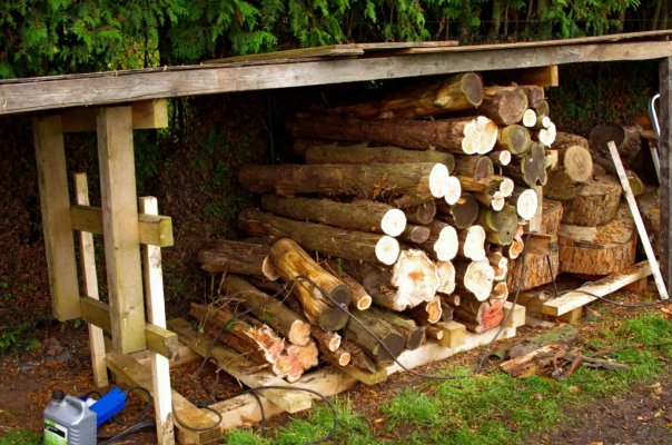

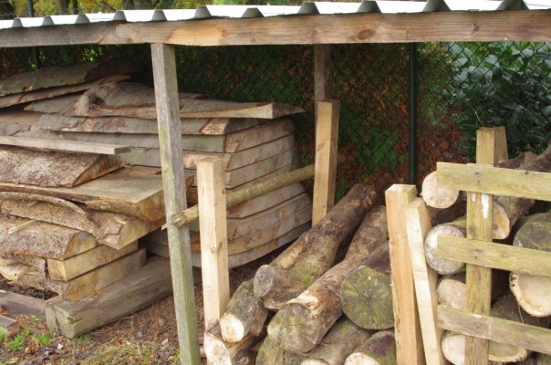

Ik ben een afdak aan het maken om mijn hout op te slaan en makkelijk te bereiken.
Ongeveer 150cm hoog en 150cm diep, lengte is wat nodig is.
Alles gemaakt van gebruikt hout.

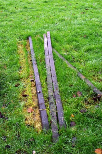

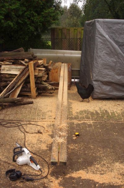

Staanders zijn afgedankte azobé palen en de liggers zijn Douglas balken van 7 X17 cm ongeveer, die in de lengte doorgezaagd zijn met de kettingzaag.
Het dak is nieuw, want 2ehands duurder en wordt op maat gemaakt ook nog.

Afscheiding met de buren was niet hoger en ik wilde er niet bovenuit steken.
Doordat ook de diepte beperkt is verwacht ik er toch goed bij te kunnen
