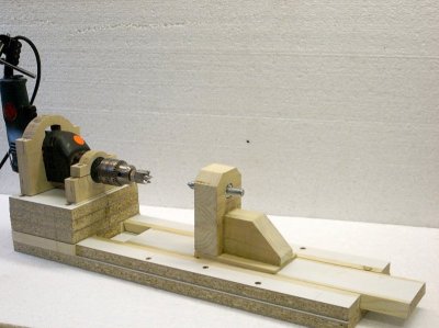

Het komt af en toe voor dat ik een "" houten rond dingetje"" nodig heb en maak daarvoor dan steeds opnieuw een gelegenheids-opstelling met mijn hand-boormachine als aandrijving.
Dat begon me te vervelen en daarom maakte ik van afvalhout een min of meer permanente opstelling. Het verdient nauwelijks de naam van draaibankje, maar ik ben toch zo vrij mijn knutseltje hier te plaatsen. De foto's spreken voor zich

Ik heb ook wel eens met dit idee lopen spelen, leuk om te zien dat het dus kan. Hoe ga je om het de toeren van de boormachine ? Ik neem aan dat dit niet op volle toeren draait en dat de machine dan ook instelbaar dient te zijn. Wat gebruik je als leunspaan en kun je de slede vast zetten ?

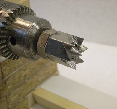

Geniaal! Om af en toe een handvat of zo te draaien lijkt het me heel handig. Hoe heb je die meeneem doorn (of hoe dat ook heet) gemaakt?
klaas0639
4 okt 2012
2.402
220
Gem. Winsum (Groningen)
Voor de meeneemdoorn nam ik een koppelmoer (zo heet dat geloof ik). Het is een moer die drie keer de normale hoogte heeft.
Daarin sleep ik met een haakse slijper de tanden, die ik daarna met de vijl wat fatsoeneerde. De boormachine heeft een toerenregeling maar dat zal behelpen blijven.
Ik heb het ""draaibankje"" nog niet gebruikt. Voor het vastzetten van het bed ga ik gewoon een lijmklem gebruiken en voor de leunspaan een blok hardhout (voorlopig). Eerst maar eens kijken of het wat is :).

Dat is een functioneel iets geworden dat voor klein draaiwerk zeker gaat voldoen. Alleen jammer dat het opstaande stukje Vurenhout van de losse kop uit een stukje dwarshout bestaat, daar zit hoegenaamd geen sterkte in door de korte vezel. Een verticaal lopende houtvezel zou een veel sterker draaibankje opleveren en er zou dan ook geen maatafwijking van het losse center kunnen optreden bij krimp. Het geheel zou op die manier ook uniformer zijn qua sterkte, elke constructie is maar zo sterk als zijn zwakste schakel.
