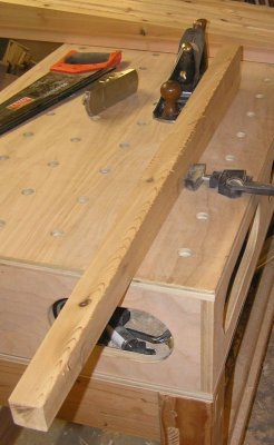

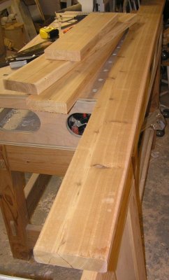

Als eerste werden de stukken voor de poten afgezaagd. Wat overbleef was het horizontale deel van de bok.

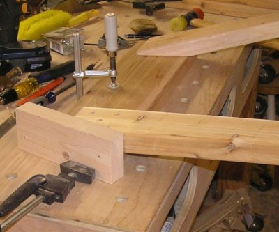

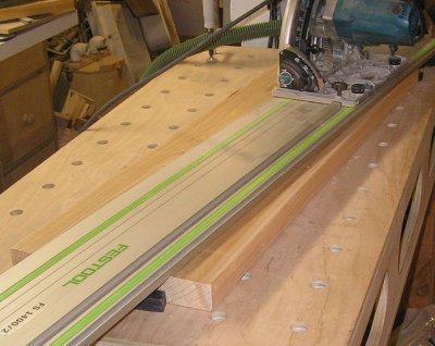

De poten werden wel taps maar de onderkant hield ik op 40. Twee poten werden op de tafel geklemd waarbij één balk als ondersteuning voor de zaaglineaal fungeerde. Dankzij de "kleefkracht" van de lineaal ging dit perfect. Ik zaagde tot op een millimeter van de onderkant om de tafel niet te beschadigen. Met de hand werd het laatste beetje doorgezaagd.

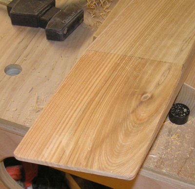

Met de schaaf werden de zaagsporen verwijderd. Dankzij de nieuwe diamantstenen zijn m'n beitels goed scherp en geven ze de vertrouwde slisgeluiden bij het schaven. Ik voel dat ik een betere controle over het schaven heb gekregen.

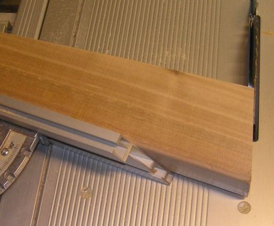

De poten gaan in twee richtingen onder 15 graden gemonteerd worden. De koppen van de poten had ik al onder 15 graden afgezaagd maar door de dubbele hoek werd dat 18 graden. Waar de poot tegen de bok komt had ik aan de zijkant een lijn op 15 graden gezet. Met de hand zaagde ik het stuk ruim buiten de lijntjes af. Later deed ik het met de lintzaag maar daar bleef meer hout buiten de lijntjes over vanwege de dubbele hoek. Met de schaaf werden de koppen bijgewerkt. Wederom viel me het gemak van het schaven op. Een scherpe beitel en wat was op de zool maakt het schaven tot een plezierige aangelegenheid. Moeiteloos kreeg ik alles mooi strak op de aftekenlijntjes.
De bok zelf kreeg aan beide uiteinden een afschuining van 15 graden.

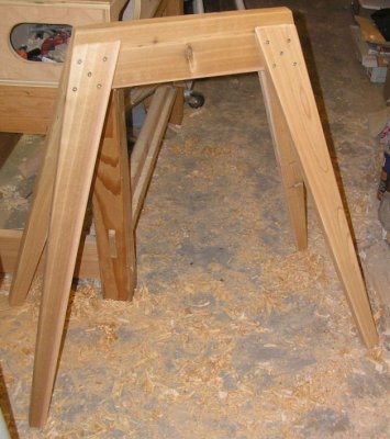

De gaten voor de schroeven werden voorgeboord en de poten werden aan de bok gelijmd en geschroefd. Het tweede deel werd min of meer op het oog aan de andere kant uitgelijnd en bevestigd.
En hier staat het eerste exemplaar. In eerste instantie riep het een beeld op van een pasgeboren veulen maar de bok is oersterk. Ik moet de onderkant van de poten nog gelijk maken en dan gaat nummer twee in elkaar.
