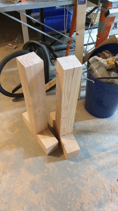

ja, klinkt gemeen, maar we doen hier niet aan kinderarbeid, wees gerust. Mijn drie kleintjes klooien graag aan in de garage, maar mijn werkbanken zijn uiteraard veel te hoog voor ze. Ik wil ze dus voor kerst iets van mezelf geven, iets waar met liefde aan gewerkt is. Ik besloot dus een poging te doen iets te maken zonder metaal of lijm. Dat was nog niet makkelijk!

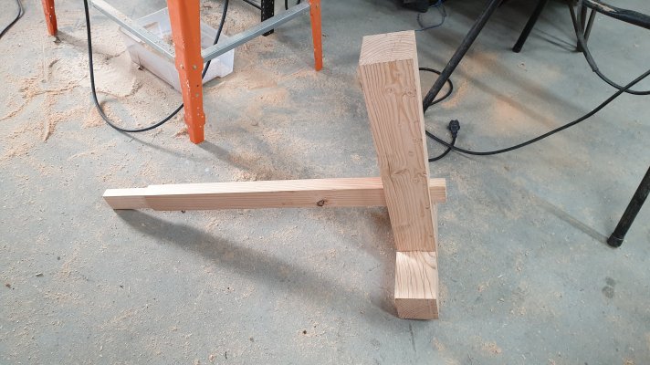

Uit massief douglas balken enkele rechte stukken geschaafd en gezaagd. De voeten heb ik stukken uit gezaagd, vervolgens een sleuf in de poot/staander gemaakt en het geheel op elkaar gehamerd.

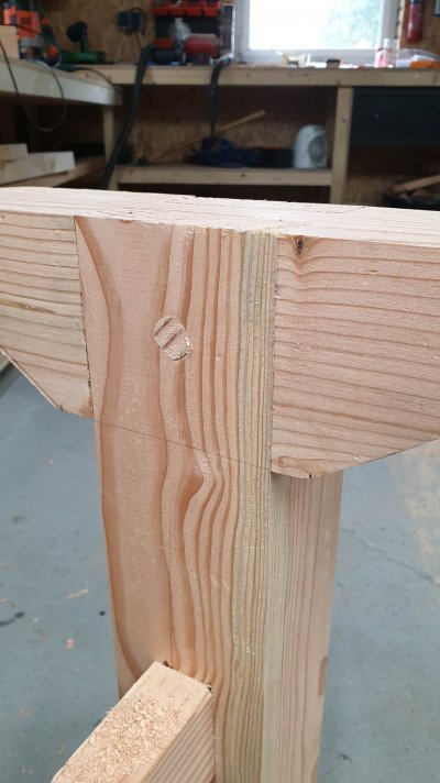

Een liggertje om de boel bij elkaar te houden.

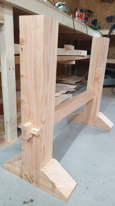

Houten pen verbinding om de boel stevig bij elkaar te trekken.

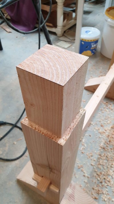

de poten ook gezekerd, maar dan met een handgesneden deuvel (de standaard deuveltjes kwamen natuurlijk niet diep genoeg voor zulke balken).

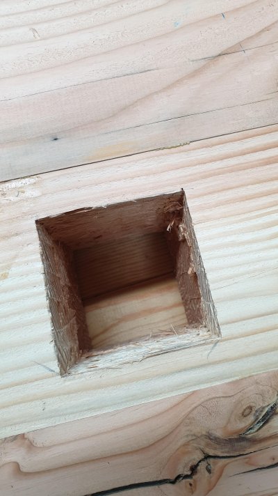

ik zal er geen geheim van maken - zo strak kan ik niet beitelen in zulk rothout, dus dit is freeswerk geweest (dan wel weer uit de losse pols, zonder geleider ;)).
Mijn god wat een kloteklus was dit! Slangenboor, forstner bit om het meeste eruit te halen (langs twee kanten, want 13cm dik) en helaas niet perfect recht naar beneden, maar soit.

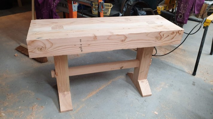

Na de pennen ingezaagd te hebben en nog wat hak en breekwerk hier en daar kreeg ik het blad erop gemept. Daarna wigjes erin geslagen langs de bovenzijde, en geschaafd en geschuurd.

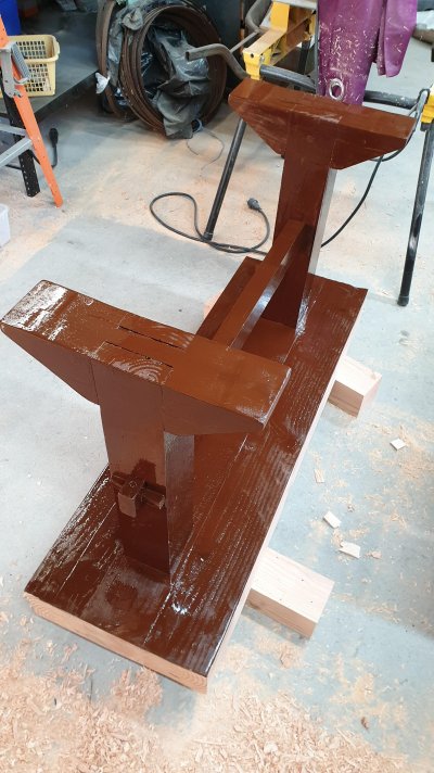

nu bezig er een ouderwetsch kleurtje op te smeren. Dit is koopmans perkoleum op basis van lijnolie, in de kleur oud bruin. Zodra droog is het blad aan de beurt.
Er komt nog wat spul op het blad om b.v. de kleine man zijn figuurzaaghouder op te kunnen zetten en een klein bankschroefje, en dan kan het spul goed uitdrogen voor volgende maand, komt het onder de boom te staan voor ze :).

De Perkoleum staat nu te drogen. Zodra droog komt er nog een bankschroefje op en misschien nog iets verzinnen om wat gereedschap in op te bergen? Zou wel leuk zijn, ik heb nog tijd voor kerst, om er zoiets bij te maken:

Staat het wel een beetje stabiel trouwens? Het oogt redelijk top zwaar namelijk.
Hij is inderdaad een beetje topzwaar, en toen ik het in elkaar begon te bouwen had ik zoiets 'van die poten hadden breder gemogen', maar hij kiepert nou ook weer niet makkelijk om - het is wel stevig. Ik ga de bankschroef evenwel aan de kopse kant monteren zodat ze in de lengte gaan duwen bij het zagen. Bovendien zullen ze de bovenkant mettertijd helemaal aan gort slaan/zagen/boren dus dan is er nog wat vlees om het blad een keer af te schaven :).
