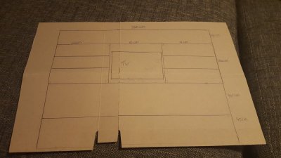

De wand is 3m35 breed, aan de rechterzijde bevind zich de buitenmuur en aan de linkerzijde een koof van 30cm diep.
Ons idee is om het wandmeubel net zo breed als de afstand tussen de koof en de buitenmuur te maken, dus 3m35.
We willen het 45cm diep en 100cm hoog maken. Dus (bxhxd) 335x100x45 cm.
Dit willen we indelen in 3 gelijke vakken (ongeveer 110cm per vak). In het middelste vak komt dan uiteindelijk de tv te hangen en links en rechts in ieder deel 2 planken.
Die willen we voorzien van hangende schuifdeurtjes.
De planken zullen 40 cm zijn. De diepte van de boven en onderzijde is 5 cm extra vanwege het schuifdeur-systeem.
Het meubel komt op een hoogte van 140cm vanaf de vloer te hangen.
Nu was het idee om dit geheel met MDF te gaan maken. Echter horen we nu van meerdere mensen dat dit met deze lengtes kan gaan doorzakken en ook heel erg zwaar wordt om op te hangen.
Onze vraag is dus: welk materiaal is het beste geschikt om dit meubel mee te maken? We willen de schuifdeurtjes strak aflakken in wit hoogglans. En de planken, zijwanden en achterwand in het zwart.
In de bijlage zie je een tekening met de afmetingen en foto's van de kast uit het tijdschrift.

hallo,
mischien is het een idee om het carcas van berken multiplex te maken (als dit in het budget past) en dan de schuifdeuren van mdf met op de kopse kanten een schaaflat zodat de kopse kanten niet kapot gaan bij het per ongelijk hard sluiten van de deuren.
Roos
27 apr 2015
Denk je dat Berken multiplex niet zal doorbuigen over een lengte van ongeveer 110 cm? En hoe dik zou je de planken dan maken?
Dat van een schaaflat op de kopse kanten is een goed idee! Daar hadden we nog niet over nagedacht..
Storm
4 jun 2013
21
Iets doorbuigen zal wel, misschien aan de achterwand vastschroeven .ik gebruik meestal 18 mm

Als de boven en onderplank 5cm dik worden, kun je ook kiezen om deze hol te maken en er een stalen profiel in te verstoppen.
Dit zorgt ervoor dat het niet gaat doorzakken.
MDF schuifdeuren van 100 x 110 cm zijn behoorlijk zwaar.
Storm
4 jun 2013
21
Ik zou de staanders aan de zijkant van de tv naar boven en beneden doortrekken. Dat je ook 3 vakken maakt. Over die lengte gaat het al snel doorhangen door het gewicht.
Of 3 apparte kasten maken met het schuifdeur profiel over de hele lengte.

Adviseren we hier niet een verstijvingsregel aan de voorkant van de planken tegen doorzakken?
Overigens bestaat er een webpagina waarin je de houtsterkte kan uitrekenen. Ik kan de link echter niet zo snel vinden....
Storm
4 jun 2013
21
Welke hoogte heb je nodig op een lengte van bijna 3.5 m ? 50 mm zakt dan ook nog door. Zeker mdf.

De kast op de foto heeft geen pootjes en is niet tot het plafond doorgetrokken. Dus het valt op te lossen. Ik zou het niet met een corpus van 18mm durven, die zou wat steviger mogen. Dat is ook niet erg, want door de deuren zie je dat niet.
Hebben jullie al nagedacht hoe de kast aan de wand te bevestigen? Dit bepaald ook hoe stijf je de corpus van de kast moet maken.

Voor de bevestiging aan de muur zaten we te denken aan dubbele keeplatten. Of eventueel een systeem wat ik heb gevonden online van Macclean, kastophanger sh62. Kon er verder niet heel veel info over vinden, maar zag er erg degelijk uit.
Het corpus zul je inderdaad niet vaak zien en een dikke plank vinden we ook zeker niet lelijk, mits mooi afgewerkt natuurlijk! Als we 3 aparte kastjes maken zou je dan bijv. de hoeken kunnen verstevigen met latjes van voor naar achter en bijv in het midden van de diepte ook een lat ter versteviging tegen het doorbuigen? Als alles zwart is geverfd valt het weg tegen de achtergrond denk ik?
Storm
4 jun 2013
21
als je gebruik maakt van 3 corpussen hoef je die denk ik niet te verstevigen, de stijfheid zit dan in de korpus.en de rail voor de deuren maakt het geheel ook al steviger.
