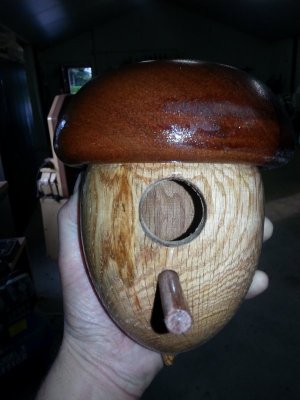

Mijn eerste werkstuk op de Harvey en met de eigen gemaakte draaibeitel
Een ( eikel ) vogelhuisje met deksel

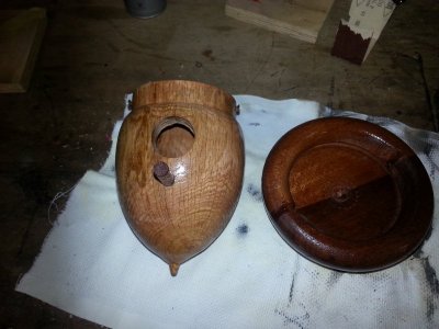

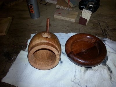

Om de deksel vast te zetten daar heb ik even over moeten nadenken.
Het is een groef in de deksel geworden met 2 sleufjes.
onderste gedeelte voor zien van 2 schroefjes.
Beide delen op elkaar drukken en een kwartslag draaien en het geheel zit vast.
Onderste gedeelte amerikaanse eik en bovenste meranti
Het lakken is niet zo goed gegaan maar goed toch een leuk projectje.
mvgr hans

Mooi gedaan Hans.
We krijgen de laatste tijd veel draaiers te zien met hun resultaten.
Ik vind dit super dat het houtdraaien evolueert onder de leden.
Op naar het volgende stuk Hans.

Hallo wim
het ging mij eigenlijk om de techniek.
bij de volgende zal ook op de grote van het gat letten.

Wat is dat Maranti mooi zeg.....
En leuk idee een vogelhuis, je kan er genoeg maken voor de winter er weer is ;).

Gat is inderdaad wat groot. Tenzij je voor duiven gaat :p.
Draai een ring van meranti om die wat kleiner te maken? Best leuke oefening lijkt me.
