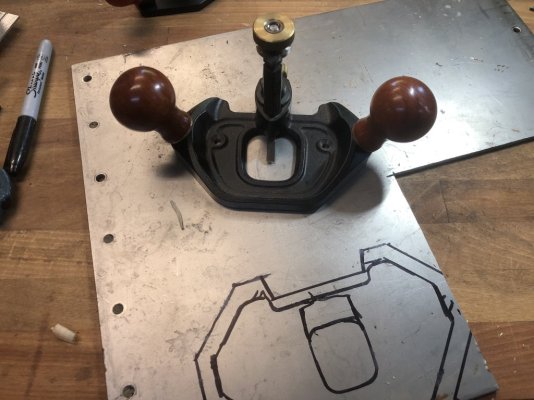

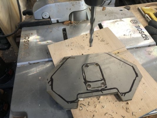

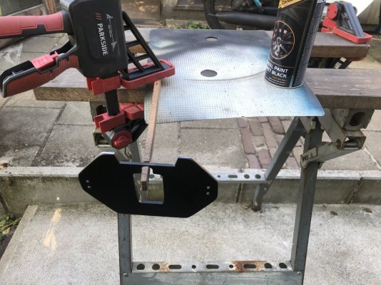

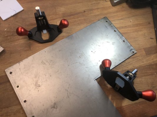

De twee grond schaven en een stuk rvs staal 5 MM dik. Dit gaat de bodemplaat worden.
De Veritas grondschaaf als model gebruikt (quick and dirty)

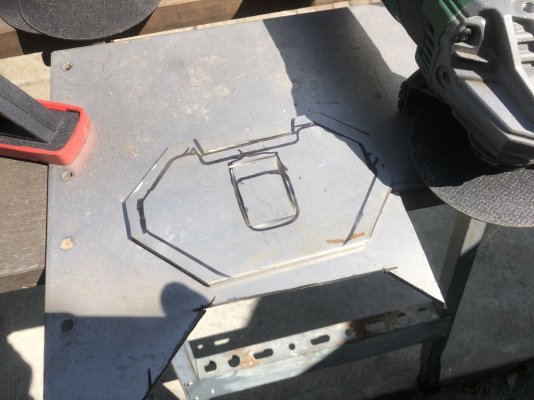

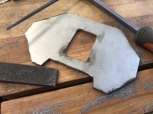

Lekker buIten de contouren uitgeflext met m’n accuflex natuurlijk van Parkside.
Dan gaatjes boren om het uithalen van de uitsparing te vergemakkelijken.
Daarna vijlen vijlen vijlen. Niet heel gemakkelijk in roestvrijstaal.

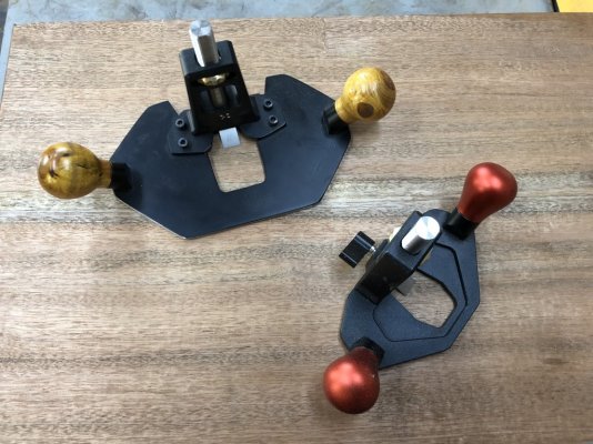

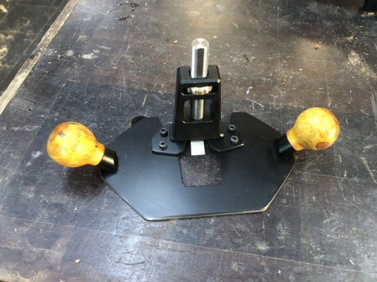

Nadat alles gevijld en gevormd is alle benodigde gaatjes geboord met als mal de ”oude” grondschaaf plaat. Daarna wederom buiten het spul mat zwart gespoten met velgen lak ( van de Lidl). Ook nog een alu plaatje gemaakt zodat het schaafmes geheel terug getrokken kan worden. Overigens deze een hands klemmen van Parkside zijn echt super! Grote kiemkracht en lange bekken met rubber bescherming, ik heb ook nog de langere versie.

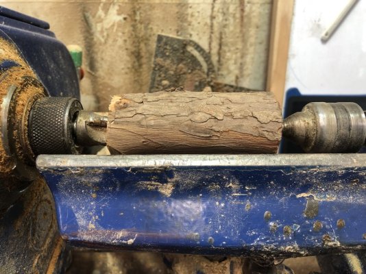

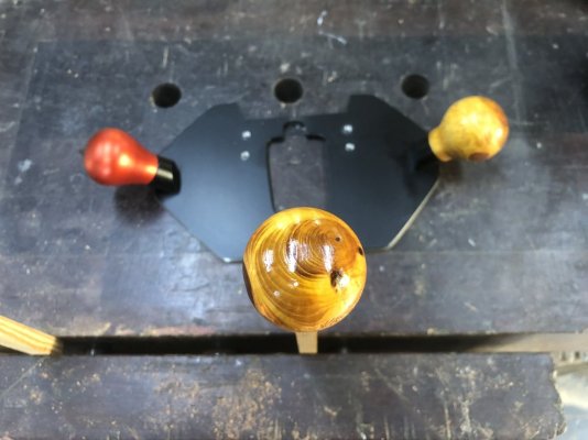

Ondertussen terwijl de verf droogt ( gaat met dit weer heel snel). Uit een taxus tak twee knoppen gedraaid.

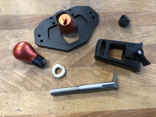

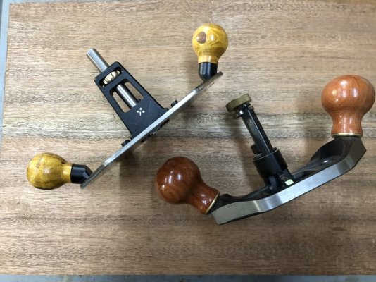

De schaaf hier gedemonteerd de knoppen zijn ook van massief aluminium (verassing!). De stam met schroefdraad waar het schaafmes op gemonteerd is is van roestvrijstaal met een messing draai wiel. Op het rvs ingelaserd een schaal in MM
De gedraaide knopen 1 gemonteerd en de originele.

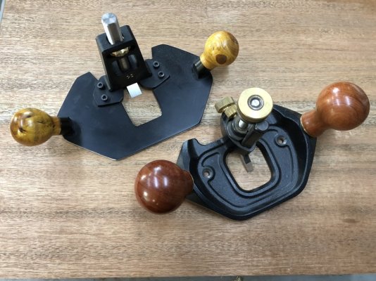

En hier is ie dan de verbouwde Chinees!

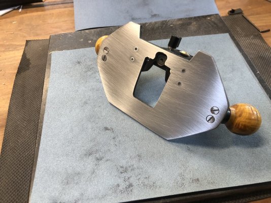

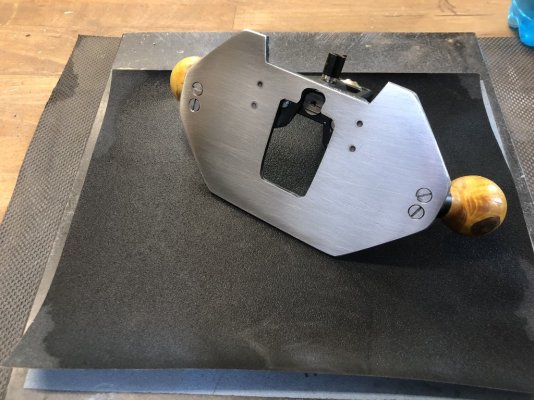

Morgen de zool nog even vlakken en het schaafmes slijpen dan is ie klaar voor gebruik.
