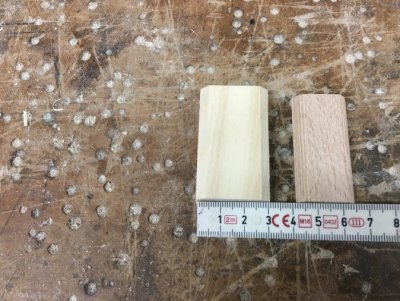

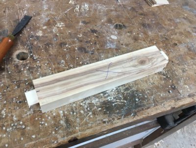

De verbindingen zijn uitgevoerd met de Domino, maar hiervoor heb ik de grenzen van de machine wat verlegd. Door de machine op maximum oscilleren te zetten kreeg ik de wijdste boring, heb hiervoor de gepaste dominos vervaardigd en klaar was kees. Bij een frees van 10mm kreeg ik zo pennen van 32mm breed inplaats van de standaard 22mm;) Dat geeft een heel ander beeld aan de verbinding. De nieuwe dominos heb ik vervaardigd uit, jawel, populier:D

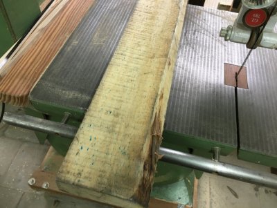

Het uitgangsmateriaal.
De bredere en iets langere pennen.

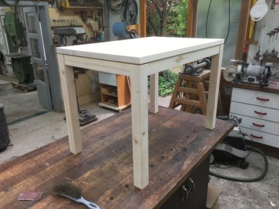

Zo ziet dat er uit aan een regel.

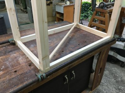

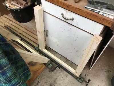

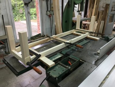

Verlijmen in twee fases verloopt heel wat vlotter dan het ding in één opstanding te proberen verlijmen, veel minder geklooi en minder klemmateriaal nodig.
De tweede en laatste verlijmfase, met een (tijdelijke) diagonale schoor ertussen om de boel haaks te laten drogen.
En nummer twee in de klemmen.

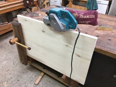

Onderstellen drogen, tijd om de tafelbladen te schuren.

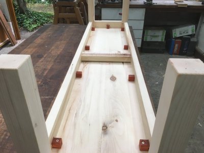

Ook wat bladwervels gezaagd, deze maal uit een restje paddoek.
Assembleren.

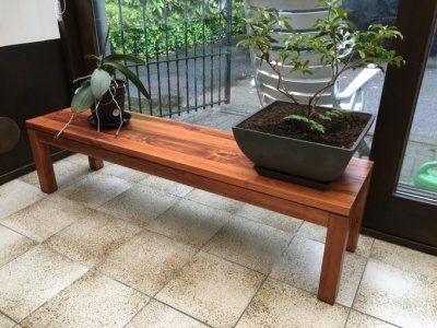

En met een kleurtje erop.

Prachtig touh, maar dat zijn we van jou wel gewend.;)
Listig om zo grotere domino verbindingen te maken, simpel maar je moet er maar opkomen.:eek:

Om de juiste kleurbeits te pakken te krijgen heeft me meer tijd gekost dan om die dingen te bouwen. Maar uiteindelijk via een groothandel in parket is het gelukt, het is een lastig te krijgen kleur omdat er geen vraag meer naar is, iedereen wil tegenwoordig "alle tinten grijs" hebben:p
De kleurbeits is van Novita, beits nr.6 goudbruin.

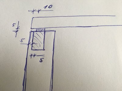

De "schaduwvoeg is niet gerealiseerd met de bladwervels maar door een terugliggende lat op het frame, zo kreeg ik een voeg van 6 x6mm.
Machines kunnen doorgaans meer dan eerst gedacht, de mogelijkheid zit erop dus hebben we er maar gebruik van gemaakt:D

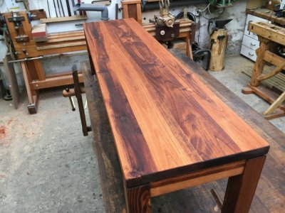

Zou ik wel doen, bij alles langer dan 1,30m steek ik er zo een middenregel in. Kan perfect met de domino, de derde foto in mijn eerste bericht laat die bewuste middenregel zien, incl. de grotere domino's.
Bij langere regels geeft de bijkomende regel meer stijfheid aan het geheel en de lange regels hoeven niet zo dik meer te zijn.
De langste tafel van de twee meet 420mm op 1600mm trouwens, de andere is bescheidener van afmetingen, 650mm op 1000mm.
Ps: die grotere domino's kon ik ook langer maken dan de originele omdat ik er facetkanten aan gezaagd heb inplaats van de zijkanten halfrond te frezen. Het teveel aan lijm in het gat kan nu weg in de resterende openingen tussen facet en gatrand. De lengte van de domino's moet maar een paar mm (2mm) korter zijn dan de totale diepte van de gaten op deze manier.

Hoekverstevigingen zijn inderdaad niet nodig, omdat je in de lengterichting van de houtvezels de bladwervels strak kan laten aansluiten tegen de regels kan zowel blad als onderstel geen kant op. Bij (brede) tafelbladen ga ik de middelste wervel op de kopse kant van het blad voorzien van een likje lijm, daar waar de wervel in de regel grijpt. Zo kan het blad in de breedte ongehinderd (blijven) werken maar blijft het wel altijd mooi in het midden op het onderstel.
Aan de lange zijden waar het blad wel kan werken moeten de wervels wat speling hebben ten opzichte van de regels, zo kan het ongehinderd zwellen of krimpen zonder het onderstel uit verband te drukken.

Heb je nog een detail foto van de terugliggende voeg?
Puur uit interesse, om een duidelijk beeld te krijgen... Komt vast nog wel een keer van pas :)

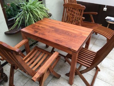

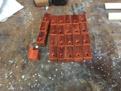

Het hel proces van bouwen is in feite in gang gezet door de vondst van 4 Teak stoelen in de houtcontainer op het plaatselijke recyclagepark. Was daar met een aanhangwagen tuinafval en zag die dingen liggen. Ze zagen zo groen als gras, en op twee exemplaren groeide zelfs mos! Heb snel de vier stuks "gered" en in de auto gegooid:D
Had nu wel twee stoelen en twee zetels maar nog geen tafel, daarom dus de transformatie van populier naar Teak.
De vier stuks heb ik zo goed als nieuw gekregen na drie smeerbeurten met oxaalzuur, daarna alles afgespoeld met water en laten drogen.
Met het schraapstaal erover was de volgende stap. Vandaag als laatste stap alles in de verbeterde tungolie gezet en vanaf morgen beginnen ze aan een tweede leven:D
Jammer genoeg ben ik vergeten foto's maken van de "groene" Teak, was weeral te snel van start gegaan:p
Ps: die populieren tafels kan ik zo verkopen voor Teak, de kleur is perfect van toon:p
En een snelle schets van de schaduwvoeg.
Mooi tafels André, ik zou zweren dat het teakhouten tafels zijn de kleur is exact hetzelfde als de stoelen, heel mooi.
