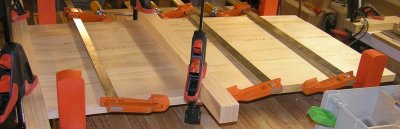

Het bovenblad in de klemmen.

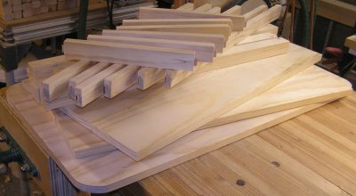

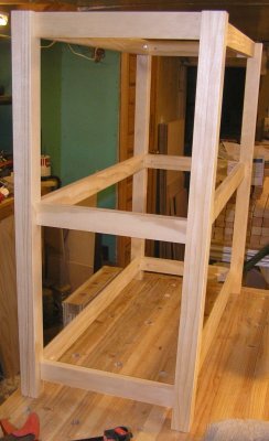

De twee overige bladen zijn samen gelijmd en frame delen op lengte gezaagd. De regels worden met Kreg schroeven vastgezet en met 4 mm domino's gefixeerd.

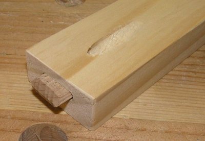

Alle regels zijn voorzien van een domino en een boring voor een Kreg schroef.

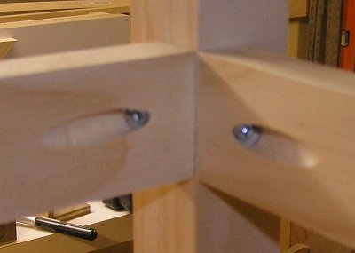

Het frame is samen geschroefd.
Detail van een verbinding. De punten van de schroeven ontweken elkaar voldoende. En je hoeft niet aan de bril. De foto is wazig dankzij autofocus.

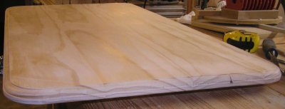

Het bovenblad is van een profieltje voorzien.

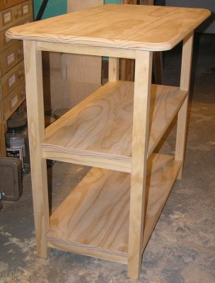

De tussenbladen zijn pasgemaakt op het frame en het bovenblad is speciaal voor de foto neergezet.

Mooi gedaan zoals gewoonlijk WR, maar toch weer een vraagje.
Op de derde afbeelding zie je de domino en het en het potgat voor de kregschroef.
Het lijkt wel of de schroef dan in de domino uitkomt? als dit zo is begrijp ik niet waarom je dit doet.
Mvg, :).

Ik heb nog wat porievuller staan en polyurethaan coating. Er vind nogal wat mishandeling plaats en dat wil ik toch wel een beetje voor zijn. Dan maar wat meer werk en langer plezier van je werk. Op de geplande plaats komt de kerstboom te staan dus het tafeltje had toch in de weg gestaan.
