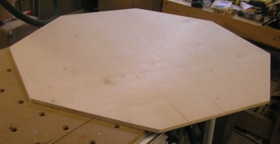

Dat kan dus beter en wat doet een houtbewerker? Die probeert het van hout te maken. En zo ontstond een plateau van een stuk 12 mm multiplex met een houten rand. Ik ging uit van een plaat van 1 m bij 1 m en maakte er een achtkant van. En in de praktijk bleek het zo goed te voldoen dat ik er gisteren weer één gemaakt heb.
Het begon met een plaat die ik achykantig maakte.

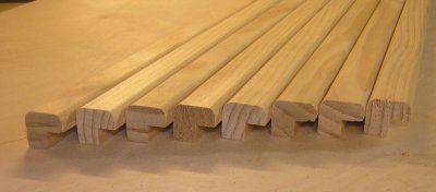

Van restjes maakte ik de randen.

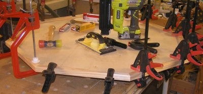

Na het pasmaken van de einden op 22,5 graden verstek werd alles samen gelijmd. Zo kon ik gelijk het spijkerpistool testen. Het werkte lekker.

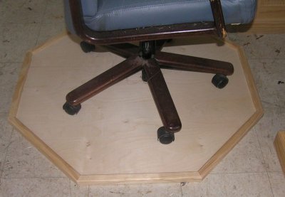

En het achtkant in gebruik.

ben je niet bang dat je die randjes eraf rijdt?
of zijn ze ook gelijmd?
Ze zijn gelijmd. Dit is het tweede stopbord dat ik zelf gebruik. Het eerste wordt door een paar huisgenoten gebruikt die weinig fijngevoeligheid in hun systeem hebben. Ik sta zelf verbaasd van de nog redelijke conditie waarin het verkeerd na een jaar afraggen.
