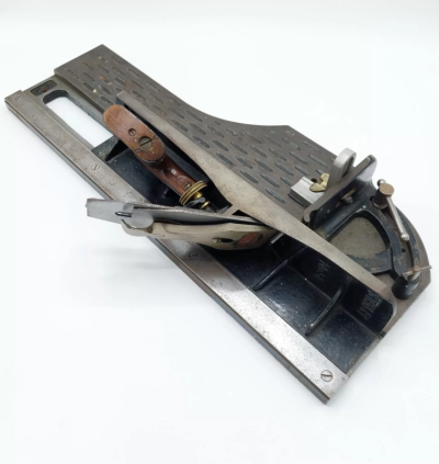

Zie je niet zo vaak, echt voor productiewerk bedoeld, een stalen Stanley futselplank en schaaf. De schaaf maakt Lie Nielsen ook, volgens mij hebben ze de futsleplank ook ooit gemaakt. Maar voor wie die te duur vindt is dit misschien een mooie kans.

Dat is een hoop geld €2250 en dan te bedenken dat het handvat ooit is gerepareerd:unsure:,...daarnaast zou ik toch graag een foto willen zien van de kikker die blijkt erg fragiel te zijn,....ik zou voor dat geld niet durven te gebruiken stel voor🫣. Nee geef mij paar een Veritas shooting plane+ board, goedkoper en kans op breuken in het gietwerk is beduidend minder. Leuk voor de verzamelaar maar niet voor dagelijks gebruik daar is hij te zwak voor.

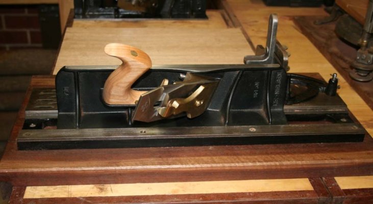

Jaap ik weet uiteraard niet wat ze toentertijd vroegen voor de LN 52 maar ik denk dat alles bij elkaar opgeteld dicht bij die van de Stanley komt???? Is deze LN 52 lang in productie geweest?

Bedankt Jaap voor het tonen, ik wist in ieder geval niet van het bestaan af, komt deze foto van het internet? Hoe lang zal deze LN52 in productie zijn geweest? Ziet er zeer solide uit maar ja wat verwacht je anders van LN zal wel een collectors items zijn geworden, en haast onmogelijk om aan te komen,.....niet dat ik op zoek ben,... ik ben tevreden met mijn LV plus board

Op de website van LN staat dat de schaaf, de 51, past op het originele Stanley board de 52. De informatie bij de foto die ik plaatste, staat dat het om een prototype gaat.
In de link naar de LN 51 staat ook een link naar een zelf te bouwen futselplank.

Dank Jaap dat de LN51 past op de Stanley 52 was mij bekend echter niet dat LN zelf een shooting board LN52 had uitgebracht, maar het zou ook kunnen dat het alleen bij een prototype is gebleven? Hoe dan ook interessant om te weten en bedankt voor het delen van je kennis, weer wat geleerd.

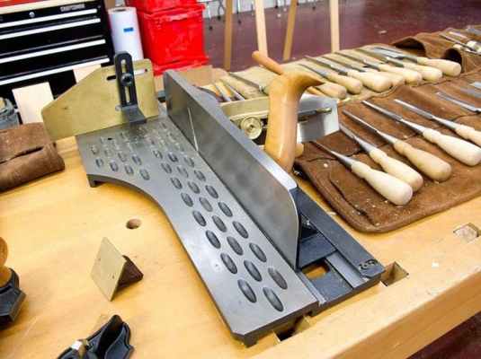

Derek Cohen heeft er ook een, dus ik denk dat er in ieder geval 1 productie run is geweest.
Zie foto van Derek met een LN51 op een #52
