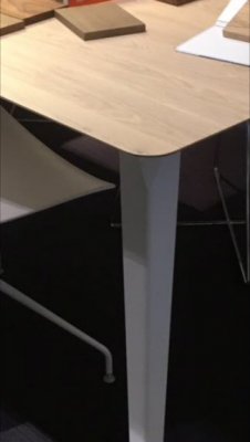

Een klant wenst een tafelblad met een paar kenmerken waarvan ik niet zomaar weet hoe ik dat het beste kan maken.
Vanwege eerdere successen dacht ik het hier maar eens in de groep te gooien. Het gaat om een tafelblad met een vrij ronde hoek, een radius van tussen de 2 en 4 cm denk ik zo. Dit is nog niet zo spannend maar het blad wordt 30 mm dik en moet aan de zijkant verjongen naar 12mm.
Hoe verjong ik de ronde hoek? Op de foto staat een voorbeeld van een dergelijk project.
