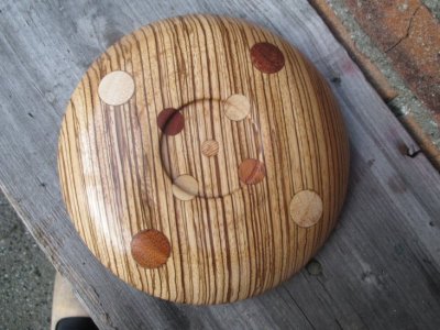

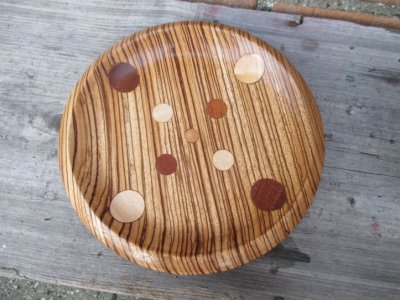

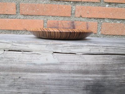

Hallo allemaal,
Ik had al een paar jaar een stukje zebrano liggen waar ik niet goed van wist wat ermee te doen , nu eindelijk na wat inspirerende foto's hier en daar, een schaaltje gemaakt met daarin diverse diktes deuvels erin gelijmd
geschuurd tot k400 daarna nog shellawax schuurpasta en afgewerkt met shellawax ultrashine.
diam 185 mm hoog 30 mm en met een dikte van 15 mm is het vrij dik maar ik vond het niet misstaan IMG_1812.jpgIMG_1813.jpgIMG_1814.jpg

Ik vind het heel goed geslaagd als 'probeersel'.
Hoe ben je te werk gegaan met de deuvels? Heb je deze gedraaid op de diameter van de geboorde gaten?

Ooit toen ik de draaibank overnam van mijn vader kreeg ik er ook een heleboel deuvels bij, ik heb met de forstner-boor de gaten geboord nadat ik met de centerfinder het stuk in vieren had gedeeld.
Het leuke hiervan vind ik dat je best leuke figuren in het hout kunt maken.

Heel geslaagd Leendert.
Als ik een tipje mag geven, zorg dat de lengte richting van de deuvel mee loopt in de lengte richting van de schaal.
Dat is een kritisch puntje die persoonlijk is hoor.

Toen ik eenmaal klaar was viel het mij ook op, bedankt voor het meedenken.

Leuk idee, ik had het denk ik nog mooier gevonden als de deuvels willekeurig ingewerkt waren ipv symmetrisch.

Symetrisch of juist niet je kan alle kanten op met deze mooie hobby
