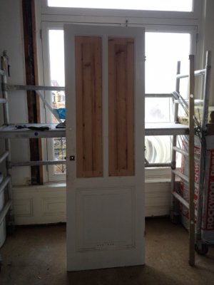

Een fotoverslagje van het opknappen van een paneeldeur.

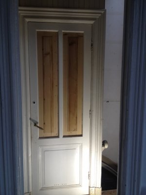

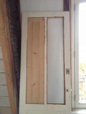

De deur waar ze in moeten komen (wc deur). Was aan beide kanten een plaat triplex op het glas geplakt en vol met plamuur gezet, heel gedoe om alles er uit te breken met zo min mogelijk schade aan de sponning. Het glas heb ik maar gewoon stuk geslagen, anders schoot het echt niet op.

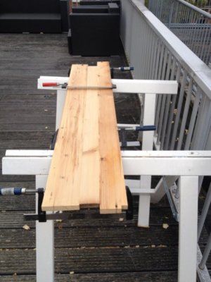

Vervolgens een paneel samengesteld uit oude grenen planken, dacht dat ik daar ook foto's van had maar kennelijk niet.

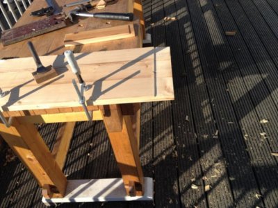

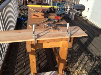

Eerst de kopse kanten met een bossingschaaf. Nog best wat gedoe, bossingschaaf is maar 45mm breed terwijl de bossing 70mm moest worden. Dus eerst schuin geschaafd met een no. 5, daarna telkens gewisseld tussen een no. 4 en de bossingschaaf om voldoende diepte te verkrijgen.

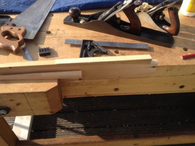

Daarna de langskanten. Eerst met de bossingschaaf geprobeerd, dat was geen succes. Bij de tweede poging eerst een groef geschaafd met een veerploeg, vervolgens de rest uitgeschaafd met een no. 6 en een boorschaaf. Gaat erg goed zo!

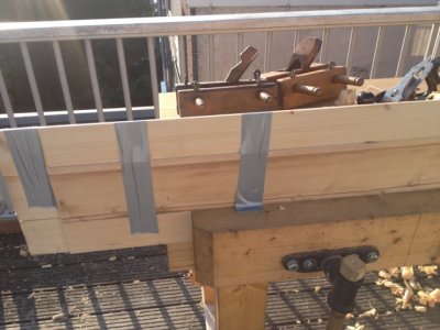

Oeps, had het paneel niet goed ondersteund bij het schaven aan de andere kant, was dus gebroken. Snel weer gelijmd met sneldrogende lijm, de boel "geklemd" met ducktape.

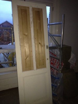

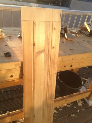

Eerste paneel is af en pas gemaakt. De sponningkant zal nog met latten worden afgewerkt.
Kost toch wel veel meer tijd dan gedacht, maar het wordt wel mooi :D

Mooi! Is ook dankbaar werk om oude deuren weer in originele staat te brengen.
Ik had het geluk dat ze in de jaren 70 hardboard op alle deuren hadden getimmerd. Zelfs het glas hadden ze laten zitten.

Het maken van het tweede paneel. Beetje economisch omgaan met mijn hout, dus het beschadigde deel schuin afgezaagd en er een nieuw stuk hout op gelijmd met sneldrogende lijm.
Paneel in elkaar lijmen

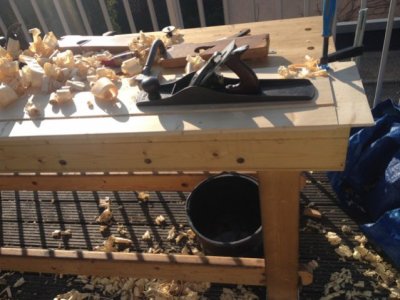

En weer schaven. In totaal 3 vuilniszakken vol schaafsel voor twee paneeltjes, haha :p

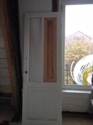

Vervolgens de sponning iets uitgediept met mijn grondschaaf, panelen pas gemaakt. Kwartrondjes gehaald van 11x11 en alles gemonteerd. De verstekken heb ik gezaagd met een zelfgemaakt verstekbakje naar Paul Sellers' voorbeeld (Making a Poor Man's Mitre Box with Paul Sellers). Werkt erg goed, sommige verstekken sluiten niet helemaal maar dat is omdat de sponning verre van haaks is.
Hier het resultaat :)

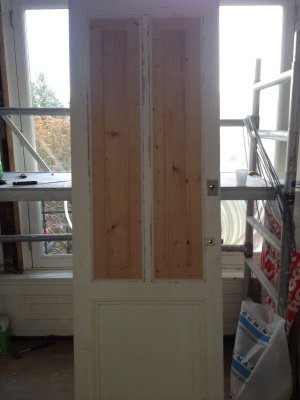

De deur is inmiddels pas gemaakt en hangt weer in het kozijn. De vloer is zo'n 5 centimeter opgehoogd dus er moest flink wat af. De neuten zijn ook weer teruggeplaatst na wat opknapwerk, ze waren er namelijk niet allemaal heel vanaf gekomen bij het demonteren.
