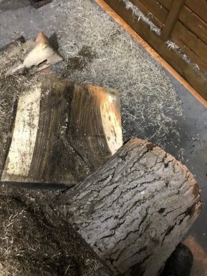

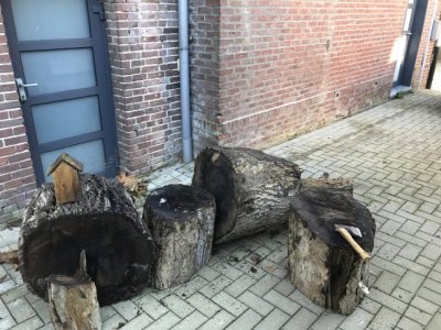

Vorige week vroeg een vriend of ik geen interesse had in een paar stukken notenhout. Hij wist dat ik op zoek was naar noten en had deze stukken zien liggen langs de weg. Hij heeft de eigenaar aangesproken en deze was blij dat iemand zijn hout wilde meenemen.
Zaterdag enkele stukken gaan ophalen.
Er waren nog dikkere stukken, maar die zijn onmogelijk alleen in de aanhangwagen te krijgen.

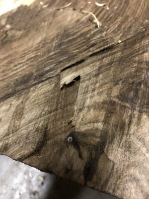

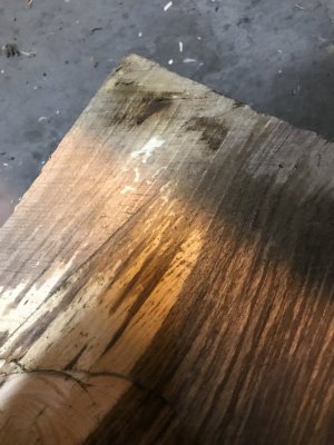

Eén stuk heb ik al doorgezaagd om te kijken wat het is.
Dat ging vlot tot ik er bijna door was. De zaag wilde niet meer zagen en bleek helemaal bot. De ketting dan maar terug gevijld en van de andere zijde beginnen zagen. Toen ik er weer bijna door was, terug hetzelfde probleem. Ketting bot. Vreemd, er moest dus iets in het hout zitten.
Bij nadere inspectie bleek er een ingegroeide wasdraad de boosdoener.
Hopelijk kom ik niet meer verrassingen tegen.
Het hout ligt nu onder de krullen van het zagen buiten. Ik hoop dat het spinthout mee gaat doorkleuren.
Spint van noten verdonkerd onder invloed van vocht en buiten liggen. Nu weet ik wel niet wat de beste oplossing is. Vochtig onder krullen of bladeren of wateren in de regenwaterput. Iemand suggesties?

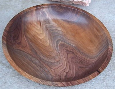

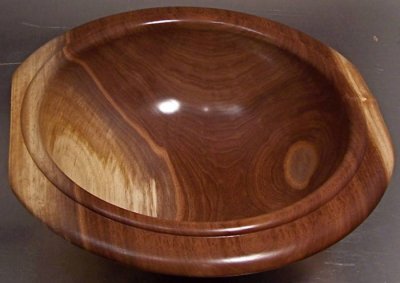

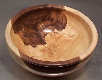

Volgens mij zit er all slaap in het spint hout, anyway onder water is het beste, ook om verrotting tegen te gaan.
Maar het spin word nooit hetzelfde as het hart, Ik draai het gewoon met hart en spint, ziet er best goed uit volgens mij.

Wauw Leo, die eerste schaal!! Daar is het spinthout trouwens toch erg verkleurd, enorm knap!

Mooie schalen, Leo.

Beetje spinthout geeft inderdaad wel extra kleur aan het werkstuk, maar een volledig donkere schaal is ook wel mooi.
