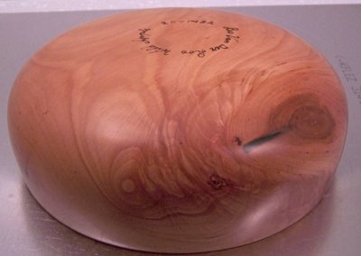

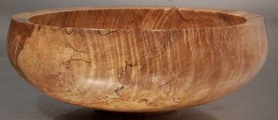

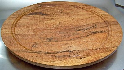

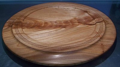

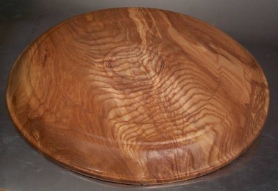

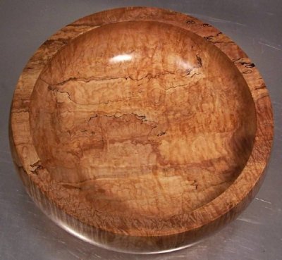

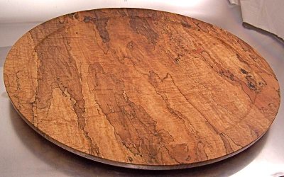

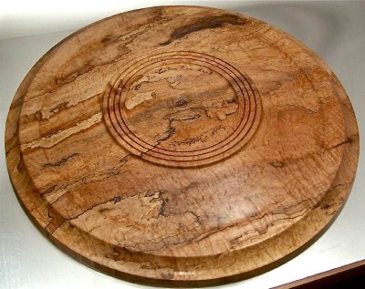

Ik had meerdere stukken van dat stuk hout in de vorige post gedraaid, Ik heb hier foto’s van twee platters ieder ongeveer 50 cm doorsnee en een schaal van ongeveer 25 cm denk ik het is nu in de art gallery, er zijn nog verschillende stukken die of nog niet afgewerkt of verkocht zijn waar ik misschien wel foto’s van heb ergens, maar zijn wel lost.
De eerste schotel is van het slechtste hout van dat groot stuk hout, het had zachte plekken vooral aan een kant van het hout en het oppervlak is niet mooi strak omdat het zo zacht was, maar het heeft wel al de grain en slaap :(

Die laatste foto ......wow....mooi hout,mooie vorm en strak draaiwerk......Heel bijzonder!!
Thanks Rick :), het hout van de tweede schotel is net zo mooi als de schaal, maar de foto brengt dat niet uit, de kleur en diepte zijn niet altijd makkelijk te tonen, de grote van het stuk en hoeveelheid en intensiteit en kleur (Kelvin)van het licht geven mij altijd wel wat raadsels en niet altijd de gewenste uitkomst, I'd rather be turning than making pictures.

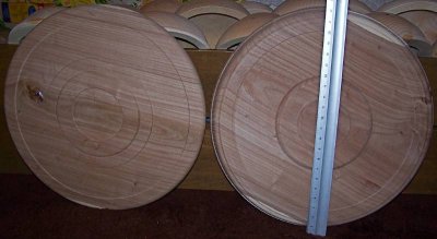

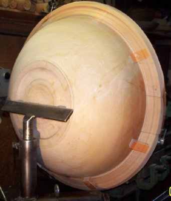

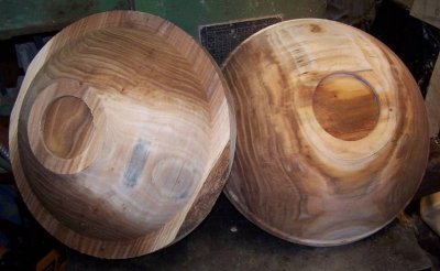

Dank je Carlo, er zijn enkele manieren om dit te doen, je kunt een blok er aan lijmen die je aan een faceplate schroeft, een kant draaien dan omdraaien en houd het met Vacuüm bijvoorbeeld, voor het draaien van de andere kant.Ik gebruik meestal korte schroeven om het ruwe stuk vast te schroeven op een faceplate, Ik turn dan een reces en houd het met mijn chuck om de andere kant te draaien.Ik heb hier wat foto’s die helpen met de uitleg denk Ik heb dit gisteren al geprobeerd, maar heb echt wel moeilijkheden met dit, ook vandaag wil het niet zoals normaal.

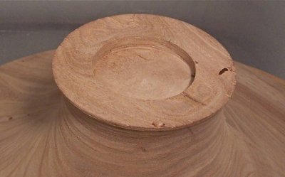

Hier kun je zien hoe Ik mijn stukken meestel vasthoud, deze onderkant is gedraaid terwijl het stuk vast geschroefd is, het reces is dan ook gedraaid en het stuk kan dan omgedraaid worden en de andere kant word dan gedraaid, later waneer het opnieuw gedraaid word gebruik Ik hetzelfde reces, maar dikwijls moet dat weer rond gemaakt worden, als het niet te groot is gebruik Ik de Mega Jumbo Jaws aan mijn Oneway Chuck (klauw plaat), grotere moet Ik wel ander vast zetten zoals de volgende foto toont.

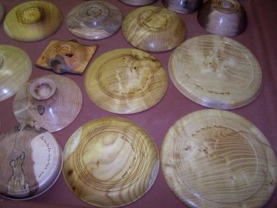

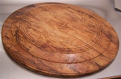

Waneer je het stuk opnieuw draait kun je dat reces gebruiken om er een voet van te maken of het helemaal of gedeeltelijk weg te draaien, jouw keuze.

Ik gebruik meestal een reces om mijn stukken vast te houden, zoals deze foto’s dat laten zien, ook de grote “hoed" is uitgehold terwijl het vast gehouden werd met het reces in de vrij kleine voet, je moet wel kunne draaien zonder “catches” (veel oefenen)
