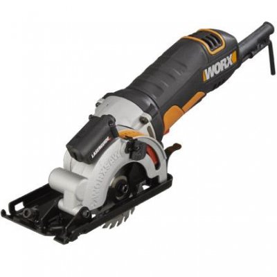

1. Vandaag geprobeerd een paar witte melamine (16mm IKEA) schapjes af te zagen (10 cm strookje er af) met onderstaande zaag langs een aluminium rij. Probleem is dat de zaag aan de achterkant "wegloopt" van de liniaal. Is 16mm te dik ? Staat mn zaagblad scheef ? Is het te bot ?. Met een grotere cirkelzaag en liniaal maar gedaan maar het was maar 50cm, dat ging prima.

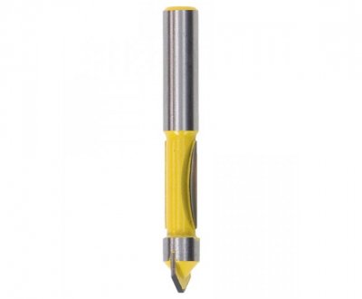

2. Waarom zit er een punt aan een "Kopieerfrees" ? Deze is toch om iets van een mal over te nemen ? Of verwar ik deze met die met een lagertje ?

Veel vragen. Weglopen kan meerdere oorzaken: Bot blad, niet parallel aan geleider, te veel druk naar één kant. Kortom vele mogelijke oorzaken. Kopieerfrees kan lagers hebben en in dat geval neemt ie de onderliggende of de boven liggende vorm over. Die met de punt gebruik ik zo niet, maar ik vermoed dat die er is om door een plaat heen te boren en vandaar uit te frezen. Maar zal het vast fout hebben. Levert dan in ieder geval verbranding op. Bij de betere bouwmarkt hoef je geen hele plaat te kopen maar alleen het gedeelte wat je meeneemt. 24 mm moet geen probleem zijn en 12 en 9 = 21 mm zeker ook niet.

vraag 2, Dat is een kopieer frees waar je mee door een plaat heen kan boren en dan door middel van een mal aan de onderzijden, het bovenstaande werkstuk te kopieren.

Vraag 1) Ik denk dat het een heel/te dun zaagblad is? Ik heb een een dergelijk zaagje gehad (B&D, accu) dat ook niet recht kon zagen in dikker materiaal dan bordkarton. Uiteindelijk gefrustreerd in de kliko doen belanden....

@Kappie, heb er de wandplaten voor mn garage mee gezaagd maar dat was 9mm oukume triplex, dus wel een verschil.
