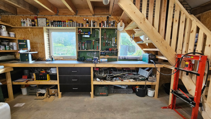

Ja, ik heb er eentje:
maar die is gebouwd met een heel ander idee voor ogen, destijds. Ik zou 'af en toe' eens een scharniertje vertimmeren of een carburateur reviseren. Maar ondertussen las ik, maak ik grotere voorwerpen van metaal en restaureer ik veel meer machines dan die ene lintzaag die ik 'voor de leuk' heb gerestaureerd - we zitten intussen op 5 antieke machines....

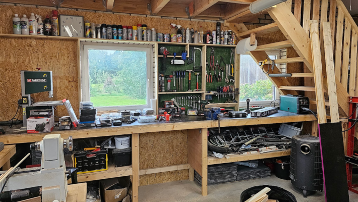

Achterin de werkplaats heb ik de allereerste werkbank die ik ooit bouwde:
mijn fotoboek vertelt mij dat dit reeds in Mei 2020 was:
toen de werkplaats nog weinig meer dan een stenen hok met wat gereedschap was.
Die bank was nu meer stortplek dan dat ik er nog echt aan werkte, omdat de metaalwerkplek ondertussen elders was, ik een aparte houtwerkbank heb en een zaagstation. Omdat deze bank de juiste hoogte heeft en voldoende potentiele opbergruimte, word dit dus de definitieve metaalwerkplek.
Allereerst is er dan nodig dat er een goed oppervlak op ligt. Iets dat vlak en glad is, maar ook makkelijk te poetsen. Ik ben terug gekomen van het staal omdat het wel heel veel geleden heeft onder alle aggressieve vloeistoffen die erop terecht komen, maar ook omdat het na verloop van tijd ging bobbelen. Dus:

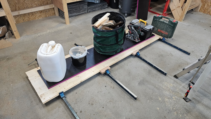

12mm betonplex erop. 1 plaat door de helft (zoals ook de originele bank is ontworpen) en dan met een kopieerfrees teruggebracht zodat ze precies gelijk lopen.
Er gaat van alles gebeuren, maar het begint met de basis. Ik heb deze oude mes-en-groef dakplanken terug opgeschoond op de schaafbank en ga ze verlijmen tot wat bredere planken waarmee ik een kast ga maken boven de werkbank. Deze moet alle direct-voor-het-grijpen gereedschappen gaan huisvesten. Voornaamste probleem met de huidige metaalbank is dat er zoveel gereedschap is dat er gewoon geen werkplek meer overblijft, dus dat gaan we hier anders doen.
De ruimte in het midden waar nu de kachel staat gaat lades krijgen met vakken erin voor assortimentsdozen (zoals de vele dozen met bouten, moeren draadsnijders, lasvoorraad, noem het maar op). De ruimte rechts waar nu een stapel oud ijzer ligt hoop ik om te gaan vormen tot een paar dunne lades tegen de onderzijde van het blad (voor wat groter/zwaarder gereedschap zoals de poelietrekker, koevoet en dergelijke) en direct eronder houten assortimentskisten voor de wat grotere grijpvoorraad: hoeken, wielen, platen, geleiders enzovoort. Helemaal onderin liggen nu nog oude tegels, wat ik daar wil hebben weet ik nog niet, maar mogelijk verzin ik iets om daar lang ijzer op te slaan zoals profielen en buizen.
Ik ga ruimte houden voor een afzuiger voor lasdampen en het lasapparaat krijg dus ook een vast plekje (waarschijnlijk waar hij nu staat). De bankschroef komt mee en wellicht nog wat meer bevestigingsopties. Ik heb ook twee extra ledlampen geregeld (zoals die in het plafond, maar korter) om ter plaatse extra licht op de werkplek te gooien. Ter afwerking nog wat nieuwe vensterbanken erin en ik denk erover om misschien een gootje te frezen voorin zodat eventuele gemorste vloeistof niet ter plaatse van de bank op de grond drupt, maar naar de zijkant weg kan lopen. Ja, dat gaat dan door de plastic toplaag heen, dus ik moet daar nog even over denken.

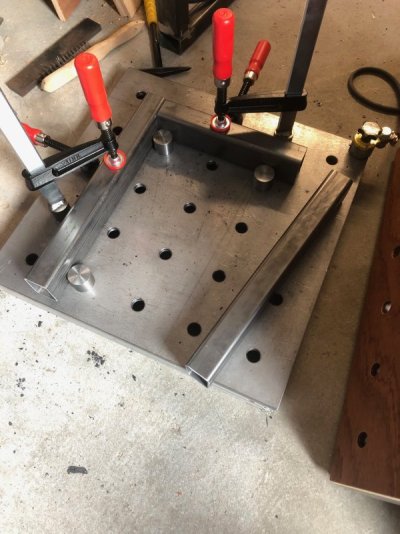

Ik heb om te lassen ook een mft-stijl lastafel ( weliswaar mobiel, maar exact hetzelfde gatenpatroon als de Festool).
Ik ben daarvoor gewoon naar een lokaal metaalbedrijf gegaan met een lasersnijder, die hebben het blad voor mij gemaakt uit 10mm staal. Gaat geen kant op, en makkelijk om dingen in te klemmen.

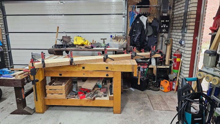

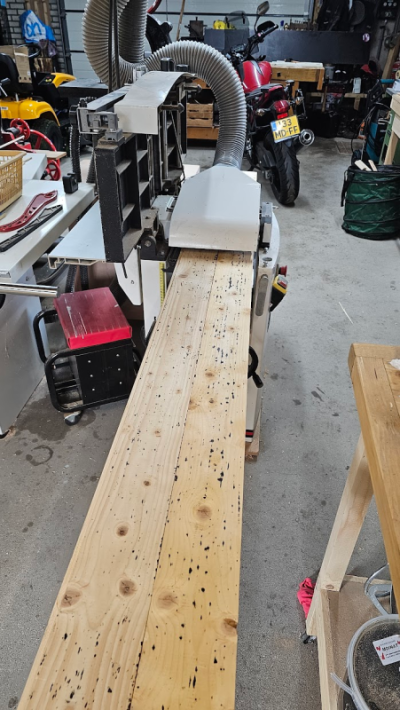

even gauw wat hout en spullen tegen de muur gesmeten. Ik had nog een bus groene verf over van een project, die tegen de muur gezet voor wat leuk contrast, en het kleurt leuk bij het groen van alle parkside spullen. De lintzaag links heb ik een keer ingeruild, hier ga ik een metaallint op zetten en dan is dat mooi een metaalzaagje. Rechts naast de pers (net buiten beeld) is nu nog wat plaats over, daar zou ik ooit een keer een mooie kolomboor neer kunnen zetten.
Ik heb een partij beschadigde mes-en-groef delen op zolder liggen die ik een keer gratis mocht komen ophalen, ze kwamen van een dak. Maar goed, dat is gauw opgeschoond:
ik lijm er enkele in elkaar om de bodems van de lades te maken:
en 4 minder brede stroken waar ik de zij-, voor en achterkanten uit ga maken:
ik heb ook een restje betonplex uit de afsnijhoek van de bouwmarkt gekocht om de ladefrontjes van te maken. Niet strikt noodzakelijk, maar vond het wel leuk als dit hetzelfde materiaal als het blad zou zijn, staat gelijk een stuk strakker.

Hier heb ik daarom ook zo'n gatenplaat als los blad, 50 x 50 cm (10mm dik), met een alu profiel eronder om het blad omhoog te houden. Is met een kilo of 15 nog te tillen, en ik kan er handig klemmen op zetten. Ik heb daarvoor een aantal van deze en deze klemmen en deze nokken (die allemaal door de 20mm gaten ook in een normale mft passen), en natuurlijk de normale Bessey-klemmen die je door de gaten heen kunt steken. En omdat het een losse plaat is, neem ik deze ook makkelijk mee naar buiten voor als ik daar aan de slag ga.
Ik heb voor deze plaat iets van 75 euro betaald bij de lasersnijder (excl de bovengenoemde klemmen natuurlijk). En nog geen moment spijt van gehad.
Hier op de foto zie je deze plaat (dus supermakkelijk haaks inspannen), met daarnaast een randje van dezelfde plaat in hout als zijnde normale mft.

fantastisch goed bedacht, Klusrob

Heel goed plan @klusrob, ik denk dat dit voor mij ook een oplossing is!

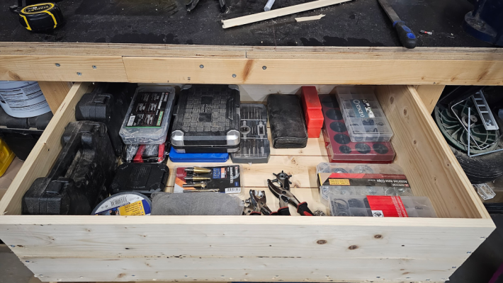

Update:

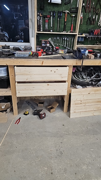

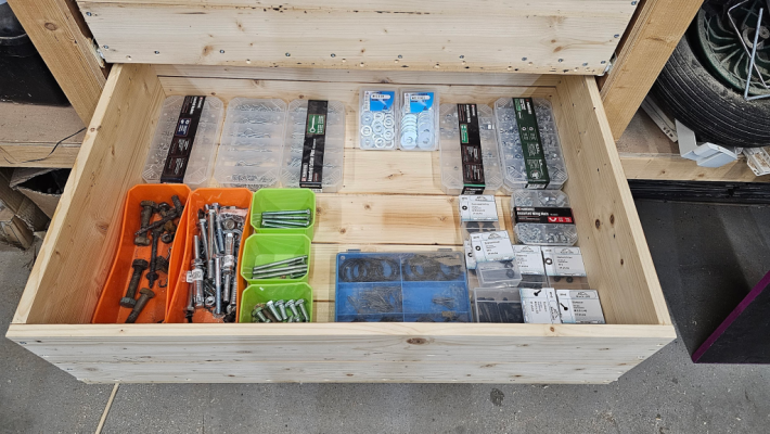

ik ben nog steeds niet zo heel goed in lades in één keer goed passend maken, maar er zit gestaag minder verslechtering in :p. Ik heb twee van de drie geplande lades er nu soepel lopend in hangen en ben alvast een beetje aan het passen wat er allemaal in moet komen zodat ik vakken kan maken.

De kleine bakjes zitten al in de grote lades, deze ondiepe lades zijn voor groot gereedschap. Dat ik eronder kisten ga maken en geen lades is vooral omdat wat daarin komt bij elkaar gewoon veel weegt. Een doos vol ladegeleiders is best wel wat kilo's.

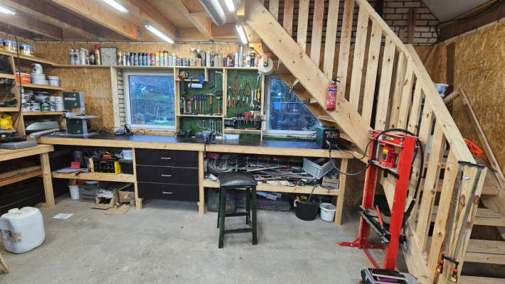

Kleine update, even verlichting en een extra stopcontact toegevoegd voor klein spul zoals slijper en soldeerstation.
