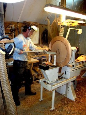

De oneway heeft nog een outboard ding:
werkt prima! Hierop zie je nu een riserblock, waardoor je dezelfde banjo en beitelsteun kan gebruiken als aan de andere kant van de kop. Ook je losse kop kan je dan gewoon gebruiken.
Maar er is ook een enorme banjo en beitelsteun voor zodat je geen riser nodig hebt.
Als je graag outboard grote stukken wil draaien (zoals op de foto) is 1,5 PK eigenlijk te weinig. Als je outboard wil draaien om uit te hollen heb je hier wel genoeg aan.

De foto ziet er veelbelovend uit! Je schrijft over pk's en eigenlijk heb ik daar niet zoveel weet van. De Vicmarc is 1,1 kw en heeft volgens mij 1,5pk. De Oneway 1640 heeft standaard 1,1kw (dan ook 1,5pk?) en als optie 1,5kw voor een meerprijs van 300€. Hoeveel pk zou 1,5kw zijn... K'zal het eens googlen.
De foto die je geplaatst hebt is trouwens een 2436 zie ik nu, nu ik het even nagezocht heb. Misschien is zo'n outboard niet verkrijgbaar voor de 1640.

3PK is 2250 W = 2,2 kW. Maar daar ging mijn opmerking niet over. Mijn punt was dat als je ver van het center aan het draaien bent, bv een stuk van 70 cm diameter, dan is 1.5 PK (= 1,1 kW = 1125 W) niet veel. Omdat het moment (kracht x positie/afstand, voor de liefhebber) daar veel groter is dan dichtbij het center...
