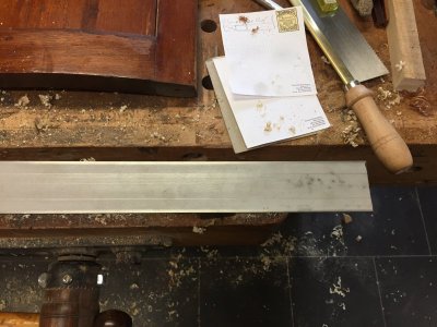

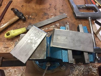

De start: zagen van het rvs uit een platstaf van 3mm dik en 50mm breed (gewalsd)
Het haaksen en op schuinten brengen van de twee uiteinden met de hand vijl

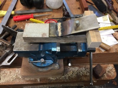

De rvs plaatjes moeten natuurlijk met elkaar verbonden worden, simpel met behulp van een blokje op hoogte gebracht, fixeren was niet nodig.
Van het daadwerkelijke hardsolderen heb ik helaas geen foto, de verbinding is super sterk, boven mijn verwachting in (een beetje zoals de Rietveld stoel) En het tonnetje past.

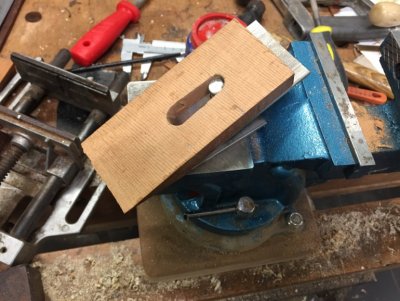

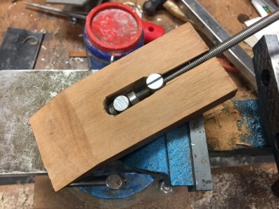

Het houten bed gemaakt waar de schaafbeitel op gaat rusten en alvast de gaten/keep gemaakt waar het Norris systeem in komt

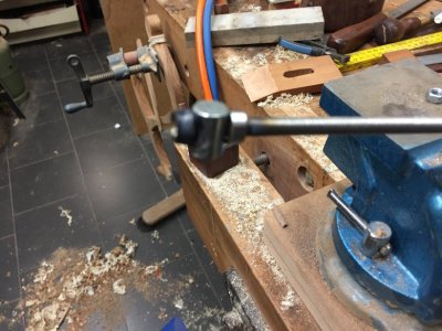

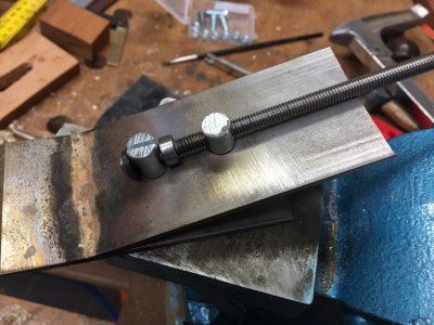

Het Norris systeem heb ik gemaakt van een stuk 6mm rvs draadend en twee rvs moeren die ik op de schuurband heb afgerond en het tonnetje.
Hiervoor heb ik een cm spoed weggevijd rondom zodat het tonnetje vrij kan draaien opgesloten tussen twee aangepaste moeren.
De moeren zijn vastgezet middels hardsoldeer en het tonnetje draait soepel om zijn as.
Proef passing op het bed
De passing in het houten bed voldoet ook genoeg ruimte voor de latrale versteling.

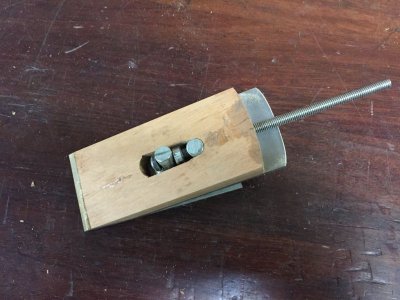

Houten bed inmiddels verlijmd met epoxy op het rvs, ben vergeten om een fotootje van de lijm opstelling te maken.

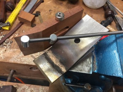

En het boven aanzicht met natuurlijk een duidelijk beeld van het Norris systeem in het houten bed, het begint er op te lijken!

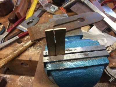

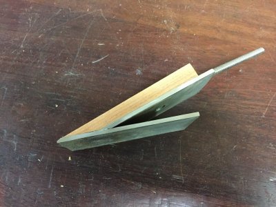

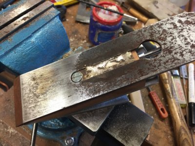

Voor het schaafmes gebruik ik een oude gesmede beitel (gussstahl) dit is een gesmede beitel van voor 1950. Ik heb ooit een partij opgekocht met en zonder keerbeitel. Ideaal voor het bouwen van je eigen schaven. Het staal is uitzonderlijk hard, doordat deze beitel een opening heeft moest er natuurlijk een opvul plaatje gezaagd worden(messing)
Hier is het messing plaatje ingevoegd en hard gesoldeerd aan het ijzer, ook heb ik de beitel al een beetje gefatsoeneerd.
Zo zonder dekbeitel doet mijn Norris systeem het goed, diepte en latrale instelling.

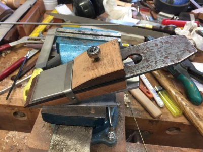

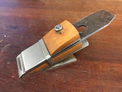

De dekbeitel heb ik ook gemaakt van een stuk rvs met hout, het vastzet boutje is gemaakt van een kartelmoer en rvs draadend gesoldeerd.
een beugel van rvs zorgt er voor dat het geheel op zijn plaats blijft deze is geschroefd en kan dus draaien.
Schaaf en dekbeitel afgewerkt en het hout in de lijnolie gezet, schaafmes in de Imal gezet.

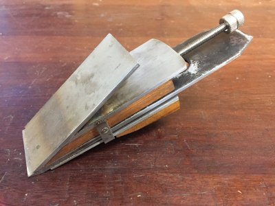

Hier is alles gemonteerd en tijd voor een overzicht foto

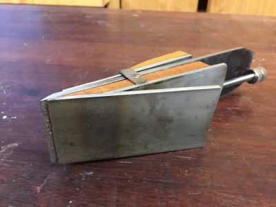

Onderzijde schaaf met duidelijk het Norris verstel systeem de eindknop zijn 2 vast gezette kartelmoeren. De latrale verstelling werkt niet helemaal zoals gehoopt dit komt doordat ik de afstand tussen draaipunt en pin te klein heb gehouden bij de volgende schaaf die ik ga bouwen ga ik deze afstand zeker vergroten.
De onderzijde van de schaaf moet ik nog vlakken heb dus nog niet geschaafd met deze schaaf.
Heb vandaag dus nog wat te doen, ook het schaafmes ga ik vlakken en slijpen en kan ik vandaag nog mijn schaafje testen:).

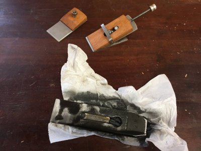

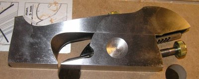

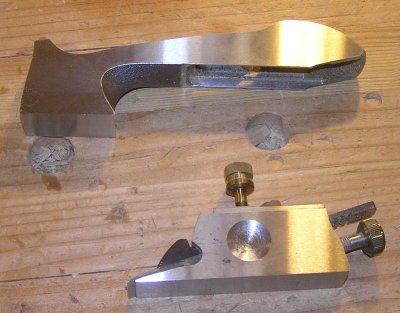

Er bestaan schaven zoals de Stanley shoulder plane 92, waarvan je het bovendeel van kunt verwijderen. Dan houd je een beitelschaaf over. Alleen ligt dat door de constructie niet lekker in de hand. Bij deze schaaf heb ik alle randjes waar je met je hand komt moeten afronden. Vanaf fabriek had men deze randen niet nabewerkt. Maar dat terzijde.
Desondanks heb ik de beitelschaaf een paar keer gebruikt om deuvels glad met het oppervlak te krijgen.
Maar het is een mooi schaafje geworden Roeland.
P.S. hier is de beitelschaaf los van de houder zodat de functie beter zichtbaar is.
WR1944
in memoriam
KUn je die beitel ook omdraaien zodat je een 'normale' bevel-down schaaf krijgt, en zou dat wellicht beter werken voor het vlakken van die deuvels?
Bij deze schaaf gaat dat niet omdat er ribbels onder de beitel zitten. Hiermee wordt de beitel versteld. Ik kan proberen om de beitel om te draaien en zien of die dan voldoende te klemmen en te stellen is.
P.S. Ik heb het net even geprobeerd maar het gaat niet. De hoek van het bed id kleiner dan de hoek van de vouw. Ik zou de beitel dus veel spiser moeten slijpen. Daarnaast past de schacht van de beitel niet meer omdat die op de ribbel ligt van het stelblokje en je dan het aandrukstuk er niet meer in krijgt.
