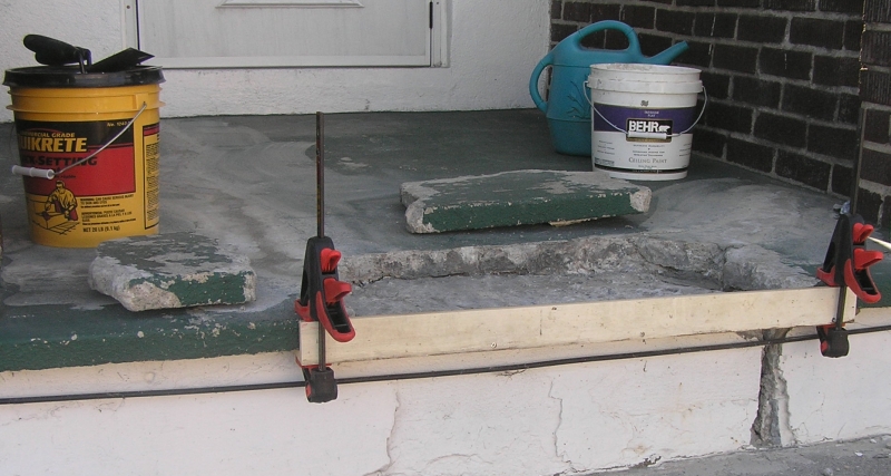

Met een flinke regenbui lekt het in de laundry room in de basement. Boven de laundry room is de front porch. Het dak van de laundry room is dus de vloer van de front porch. Dat dak bestaat uit beton dat met stalen balken in de fundatie verankerd is. Daarop is een vloer gegoten van 2 duim dik als afgewerkte vloer voor de porch. Door zetten van de fundatie is er een scheur ontstaan waardoor het staal is gaan roesten waardoor de scheur wijder werd enz. Dat is niet van de laatste jaren en er heeft al eens een klusser z'n best gedaan om twee los zittende brokken van de vloer vast te zetten en de scheuren te dichten. Die klusser was eigenlijk electricien dus de methode was niet echt des metselaars. Een soort kit voor de brokken en een soort kauwgom-achtige polyester voor de scheuren. OK, het heeft een tijdje gehouden maar nu moet het toch wel gerepareerd worden.
Dus de groeven uitgehakt, snel-cement gekocht, een kleine bekisting gemaakt en aan de slag gegaan. Ik deed eerst de scheuren om wat routine met de mortel te krijgen. En snel-mortel in de USA is inderdaad snel. 10 minuten om te verwerken en na 20 minuten beloopbaar. Het maakte me gewoon nerveus.
Daarna de bekisting geplaatst en de brokken met dunne mortel vastgezet. Vervolgens de scheuren gevuld en afgewerkt. Morgen nog de verticale scheur afdichten en het ergste is gedicht.
Op termijn zal ik er niet aan ontkomen de hele vloer/dak er uit te halen en de stalen binten te vervangen en een nieuw dak plus vloer te storten.
