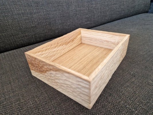

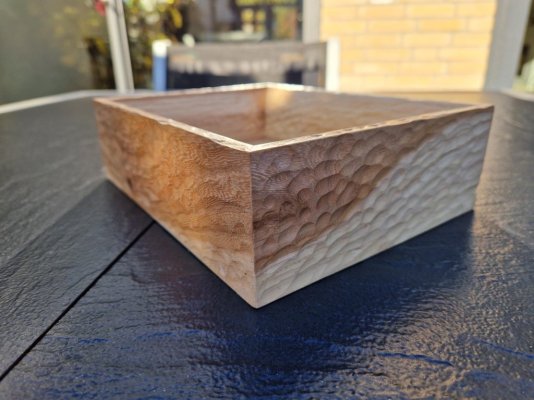

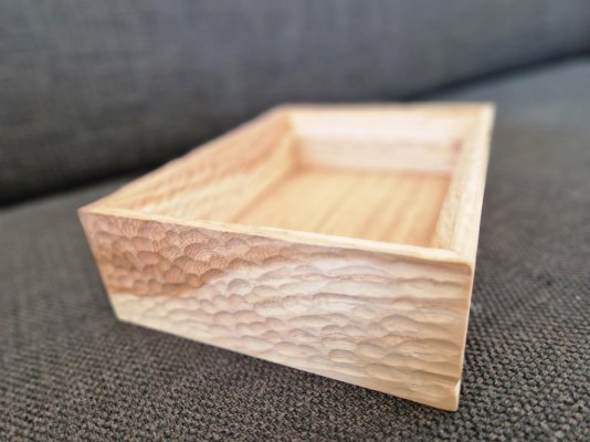

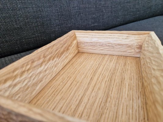

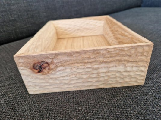

Ik had nog een reststukje iep over van een eerder project en heb dat gebruikt om een klein bakje te maken. De zijkanten zijn verjongd en daarna is aan beide kanten een reliëf aangebracht met de guts.
Ik zie regelmatig erg mooie voorbeelden op Pinterest en wilde dat weer eens proberen. Ik merk wel dat je beter haaks op de nerf kan werken dan met de nerf mee en dat je echt scherp gereedschap moet hebben (zeker als je met de nerf mee wil snijden) omdat je anders eerder stukken gaat uitbreken.
De bodem is een stukje multiplex wat aan beide zijden is gefineerd met eens stukje eik fineer.
Ik heb geen idee wat ik er mee ga doen, maar het maak proces was leuk en leerzaam!

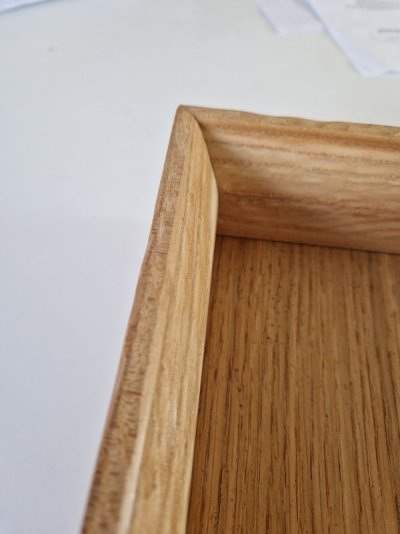

De dikte van de wanden is 20mm, maar aan de bovenkant is deze zo'n 5mm. Dat is geleidelijk gedaan.
Beetje moeilijk om op de foto te zetten
