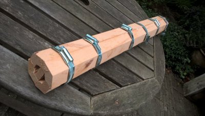

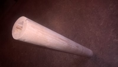

Ik heb nu beukenhout van 27mm dik. Daar zaag ik vier latten van van 40 mm breed met een kant in verstek.
Daar zaag ik in de lengte een hoek uit van 20 x 8 mm. Dan lijm ik de vier delen tegen elkaar (met grote slangenklemmen) die vormen dan een achthoek met in het midden een vierkant gat van 28 x 28mm.
Dan rasp ik een van de uiteinden rond en dan draai ik het in de draaibank vrij vlot mooi tot een koker met 60mm doorsnede.
Dit gaat uiteindelijk wel heel efficient.
