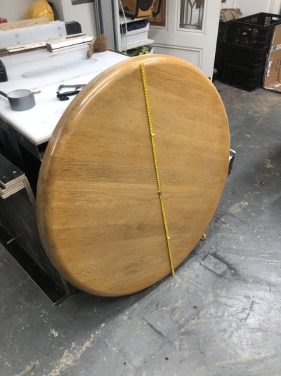

Ik sta voor een leuke klus.
Van een ronde, eiken tafel van 1 meter doorsnede en 6cm dik wil ik twee delen maken, na vlakken uitkomen op een centimeter of 2,5 per deel.
Geinformeerd bij een houtzagerij, maar dit krijgen ze niet opgespannen.
Daarom is mijn plan als volgt: het blad grof op de definitieve vorm zagen (druppelvorm van 65-40cm) en vervolgens dit doorzagen. Eerst met de tafelzaag rondom 65mm diep inzagen, en de rest met de hand.
Hiervoor zoek ik een goede hand schulpzaag. De handzaag die ik nu heb is een action model. Ik heb wel een paar japanse zagen maar dat lijkt me niet geschikt.
Bij Baptist zie ik een pax model voor dik 100 euro, dat vind ik wat enthousiast. Ik begrijp dat zetten en slijpen veel doet, maar daar ben ik nog onbekend in…
Wie heeft er tips?

Je wilt het blad dus in de dikte in 2 gelijke schijven zagen?
Wil je dat met de hand doen, dan heb je ook een lang zaagblad nodig.
Kan een bedrijf dat boomstammen tot planken zaagt dit blad niet plat op hun lintzaag leggen en dan doorzagen? Mogelijk moet je er dan tijdelijk wat ander hout aan lijmen om het groot genoeg te maken om het op te spannen, en dit er later weer vanaf zagen en schaven.

Ja, in twee schijven.
Let op, het te zagen gedeelte zal een druppelvorm zijn; 65cm op het breedst.
Trek hier 13m vanaf (2 kanten met tafelzaag inzagen) en daar blijft een dikke 50cm over. Is alsnog verl, maar moet toch te doen zijn…?

Eerst maar de vorm uit het 6cm blad zagen en dan onder de lintzaag. Zijn vast mensen die dat durven.
Of je kijkt op Marktplaats naar een tafel met een dunner blad Of een meubelstuk van grootmoeder met een groot genoeg stuk eikenhout om je project van te maken.
Lijkt me steek dat iemand er meer dan 2 tientjes voor durft te vragen.
Hoe zou je het vlak willen maken na het met de hand zagen trouwens? Of hoeft dat niet.

Mijn lintzaag kan maar 30cm hoog, geen 60.
Alternatief is alles in stroken van 20 zagen, opdelen, vlakken, verlijmen maar dat is ook zo flauw.
Na het handzagen met no. 6 erover 😀
Een ander alternatief is de kettingzaag om hem op te delen…

Idd. Kettingzaag. Dacht ik ook nog aan. Maar de kans dat je scheef gaat is wel erg groot.

Zou je niet zelf een spanzaag kunnen fabriceren met als zaagblad een stuk van een lint van een lintzaag ?
Met de circkelzaag rondom een gleuf inzagen voor geleiding van de spanzaag.

Ik zou het opnieuw in stroken zagen, bij voorkeur op de oorspronkelijke lijmnaden.
Dan de stroken doubleren op lintzaag of zaagtafel en de 2 bladen opnieuw samenstellen.
Ik zie niet in wat daar “flauw” aan is. Op de koop toe hou je waarschijnlijk enkele bruikbare planken over ipv een paar onbruikbare banaanvormige stukken van 6cm dik.

Het lijkt inderdaad bijzonder optimistisch om van een blad van 6cm dik naar 2 delen van 2,5cm te komen. Je zaagverlies is al zo 5-6mm als je heel strak kan zagen en dan ga je er nog maar vanuit dat er geen spanning meer zit in zulke dikke delen. En een lintzaag gaat met dit soort breedtes (als je die al ergens zou kunnen vinden) zoveel,lopen dat je veel meer dan je zaagsnede gaat verliezen.
Maar proberen kan je het natuurlijk altijd. Ik zou dan proberen om aan de zijkanten een (zaag)snede te krijgen in het midden die als geleider voor je handzaag kan dienen. Met een wat groter model Japanse zaag (een Ryoba ofzo). Is het dan vanaf alle kanten verder inzagen nog wel te doen. Hopelijk loopt je blad dan niet vast door de spanning in het hout….

Misschien iemand met een bomenzaag of Alaskan Mill.
Je gaat wel een tijdelijke bevestiging moeten maken.Bijvoorbeeld twee balkjes er onder lijmen met papier ertussen om het nadien makkelijk los te krijgen.
Maar ik denk dat je blij mag gaan zijn als je er al één bruikbaar deel met voldoende dikte gaat uitkrijgen. Een halve centimeter verlies per deel vlakken en schaven inbegrepen is weinig. Ik denk dat je er ook rekening mee moet houden dat de twee delen kunnen gaan schotelen na het zagen. Een plank die recht was kan na herzagen behoorlijk krom trekken.

dat blad bestaat al uit stroken er is geen winst door moeilijk te doen.
ik zou hem opnieuw opdelen en de stroken verzagen.
je kan ook overwegen om stroken van ca.28 mm te zagen en die op dikte te brengen.

Ik denk dat ze je een spanzaag gaan adviseren. Eerst rondom inzagen en dan met de spanzaag. Zelf zou ik zoals velen al aangeven het blad eerst opdelen dan op dikte zagen verlijmen en vlakken.

6TPI is weinig voor een schulpzaag. Kijk liever naar iets als deze: Lynx Handsaw with Beech Handle
En ga dan voor 26", RIP. Dat is een 4,5 TPI zaag voor schulpen.
Maar bedenk wel dat schulpen zwaar werk is. Het is niet voor niets dat dergelijke zagen nauwelijks meer verkrijgbaar zijn. Opdelen en per deel machinaal zagen is wat de zinnige methode is, ook qua risico. Als je nog nooit zo'n eind gezaagd hebt is het risico op mislukken gewoon heel erg groot. Een heel kleine afwijking is namelijk al genoeg om een deel onbruikbaar te maken.

stel dat het zagen lukt?
dan moet je nog schaven.
een mooi schaafbeeld krijgen bij een samengesteld blad valt tegen zelfs als je over een machine beschikt die in 1 keer die 650mm aan kan.

Handschaaf no 6 en een rotex leek mij handig.
Toch neig ik nu maar naar het doorzagen en door de vlakbank

Zou je genoeg hebben aan 540mm? maximale maat wat onder mijn lintzaag past.
