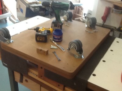

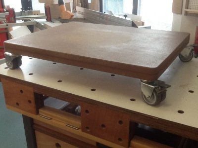

Hallo Houtmannen ( en vrouwen...?),
Mijn nieuwe lintzaag is door de leverancier in huis gezet, vastgeschroefd op een pallet. De machine moet makkelijk verplaatsbaar worden opgesteld, hij krijgt wel een vaste plek, maar voor het verzagen van groter werk zal er wat gemanoeuvreerd moeten worden.
Dus heb ik een karretje gemaakt van twee op elkaar gelijmde platen MDF van 25mm dik, met op de hoeken zwenkwielen met een dubbel wielstel op kogellagers. Op elk wiel zit een rem die zowel de banden als de zwenkfunctie vastzet.
Precies dezelfde wielen heb ik onder mijn verrijdbare werkbank, en die voldoen daar zeer goed. (Zie foto 1 en 2).
Het karretje meet 60x80 cm, de voet van de machine is 38x63 cm, dit geeft voldoende stabiliteit. Bijkomend voordeel is dat de zaagtafel door het onderstel 15cm omhoog komt, van 84 naar 99 cm, voor mij een perfecte werkhoogte.

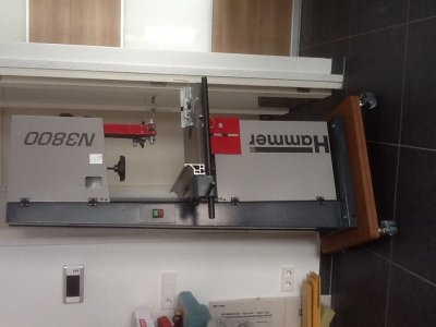

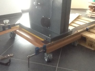

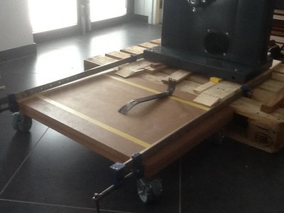

Hoe nu in je eentje de 140 kg zware machine zonder brokken van de pallet op het karrretje te krijgen..? Daartoe het karretje stijf tegen de pallet gefixeerd met twee serre-joints (foto 3). Van een oud stuk geplastificeerd hardboard tweeglijstroken gezaagd, ingevet met waxilit, en onder de machinevoet geschoven. Mijn Stanley platte koevoet verricht hierbij weer goede diensten.
Het verschuiven ging nu verrassend makkelijk. Op zijn plek aangekomen de pallet verwijderd, 4 gaten boren met een 10mm speedboor, bouten van 10x120mm erdoor, met aan de onderkant een carroseriering plus borgring, klaar!

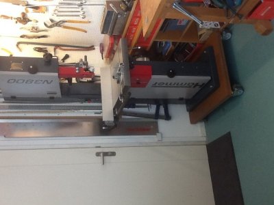

De machine rijdt licht als een veertje, ik kan hem met één wijsvinger van zijn plaats krijgen. Een giraffe op rolschaatsen...(foto 5). Met twee remmen erop staat hij al goed vast, en met alle vier remmen erop: als een huis! Op foto 6 is hij op zijn plekje in de werkplaats aangekomen. Wordt vervolgd...

De wielen hebben plaatbevesting, zitten elk vast met 4 houtdraadbouten van 6x40 mm, vóórboren met 4,5mm, draad invetten met vaseline en dan rustig vastdraaien, laatste stukje met de hand, zodat je de draad niet kapot draait. Gaat echt niet meer los...
Groet, bri
