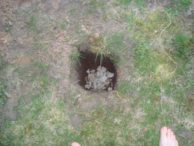

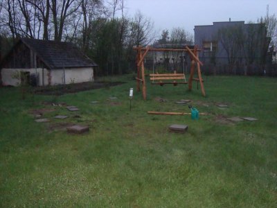

Heb Besloten advies te volgen gefundeerde stenen heb 60 CM diep gegraven vol met puin gegooid met hamer compact geslagen en weer gevuld 7 kruiwagens vol met puin ging erin.

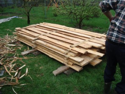

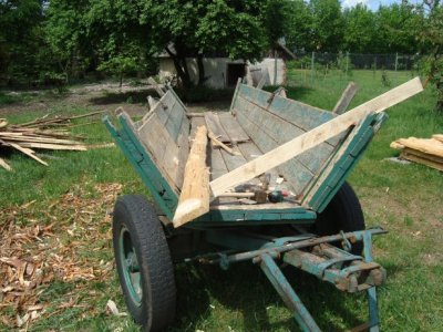

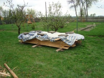

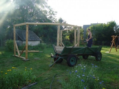

Ik haal alles direct uit het bos vers in polen met redelijk strenge winters in een nauwelijks uitgedunt bos. Kwaliteit zit wel goed er staat hier een schuur van 100jr met onbehandelde grenen is me vertelt. (ook al leeft niemand meer die dat zeker weet:))
Uit het bos de bomen geselecteerd ,gezaagd en geschilt.Vervolgens gaat het paar maandjes drogen. als een paar planken verder werken geen ramp kan altijd de kachel in.
Planken zijn voornamelijk voor het dak/vloer de rest zal rondhout zijn.
Gaten gegraven met 60 cm puin gevult en aangestapt fundering is ook af:).

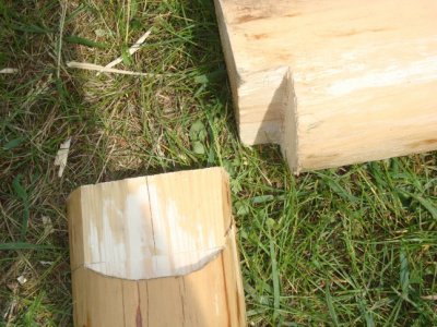

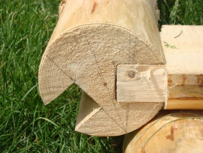

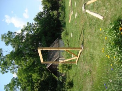

ronde inham bijtelen zodat het mooi past deze kant word de bodem/vloer.

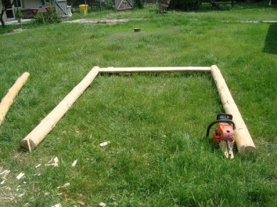

Mijn werktafel ik heb hier bijna geen gereedschap en dit werkt erg fijn met ronde palen een grote bankschroef is te tijdrovend.

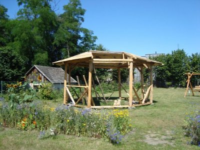

1 framegedeelte van de 8kant,
Top van de verticale paal met lastige hoeken. De kier verdwijnt grotendeels na een toogpen gok ik het is iig al erg stevig/vast zonder toogpen.

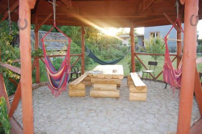

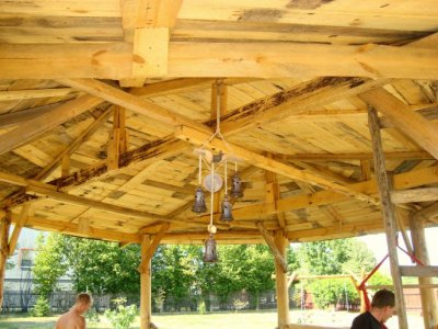

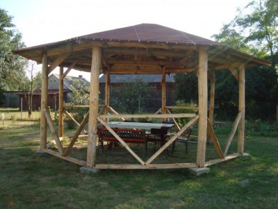

Om een oud topic even af te maken. Het tuinhuisje is al wat meer ingericht nu! Er staat een flinke tafel in ,een vloer van plakjes acacia (dit bleek absurd veel werk) en de klimplanten nemen het langzaam over!

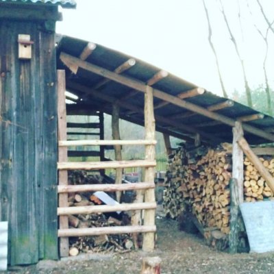

Vervolgens ook maar een houthok gebouwd. :)
