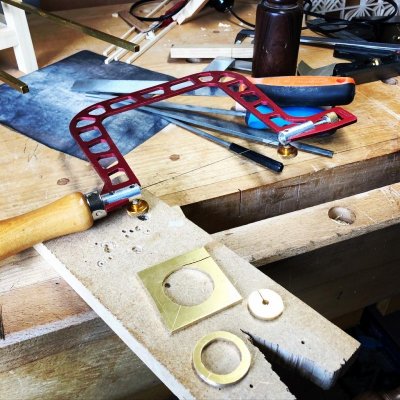

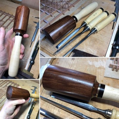

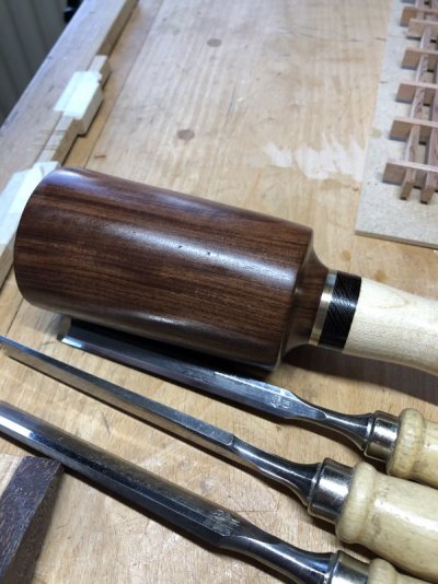

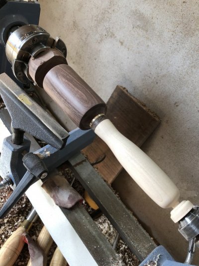

Een nieuwe fleshamer gemaakt en net de eerste laag Danish Oil erover.
Plan was om iets te draaien met ringen van messing in combi met wat donker gekleurde houtsoorten.
Uiteindelijk gekozen voor santos palissander, wengé en esdoorn.

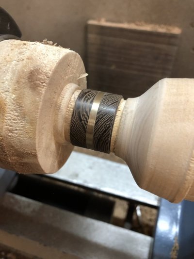

De messing ring is van een 3mm plaatje even grof op maat gezaagd en toen met wengé verlijmd en toen op de draaibank gezet.
Helaas was de 2e wengé ring met los halen stuk gegaan.
Hij is voor mij mooi qua grootte en het heeft ook best wat uitstraling! :)

Helemaal niet erg van die tweede Wengé ring, ziet er echt perfect uit zo! Tilt het geheel meteen een klasse hoger (y)

Ik vind het zo ook mooier uitvallen, omdat de hamerkop ook al vrij donker is, vind ik het contrast met de koperen ring mooier

pracht exemplaar! Zeer chique. Zou zo in een exclusieve houtbewerkerswinkel kunnen liggen.
