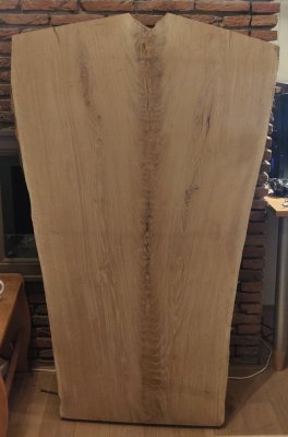

Al een tijdje liep ik rond met de gedachte aan een keer een nieuwe eettafel. Dus toen ik laatst bij de Plankencentrale dit zag...
...was ik verkocht: dit moest mijn eettafel worden. Nouja, ik heb thuis ook nog een partner, dus die heeft ook wat te zeggen. Hij zag het wel zitten, dus terug naar Renkum en ophalen dat ding. Makkelijker gezegd dan gedaan overigens, met twee man is het net te tillen. Eik is toch best zwaar! Gelukkig had ik wel even gemeten en wist ik dus dat het in de auto zou passen. Het blad is ruwweg 1,5 m lang en 70-100 cm breed.

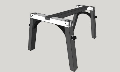

Naar aanleiding van wat berichten hier op het forum heb ik Sketchup geïnstalleerd en mijn allereerste ontwerpje moet mijn planning voor het onderstel voorstellen:
De voorste poten zijn op de vloer zo breed als het brede deel van het blad, de achterste zo breed als het smallere deel. De poten wil ik maken uit eiken balken van 100x70 mm. De boogvormige steunbalken zou ik hier liefst ook uit willen maken, maar daar puzzel ik nog even op. Die zijn nu dus grof ingetekend. Ik heb bij dit ontwerp nog wel wat bedenkingen:
- Volgens dit ontwerp staan de poten maar zo'n 5 cm uit de hoofdeinden. Dat heb ik zo gedaan om voldoende ruimte te hebben om met twee personen aan de zijden van de tafel te kunnen zitten. Ik vraag me af of het zo wel mogelijk is om ook aan het dubbele hoofdeinde te zitten. Met één persoon zit je met de inkeping van de vork, voor twee personen is er denk ik te weinig ruimte tussen de poten. Dat zou ik nu net wel leuk vinden; wie heeft er nu een tafel met drie hoofdeinden?!
- De (soort van) H-vorm is een stijve constructie, maar het blad moet wel kunnen werken. Hoe bevestig ik die twee zo aan elkaar dat dat kan?
Dit project hoeft niet van vandaag op morgen af, ik neem er rustig de tijd voor, zeker gezien het feit dat ik nog amper ervaring heb met zulke projecten. Tips zijn welkom!
