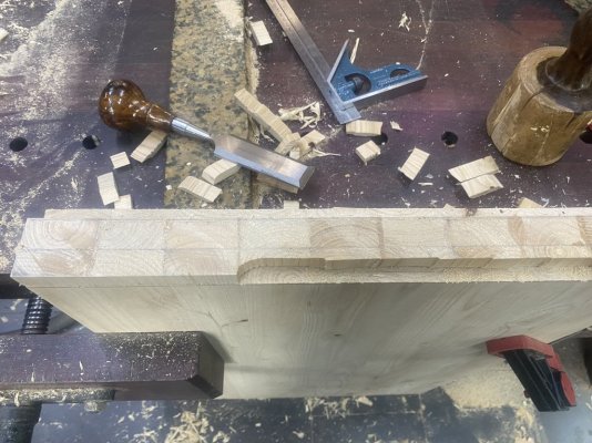

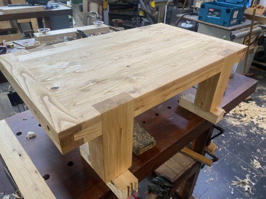

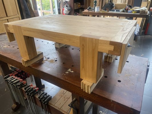

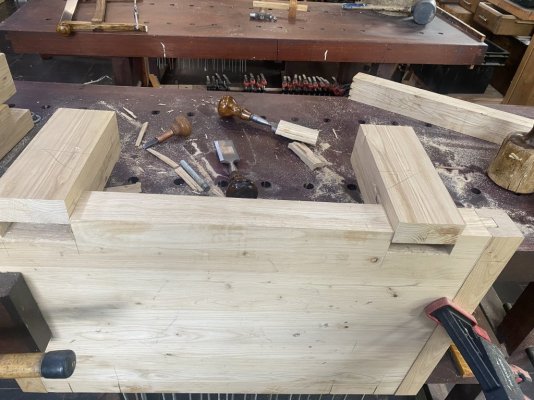

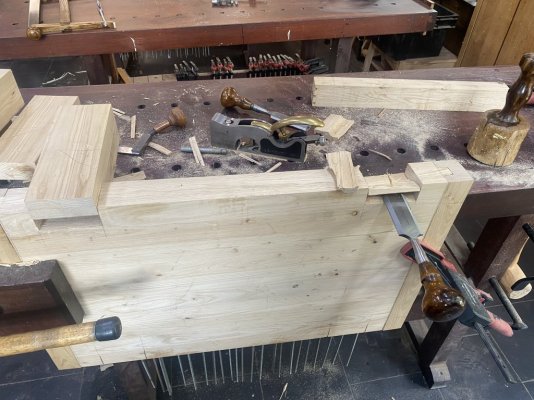

Een jaar of wat geleden een oude vloer gekregen, smalle stroken ongeveer 1300mm lang. Houtsoort tamme kastanje.
De vloer zag er niet uit was met redelijk geweld eruit getrokken dus veel delen belanden in het hout hok voor kachel hout.

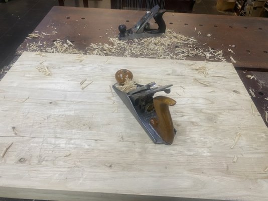

De overige delen mes en groef weg gezaagd en door de van dikte bank zo hield ik een leuke partij hout over.
Deze heb ik vorig jaar allemaal verlijmd (verbreed en verdikt). In 4 x 2 delen en 3 X 1 deel.

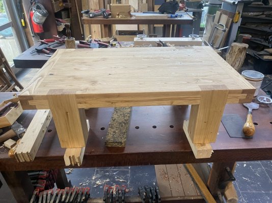

Deze week kreeg ik ineens het idee om een simpele opzet werkbank te maken met beperkte middelen.
Helaas heb ik niet van alle handelingen foto’s gemaakt.

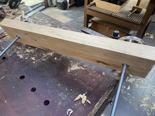

De basis van de opzet bank is bijna klaar.

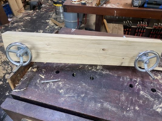

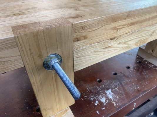

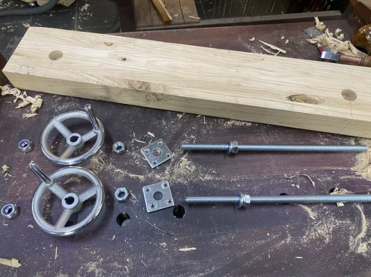

Nu de Hardware voor de Moxonvise. Deze bestaat uit een draad eind 12 MM, wat, moeren, carroserie ringen en een set machine wielen van Alie. Alles bij elkaar iets van € 40;00 (de machine wielen waren het duurst).
Dan even wat knutselen.

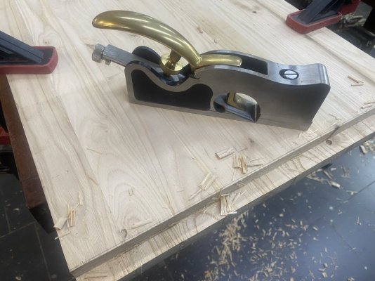

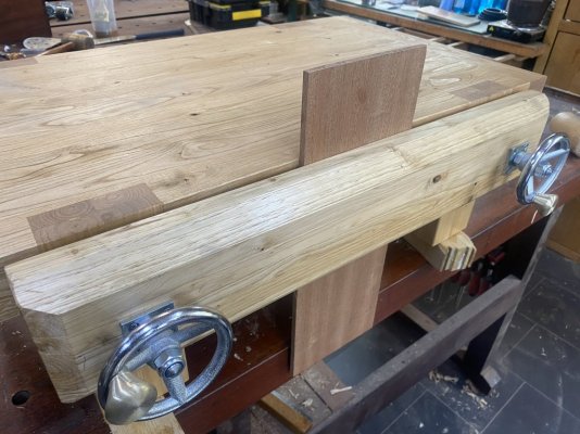

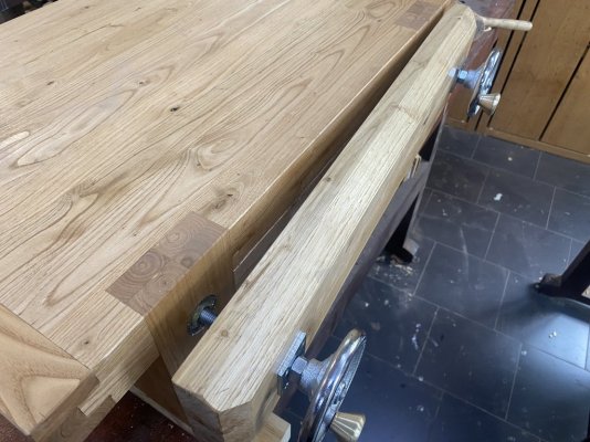

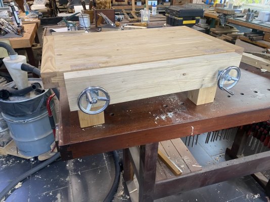

Verstelbare schaaf aanslag aan beide kanten gemaakt van bamboehout.
Het schuine (tapse) klem bereik is plus minus van 0 naar 45mm
De bank is zo ver klaar weet nog niet of ik er gaten ten behoeve van de hou vasten ga maken dat kan altijd nog.

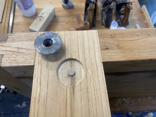

Hai Roeland, mag ik je vragen hoe je die handwielen gefixeerd hebt? Heb je de spiebaan gebruikt? En zo ja, hoe heb je dan een passende baan in het draadeind gekregen? Of zit het "gewoon" tussen 2 strak aangedraaide moeren? Ik heb binnenkort een project met iets dergelijks en zit nog te puzzelen hoe ik het het beste kan gaan aanpakken als ik de spiebaan wil gaan gebruiken. Tot nog toe kom ik steeds uit op een haakse slijper. Maar of dat nou echt een goede keuze is? Vandaar dat ik nieuwsgierig ben naar jouw oplossing.

Roeland wat waren jouw overwegingen om voor m12 te gaan en niet voor trapezium draadeinden? En alles wat daaruit voort vloeit.
Roeland
22 feb 2009
1.713
827
Akkrum
Hallo Wim,
Het was de bedoeling om een budget bankje te maken zo goedkoop mogelijk dus. En metrische draad en moeren zijn overal verkrijgbaar in tegenstelling tot trapezium draad wat ook nog eens flink duurder is.
En een grove spoed heb je niet echt nodig bij een Moxonvise je klemt maar met een klein bereik (panelen). En met metrische draad kun je wat secuurder aandraaien en klemmen.

Mooi gemaakt Roeland! Wat me daarnaast wel een voordeel van metrisch gebruiken lijkt, is dat je de draadeinden langer kunt laten en achter ook opsluiten, dan zakken ze niet, en blijft de voorste bek netjes op hoogte.
Moet ik toch ook eens kijken op Ali, laatste keer dat ik daar keer voor Moxon onderdelen waren ze nog best aan de prijs, ook fijn dat je gepolijste wielen hebt, voelt m.i. toch wel wat lekkerder en blijft mooier.
Zit er nou een spiebaan in die handwielen? En zit er ook schroefdraad in? Dat zou een merkwaardige combi zijn.
LFlab
7 mei 2018
995
317
Rosmalen
@LFlab : ik denk niet dat die wielen schroefdraad hebben. Daarom was ik ook zo nieuwsgierig naar de spiebaan.
Zie nu je berichtje ook, zal beter lezen voortaan :D
Die spiebaan zag ik ook pas in tweede instantie, ik was er vanuit gegaan dat er gewoon schroefdraad op die handwielen zat, want da's meestal wat er gebruikt wordt. De sets die ik op Aliexpress zag, hebben allemaal schroefdraad.
Denk nu inderdaad dat ie tussen twee moeren zit (die borgmoer aan de buitenkant vond ik ook al merkwaardig), en dat de draadstang dus mee naar binnen en buiten beweegt, kun je wel een langere slag maken.

Die set zou ik niet willen: de schroefdraad steekt vooraan uit. Het handwiel werkt als een moer bij het functioneren van de Moxon bankschroef, draait over de draadstang. Evident voorspelbaar dat deze naar voor uitstekende draadstangen je serieus zouden kunnen gaan hinderen.
Ik wil steeds dat die naar achter steekt of anders gezegd, dat het wiel deel is van de bout bij het functioneren van de bankschroef. Nog anders omschreven, de wielen zitten vast aan de draadstangen. Bij de Moxon van Roeland zijn de wielen vast aan de draadeinde, zoals ik prefereer.

Mooi handwerk. Kun je mij laten weten waar je de handwielen vandaan hebt?
Beste Grant,
Bij Alie vandaan even zoeken op machine hand wielen. Worden gebruikt voor machines en ook wel voor CNC- machines.
Het zijn dus geen Moxonvise wielen!
Die zijn ook te krijgen van Herten op Alie alleen de verzendkosten zijn heel hoog!
Groetnis,

Roeland
22 feb 2009
1.713
827
Akkrum
Deze dus zijn er in allerlei maten van 75 MM oplopend naar 200 MM
En zoals Ornament al stelde de wielen zitten vast aan de schroefdraad dus geen uitstekende draad.
Voorts heb ik 2 messing knoppen gedraaid en er op gezet ter vervanging van de lange staaf grepen.

hoe zitten de wielen vast aan de schroefdraad dan?
