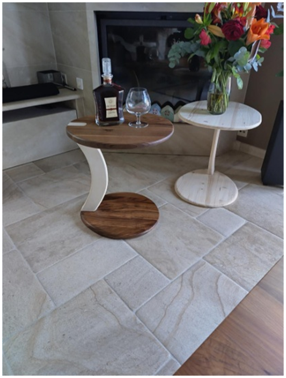

Van de Maloofverbinding ben ik al wat langere tijd gecharmeerd, en een bijzettafeltje kon er ook nog bij.
Een bijzettafel (Bloop –Artesan) kwam ik tegen in een meubelzaak.
Deze combinatie van notenhout en esdoorn ergens gezien op jij-buis. Two tone in houtverbindingen is altijd wel een eye catcher, hier wil ik wel aan beginnen.

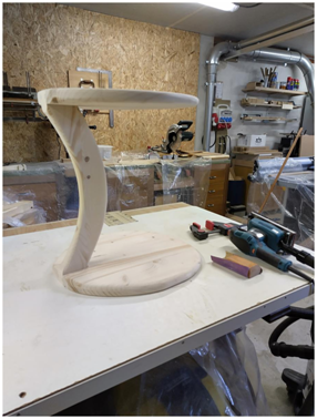

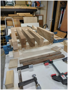

Eerste testresultaat. Het uiteindelijke meubeltje zal een combinatie worden van notenhout en esdoorn, maar eerst een studiemodel maken van grenen om uit te fineren waar de addertjes onder het gras zitten.

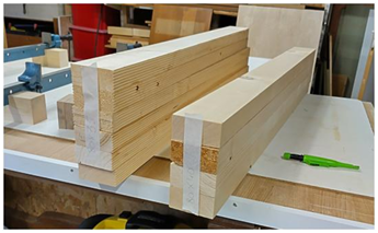

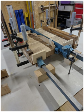

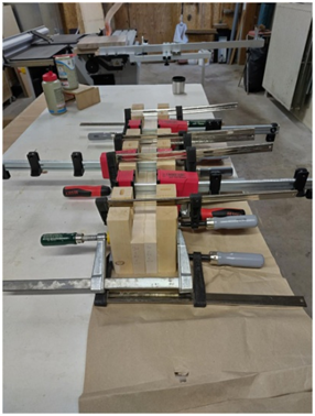

Een stapeltje grenen balkjes uit de lokale DHZ markt netjes geschaafd naar 40 mm en met de topiefrees er een visgraat op getrokken voor een strakke verlijming.
De HBM klemmen nog maar eens uit de hoek vanonder het stof gehaald (werken wel als je er blokken onder zet) en met lijm opgespannen.

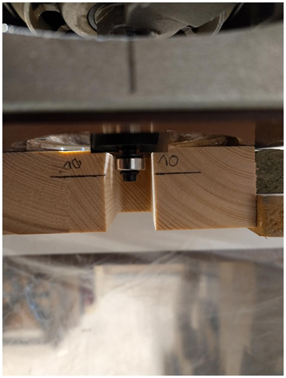

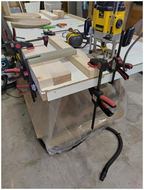

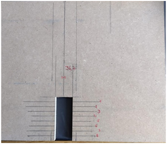

Eerst de freesmal maken, de pootdikte van het tafeltje heb ik op 40 mm gehouden. Op de mal afgetekend hoe diep de poot in het boven –en – onderblad geschoven kan worden. De maataanduiding ook aangehouden in de binnenzijde van de opening, kwestie van strak en reproduceerbaar te kunnen werken.

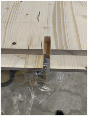

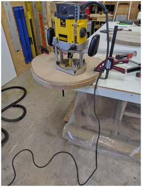

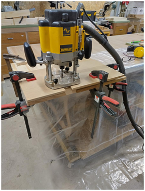

Werken met een kopieerring,in dit geval een ring van 24 mm, wil zeggen eerst netjes centreren.
Insnijding uitfrezen met de spiraalfrees (een 8mm spiraalfrees , CMT 191.082.11).

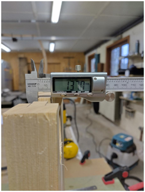

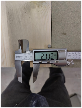

Breedte is 21.1 mm, de sponningfrees die ik ga gebruiken(Makita MA552376) heeft een diameter 31,8mm en lager 12,7mm. De gefreesde sponning wordt 19,1mm/2 = 9,55 mm). Pootdikte is 40 mm, dus 19.1+21.1 is ~ 40 mm, dat zal passen. De dikte van het middenstuk is 13.7 mm, dat zal dus ook de breedte van de groef in de poot worden.

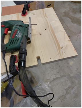

Inkeping zagen op de paneelzaag, precisiewerk.

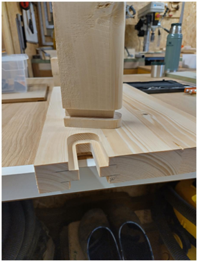

Eerste testresultaat mag er zijn, alles paste netjes.

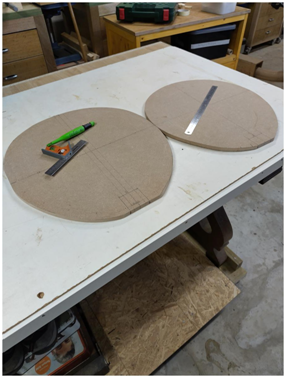

Volgende stap is de mallen maken voor het bovenblad en onderblad.

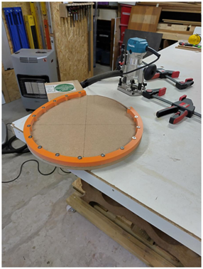

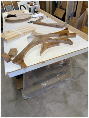

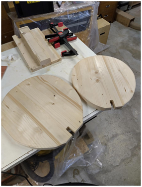

Eerst experimenteren met ellipsen op een stukje MDF. De combinatie van 3 ellipsen heb ik overgehaald op stukken MDF van 12 mm, en bruto uitgezaagd met de decoupeerzaag.

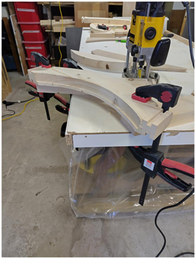

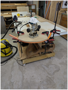

Vervolgens de flexibele CMT freesmal op de lijntjes geschroefd en de mallen uitgefreesd.
Op de mallen de assen getekend en de contouren voor Maloof uitsparing.

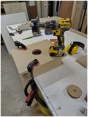

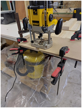

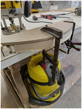

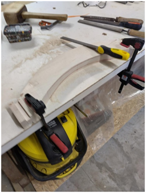

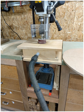

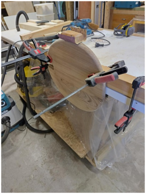

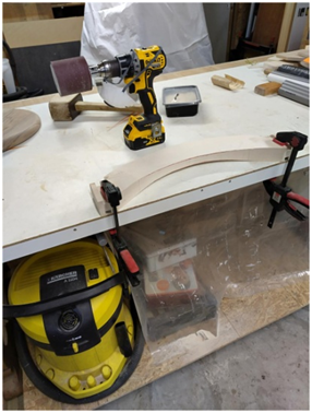

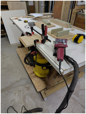

Om de rondingen van de mal mooi vloeiend te krijgen, zouden ze bij geschuurd moeten worden, maar MDF schuren geeft flink wat stof. Dan maar een stofafzuiging geproduceerd , die ik op de kolomboor kan bevestigen, plaatjes spreken voor zich. Werkt uitstekend.

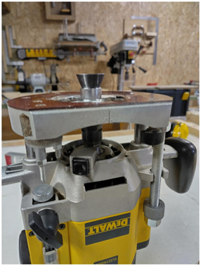

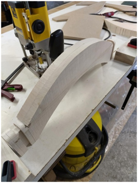

De inkepingen frezen in het bovenblad en onderblad, met de freesmal de contouren overhalen, bruto uitzagen en vervolgens frezen, ik heb hiervoor een Ecotools HM kantenfrees 19 x 38 mm met bovenlager, as 8mm, gebruikt. Afronden wel in twee stappen: eerst met het lager langs de mal, daarna met het lager langs het weggefreesde gedeelte, de frees was net niet lang genoeg.

De sponningen uitfrezen, het werd wel een beetje krap daar beneden.

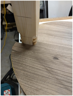

Aan het eerste deel aan twee kanten de rondingen gefreesd (Ecotools HM afrondfrees R=15,9 mm as 8 mm), hierna de inkepingen voor de maloofverbinding uitgezaagd op de paneelzaag.
Daarna aan de zijde met de afronding een tweede deel gelijmd (zelfde breedte/dikte), het gedeelte voor de maloofverbinding vrijgehouden.

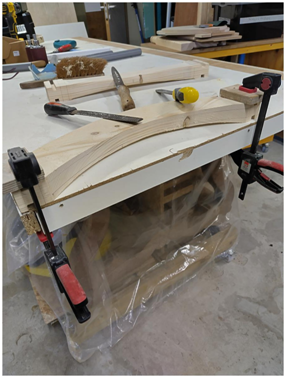

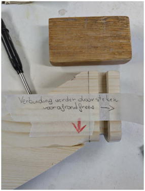

Krommingen met een mal op de poot afgetekend, uitgezaagd en met de kantenfrees 19 x 38 mm de rondingen gefreesd. Rondingen gefreesd met een kantenfrees R8 en met de hand bij geschuurd.
1750250281901.png Hier kwam ik tot de vaststelling dat de ronding voor de maloofverbinding niet verder dan de bladdikte gefreesd mogen worden, opletten straks !

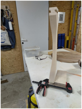

De poot verjongen naar 20 mm in het midden was eerlijk handwerk, hier hebben de houtraspen flink werk gehad.
1750255363190.png Het resultaat na de rasp

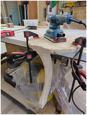

Alles netjes opschuren, de poot heb ik 2 mm boven het blad laten uitsteken, dit met de vlakschuurmachine weggehaald.

1750250431486.png Het uiteindelijke resultaat, meegevallen.

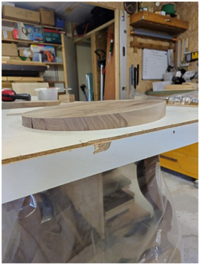

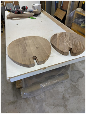

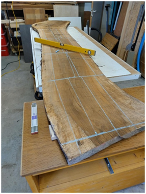

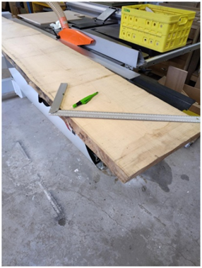

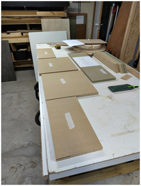

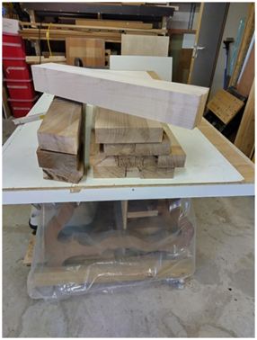

Uit een schaaldeel esdoorn de stukken voor de poot halen. Schaaldeel is ca 28 mm, ik ga opdikken om uiteindelijk naar 40 mm te gaan. Schaaldeel notelaar uitsmetten naar bruikbare stukken, mooi stukje hout, maar wel veel uitval door barsten en noesten.

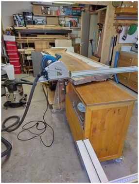

1750250517310.png Uitzagen met de invalzaag1750250529139.png Het vertrekpunt.

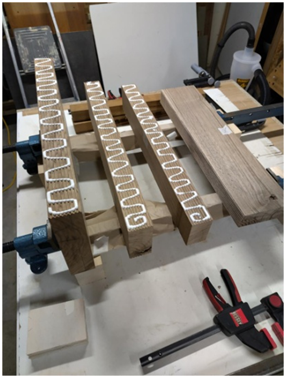

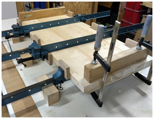

Vlak en haaks geschaafd, visgraat getrokken en verlijmd. Stukken esdoorn koud gelijmd.

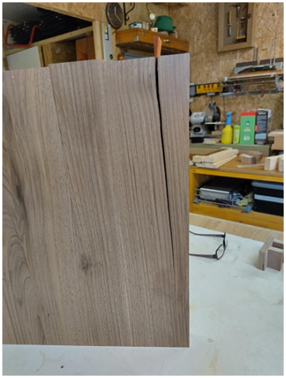

Na het schaven op dikte (38 mm), kleine barst :(, eerst dichtlijmen dan maar en hopen dat het goed komt.

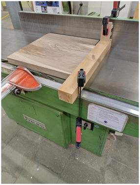

Het blad op de vlakbank verjongen van 38 mm naar 20 mm, na het mes een gedeelte van 150 mm vlak gehouden voor de Maloofverbinding.

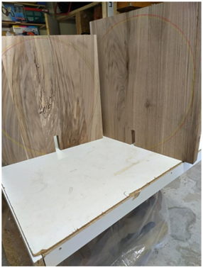

Vervolgens de inkepingen frezen, contouren aftekenen, uitzagen en frezen.
1750250864586.png Proefpootje gemaakt, en passen
Rondingen frezen op de esdoorn, een stop gebouwd om de ronding niet te ver te frezen.
1750250916678.png Kijken of alles past

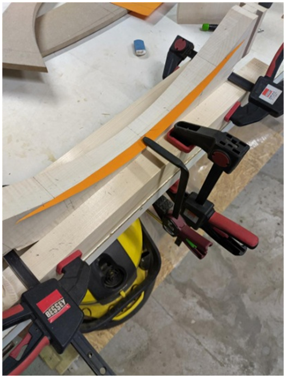

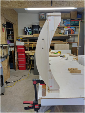

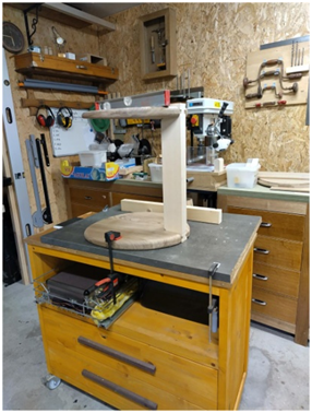

Verjonging met een mal van karton op de 4 zijden uittekenen. Dit moet dus weg, de raspen weer laten spreken.
1750251168474.png 1750251188043.png Met een schuurrol vlak en bijschuren.
1750251219807.png Eindresultaat, afronden nog met een R8 afrondfrees, en handmatig bijschuren.

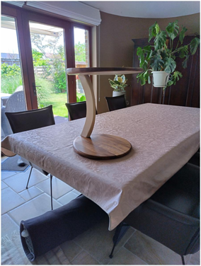

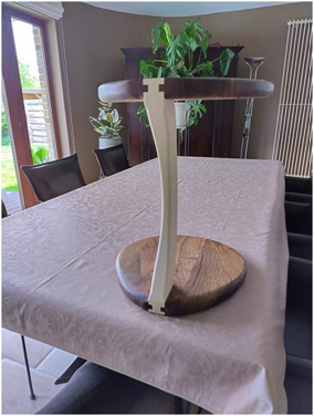

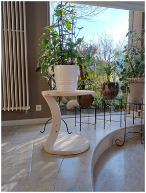

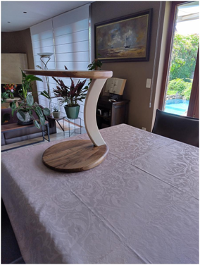

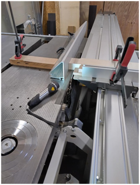

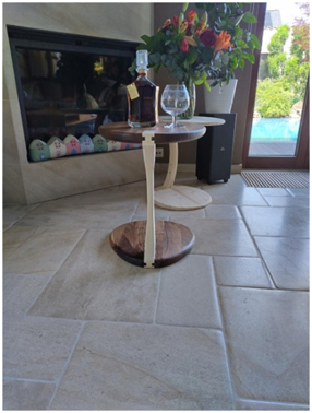

@jorisvh Eerst nog een paar prentjes uit de avant-première, geeft misschien al een klaardere kijk op de materie :)
De truk van de foor van verjongen heb ik afgekeken van Jan Gunneweg ooit tijdens de avondlijke jijbuis sessies en onthouden: Hier de link Hoe verjong je makkelijk houten poten , moet eerlijk zeggen zelfs docenten (ik volg nog avondles - lees maak gebruik van het atelier ivm met het iets grotere machinepark ) keken verbaasd op toen ik daar mee bezig was.
