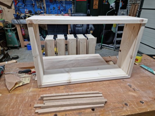

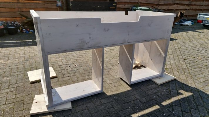

uiteraard de planken eerst zo goed en zo kwaad als mogelijk geschaafd (nieuwe scherpe messen geplaatst, want erg zacht hout natuurlijk). De eindstukken eerst gemaakt, deze zijn lichtjes verlijmd onderling maar er zitten dus ook dwarslatten op geniet (luchtnagelpistool). De onderste lat rechts zit hoger omdat die over de plint moest vallen, en daarom heeft de achterzijde (hier niet zichtbaar) dus ook onderop een uitsparing om dezelfde reden.

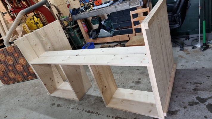

Achterop heb ik later twee verticale latten gelijmd + geschroefd, deze dragen de andere zijde van de bedbak:

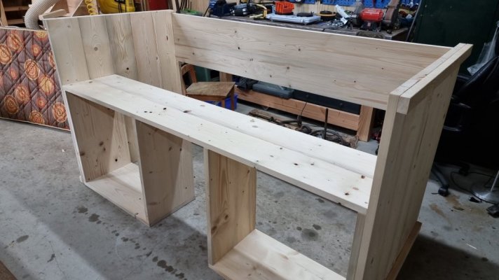

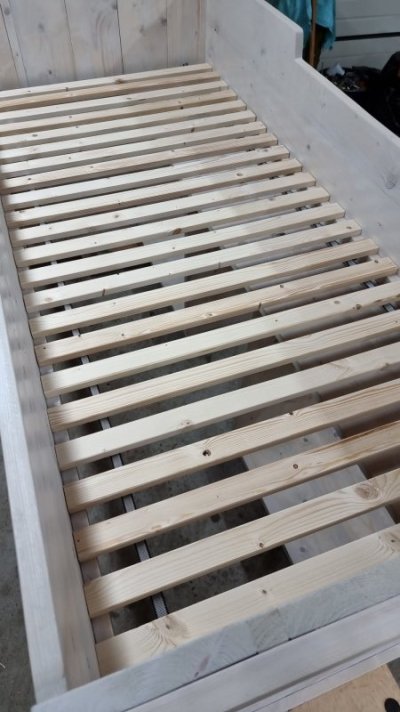

Fast forward, ik heb 2 lange latten in de zijkant verlijmd en geschroefd die later de lattenbodem gaan dragen, en daarna de boel in de Hermadix White Wash houtolie gezet:
en daarna een lattenbodem gemaakt uit bouwmarktvuren, geschaafd, geschuurd en voorzien van rolluikband (jaja) op de achterzijde vastgeniet zodat de bodem op te rollen is. Er zitten 2 deuvels in de zijlatten gestoken om de bodem achter te 'haken' zodat hij niet wegschuift.

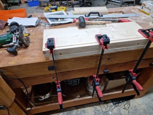

tja en dan... de lades. Iets waar ik keer op keer tegenop zie, omdat je heel precies moet werken en die precisie ook moet (kunnen) herhalen. Ik heb daarom de tijd genomen om eerst mijn zaagtafel echt goed en proper af te stellen, want mijn afkortzaag is een gebed zonder einde qua afstellen voor de millimeter precisie die je hier nodig hebt.
En dat betaalde zich terug... niet dat het ineens makkelijk werd, maar een goed afgesteld stuk gereedschap waar je op kan vertrouwen neemt een hoop gezeik weg.

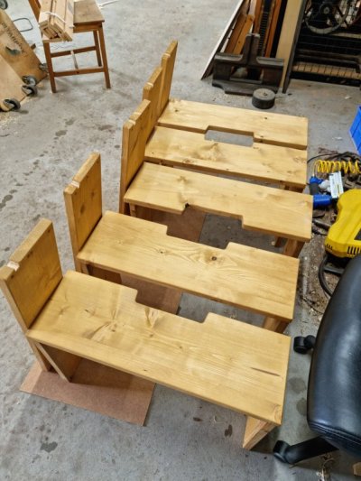

Ik had dus na veel meten, zagen en frezen de basis voor 6 lades:

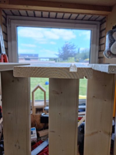

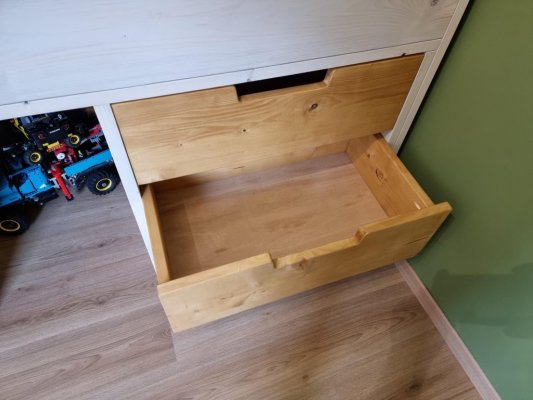

en inderdaad, ik besloot uiteindelijk helemaal geen rolgeleiders meer te gebruiken. De geleiders die ik van Marco heb gekocht waren een beetje een miskoop achteraf bezien, dat 'klapmechanisme' wat erin zit is meer gedoe dat het waard is en de rest van mijn voorraad was allemaal te kort. Toen bedacht ik mezelf óók dat mijn zoon de neiging heeft lades altijd dicht te smijten en toen dacht ik - mooi - houten geleiders dus. Ook lekker authentiek :).
de frontjes zitten verlijmd en met een schuine schroef bevestigd (heet dat een kreg?) - dubbel, omdat je er veel en hard aan zult trekken en ik wil dat het stevig zit. De achterkant is geschroefd en verwijderbaar mocht je de bodem ooit moeten vervangen, welke uit 6mm multiplex is.
De lades allemaal in de 'old pine' houtdecor verfbeits gezet wederom van Hermadix, omdat ik het spul nog had staan dus waarom niet. Ondertussen heb ik van eikenhout (wie wat bewaard heeft wat) ladegeleiders gemaakt, geschaafd, geschuurd en voorzien van verzonken gaatjes.

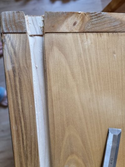

Het bed heeft een verlaagde rand voorin om het in- en uitstappen wat makkelijker te maken, doch toch genoeg 'rand' overlatend om er niet uit te rollen 's nachts. Ik wilde dit ontwerp doorvoeren en heb dus de maten doorgerekend naar de lade frontjes. Daarna eentje met de hand gezaagd, gebeiteld, geschaafd en geschuurd tot hij zoals gewenst was, en daarna de andere 5 gekopieerd met een bitje op de frees:
De ladegeleiders zijn allemaal ingesmeerd met kaarsvet (gewoon een waxinelichtje gepakt) en de achterkant van de lades heb ik een beetje uit laten lopen zodat je de lade eenvoudiger op gevoel terug in de kast kunt steken als je hem eruit haalt. Ik wilde nog een ladestop maken zodat ze er niet uit konden maar mijn vrouw vond het handiger als dat wel kon.

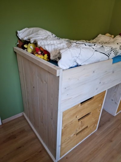

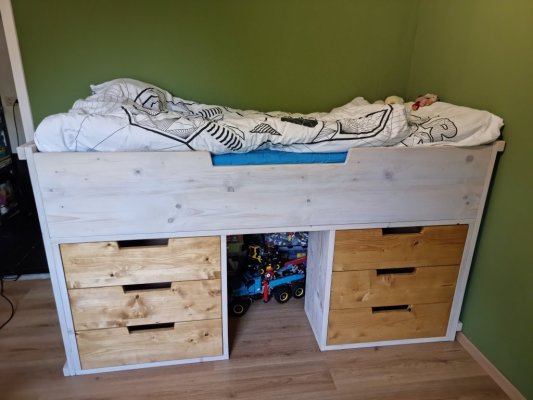

En dan het eindresultaat :).
Er zitten hele kleine imperfecties in de 'spacing' van de lades die mij natuurlijk als bouwer irriteren, maar de leek ziet het niet en het werkt allemaal prima soepel.
