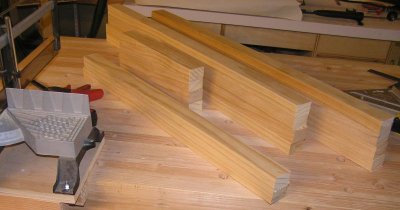

Zoals gezegd was de start wat sloom maar tussen het BBQ-en en andere zomerse bezigheden door kwam ik langzaam op stoom. De doormidden gezaagde balkje met de lange Veritas schaaf glad gemaakt en met de verstekzaag nodige delen op lengte gemaakt. Met de werkbank operationeel heb ik gelijk een voet aan de zaag gemaakt zodat die in de bankschroef geklemd kan worden. Dat werkte perfect maar dat vermoedde ik al.

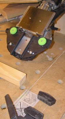

De balkjes worden met domino's verbonden, 6 x 40. Het lijkt wat iel maar de wanden gaan een deel van de sterkte verzorgen.

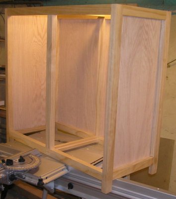

Voordat het frame in elkaar gelijmd gaat worden gaan de groeven voor het multiplex er eerst in. De achterwand gaat in een groef aan de achterzijde, de zijwanden gaan in een groef aan de binnenzijde. Zo heb ik een gladde binnenkant.

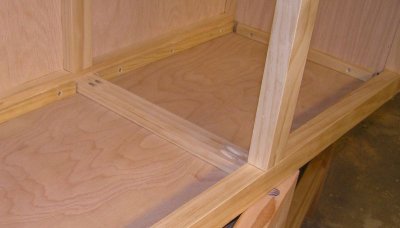

Voor de ondersteuning van de bodemplank en de bovenkant komt er een balkje met groeven die met Kreg-schroeven wordt vast gezet. De verdere ondersteuning gaat met afvallatjes, daar zie je later niets meer van. Je kijkt nu tegen de onderkant van de bovenkant.

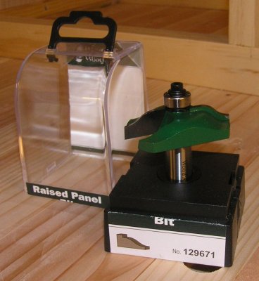

Voor het maken van de paneeldeurtjes moest er natuurlijk een nieuw freesje gekocht worden. Elk argument in zo'n geval is welkom. Dit freesje is van Woodriver, het huismerk van Woodcraft en komt waarschijnlijk van één van de betere Chinese leveranciers.

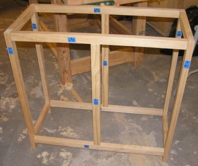

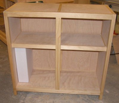

Het karkas is af. Ik heb er een archiefdoos ingezet om een indruk te krijgen.

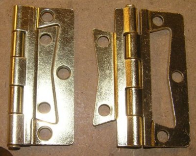

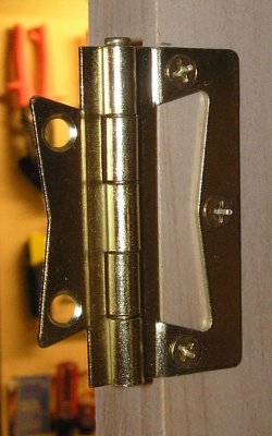

De volgende stapp wordt het maken van de deurtjes. Een echte paneeldeur is nieuw voor mij. Ik heb ook een ander type scharnier gekocht. Hier valt het ene scharnierblad in een opening van het andere blad. Op die manier hoef je de scharnieren niet in te laten. Wordt vervolgd.

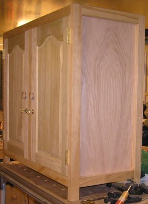

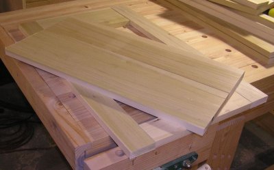

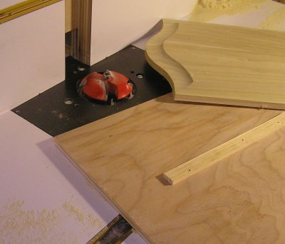

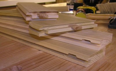

De deurtjes waren aan de beurt. Ik wilde paneeldeuren maken met een wat authentieke uitstraling. Nadat ik een proefje had gedaan met de paneelfrees van Woodriver kwam ik er al snel achter dat de gefreesde rand veel te smal was. Dus er moest een grotere frees komen. Maar eerst de deurtjes voorbereiden. Ik had poplar gekocht in 1x3 (20x65mm) en 1x6 (20x140mm). Met de hand de benodigde stukken op (over)maat gezaagd.Voor het paneel had ik twee stukken 1x6 nodig plus een half strookje van 1x3. Na het zagen de randen met de schaaf mooi recht en haaks gemaakt.

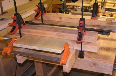

Beide panelen werden met een overdosis aan klemmen samen gelijmd.

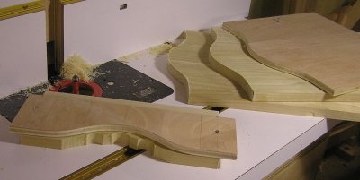

Omdat het bovenste deel van het deurtje een soort van toog zou krijgen (ik weet niet wat de "echte" benaming is) moest er een mal en contra-mal komen. Van 1/2" multiplex was er snel iets gezaagd. Op m'n gevoel heb ik de straal van de passer ingesteld en de cirkeldelen getrokken. Beide malhelften met schroefjes net op de rand op het hout vast gezet en de kopieerfrees er op los gelaten. Het poplar is makkelijk te verwerken, er komen hele fijne krullen van af. In een mum van tijd leek het wel of ik schapen aan het scheren was.
Nu de randen voorbereid waren kwam de volgende stap, het maken van de gaten voor de domino's. Omdat ik door de profielering van de regels en stijlen materiaal wegfrees moest ik de gaten dieper maken. Met streepjes had ik de plaats aangegeven voor de haarlijn van de Domino. Dat werkt voor mij het prettigst. Nu de profielering. Met een stukje afval de frees op de goede hoogte gezet en vanwege het zachte hout kon ik in één run alles frezen. Het contra frezen was na het juist instellen ook een fluitje van een cent.
Zoals eerder aangehaald had ik een paneelfrees nodig met een grotere buitendiameter om het beoogde effect te bereiken. Dus op de website van Freud en later van Woodcraft gekeken. M'n geselecteerde frees was in voorraad. In de zinderende hitte op m'n fiets gesprongen en net voor sluitingstijd (19:00) kon ik de frees bemachtigen. Ik kreeg zelfs nog wat korting en betaalde met belasting even over de $90.
De frees leek wel op een omgekeerd schoteltje. Pas toen ik hem in de freestafel monteerde kreeg ik pas een goede indruk van het formaat, 3 1/2" oftewel bijna 90 mm. Ik kon de frees niet diep genoeg in de tafel laten zakken. Met een slede van een stuk 1/2" multiplex met geleidestrip kreeg ik de panelen op de gewenste hoogte. Omdat het paneel even dik was als de randen moest er aan beide zijden van het paneel wat afgefreesd worden.
Het lijmen van de deurtjes verliep probleemloos. Nu kwamen de scharnieren aan de beurt. De schroefjes bleken iets te groot voor de gaten (of de gaten waren iets te klein, wie zal het zeggen). Dus met de staalboor de gaten iets dieper verzonken. Met de scharnieren gemonteerd kon ik de deurtjes op de juiste maat brengen.

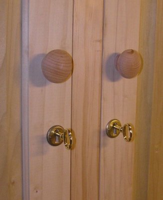

Met rondom 1 tot 2 mm speling pasten de deurtjes mooi in het frame. Ik wilde niet met een magneetje of een snapslotje werken maar met een heus slotje. Dus weer op de fiets naar Woodcraft, ongeveer 20 minuten als er geen vrachttrein oversteekt. Die zijn soms zo lang en rijden zo langzaam dat je soms een kwartier moet wachten. Maar als techneut geniet ik steeds weer van de zaken die voorbij rollen. Het is zo anders dan in Europa.
Twee houten knoppen aangebracht, de sleutelgaten aangebracht en de slotjes gemonteerd. Zelfs nog een sleutelgatplaatje aangebracht. Met het aanbrengen van de sluitplaatjes en een diepteaanslag voor de deurtjes was dit project voorlopig afgerond.
Over de afwerking beslis ik later nog. Dat afwerken is niet echt een hobby voor me.

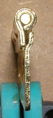

Een vraagje over de scharnieren: ze zien er goed doordacht uit met die in elkaar vallende delen, maar lijken verder naar buiten te komen dan voor een onbelemmerde zwaai nodig zou zijn. Klopt dat of is het gezichtsbedrog?

.... Een vraagje over de scharnieren: ze zien er goed doordacht uit met die in elkaar vallende delen, maar lijken verder naar buiten te komen dan voor een onbelemmerde zwaai nodig zou zijn. Klopt dat of is het gezichtsbedrog?
Ze steken inderdaad ongeveer een centimeter uit. Het zijn luie timmermans scharnieren. Je hoeft ze niet in te laten en er zit een klein knikje in beide bladen waarmee je ze tegen de rand van de deur kan oplijnen. Ik heb twee close-ups gemaakt waarmee de constructie wel duidelijk wordt. Anders vraag je gewoon verder.
