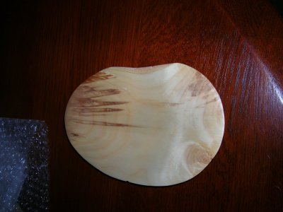

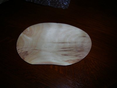

Er kwam een kado'tje binnen.
Er zijn soms van die dagen dat ik wel een gat in de lucht kan springen. De TNT kwam vandaag met een pakje, ik herkende de naam wel maar moest toch heel goed nadenken. Na een wilde uitpak move verscheen onderstaand schaaltje.
De apenboom wortel is via de Zwolse houthandelaar bij Houthasses terecht gekomen. En als dank heb ik van Wouter dit heel mooie schaaltje mogen ontvangen. Op de foto is niet zo goed de mooie tekening in het hout te zien. Heel WIT hout met daarin een soort bruin/grijze strepen. Jolanda is er erg blij mee en ik heb weer een mooi stuk hout in huis. En niet te vergeten een originele Houthasses. Daar zijn er vast nog niet zoveel van in omloop.
Wouter, hartelijk dank
