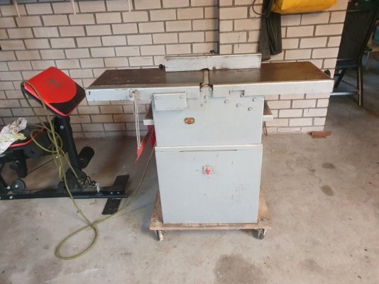

ik heb een paar dagen geleden ook voor een prikkie een vlak-vandiktebank gekocht van het merk ECEM (speedtools). helaas heb ik ook niks kunnen vinden op het internet. ik zou graag ook wat onderdelen willen vervangen maar zou niet weten waar ik ze kan vinden :(
heeft iemand tips of info?

Is het mogelijk om een foto van de machine te plaatsen? En wat voor onderdelen zoek je?

Op onderdelen zou ik maar niet rekenen. Dit lijkt me een machine die ergens in de 70 of 80 jaren als een goedkoop alternatief voor een profi machine is gemaakt.

de aanvoer rol grijpt het hout niet goed met het doorvoeren. en ik zou graag een (spiraal)beitelas er op willen zetten. of een as voor meer dan 2 messen.
Zitten er gladde rollen op het aanvoerblad? En zo ja staan die dan wel hoog genoeg?
Zit de aanvoertol niet verkeerd om gemonteerd? (Voor zover mogelijk)

Zit het doorvoer probleem niet in een te stroeve tafel? Waarom is een as met 2 messen niet goed ? Er zijn duizenden schaafmachines met 2 messen.
hm.. ik zou even kunnen kijken of de tafel wat gladder kan. (goed idee!) en voor die messen, ja ik snap het dat 2 ook oke zijn maar het lijkt mij fijner werken en minder herrie.
de aanvoerrol zitten boven het hout en is een geribde stalenstaaf. plus op de rol zit ook een beschadiging die ik terug zie in het hout helaas.

Kun je foto's plaatsen van hoe het er precies uit ziet? Als je eigenlijk een moderne schaafmachine met een spiraal as wil, dan moet je niet gaan klooien met een blikken ding van 40 jaar oud. Maar voor de meeste hobby houtbewerkers is een simpele machine prima voor die paar plankjes die ze per jaar doen. Ja, zo'n ding maakt wat meer lawaai. Je koopt een peltor optime III en je hoort er niets meer van. Het lijkt me dat je de werkelijke problemen van je machine met wat werk prima op kan lossen.

een oude blijkbaar hobbymachine zou ik niet proberen op te schalen
gebruik ze voor wat ze nog aankan
wil je écht een spiraalas enz, koop kan een al dan niet 2dehandse waar die reeds in zit
bespaar jou de moeite + de kosten
en denk aan jouw veiligheid wanneer je een nieuwe as in zo'n machine wil planten

oke dan, ik stuur binnenkort even wat foto's door. Dankje :)
