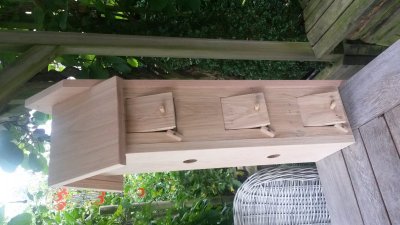

Hierbij zend ik je een foto van het kastje waar de luikjes in zitten.
Deze luikjes wil ik er strak uitzagen en daar zoek ik een oplossing voor.

Die luikjes hebben een hoek. Die hoek lijkt met niet een perfecte, scherpe 90 graden hoek te moeten zijn, maar daar mag het iets afgerond zijn. Als je daar boort met een zo klein mogelijk boortje en het verder met een figuurzaag/figuurzaagmachine doet, moet het volgens mij te doen zijn. Bij voorkeur een hoek bovenaan, die normaal in de schaduw zit...
tuoh
Vergeet die recuperatie van de luikjes en frees gewoon de openingen uit. Daarna een stel passende nieuwe luikjes zagen, is op de foto ook zo gedaan trouwens.
Met zuinig zijn is niks mis, maar hier is het toch wat teveel van goede:p
Nee ik heb geen passende luikjes gezaagd, de luikjes zijn uit dezelfde plank gezaagd en teruggezet.
Let wel alle luikjes zijn aan de bovenzijde onder een hoek van 30 graden aan de achterzijde naar boven schuin gezaagd om inwateren te voorkomen en om het scharnierend te krijgen.
Het scharnierpunt zit 1,5 cm van boven draaiend op een asje van 2 mm.
