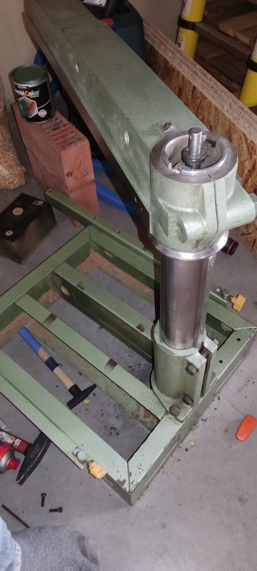

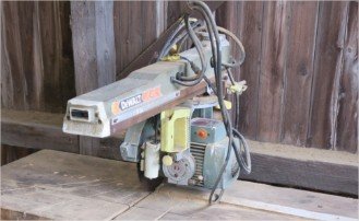

Ik had tot enkele weken geleden nog een oude DW110 (1970) die ik ooit gekocht had. Tamelijk veel oppervlakte roest, de cap vooraan stuk. Veel lawaai omdat de lagers van de motor versleten zijn. Toen zag ik op 2e hands een DW125 (1981), die zag er nog goed uit. De motor draait veel rustiger en ook al was er veel roest aan de machine, ze zag er over het algemeen weinig gebruikt uit.
Nadat ik beide zagen grondig gekeurd had. Merkte ik dat de DW125 over het algemeen minder stevig aanvoelde en de zaag in de arm links en rechts lichtjes kon bewogen worden .
Bij de DW110 had ik hier geen last van. Daarop heb ik besloten de DW125 als donor te gebruiken en het frame van de DW110 te behouden. Later ga ik wel zien dat de speling op te vangen was. Door een excentrisch bout van een van de lagers op de kop die in de arm lopen, kan deze geregeld worden.
Maar ik heb geen spijt van de keuze, het plastiek op de arm van de DW125 sprak mij niet echt aan.
Enkele onderdelen van een DW721 worden mij binnenkort ook doorgestuurd. Zoals bv de cap van de neus en een nieuw handvat. Ik moet het nog bekijken of ik deze ga kunnen passen op de DW110/125 combo.
(eerste foto is voorbeeld van hoe deze stond, ik had nog geen foto genomen voor ik eraan begon)

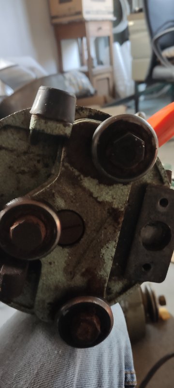

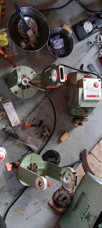

Ik ben meteen begonnen de as op te schuren en de zijkant van de arm waar de meetlint zit
Hier had ik de zaag gedemonteerd. Op de top van de houders zat een as die deze samen hield. Ik had heel wat moeite om deze op te splitsen, hiervoor heb ik raad gevraagd aan Victor1. Zeer wel bedankt hiervoor, ik was al even aan het zoeken.
Daarna de arm opgepoetst en geschuurd, verder nog wat klein materiaal gedemonteerd.

Leuk om weer oude machines tot leven te wekken.
En wel doorzetten hè. Vaak worden machines wel gedemonteerd, en liggen ze jaren later nog als project te verstoffen.

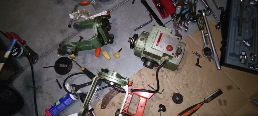

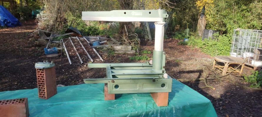

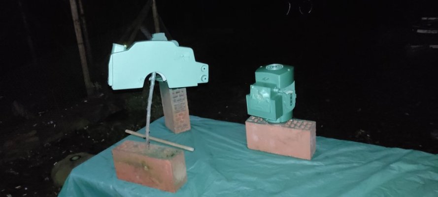

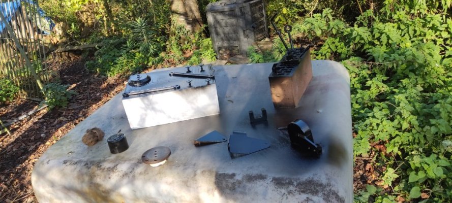

Na demontage alles gekeurd en gecontroleerd. De grote groep van de tafel laat ik samen. Alles staat goed vast was mooi in orde, dus bij deze laat ik het zo.
De as verder gepolierd en het vlak onder de meetlint. De motor ziet er goed uit van de DW125, de lagers draaien vlot geen schurende geluiden etc. Dus deze mag er zo in.
Er wordt veel beweerd dat montage en onderdelen gelijk zijn van deze 2 machines. Maar er zitten toch hier en daar verschillen tussen beide, die ervoor zorgen dat veel grotere onderdelen niet uitwisselbaar zijn.
De motor kan ik wel eenvoudig ruilen, er zit een klein verschil in de montage maar dit is te verwaarlozen. Ze zijn beide even breed en de montage gaten zijn gelijk. Behalve de 3 imbussen achter het plaatje, bij de DW110 is de centrale imbus een maatje groter. Maar de 2 zijdelingse zouden normaal genoeg moeten zijn. Ik ben nog aan het zoeken voor een tussenoplossing voor de middelste bout.
Nu alles voorbereid voor het herspuiten.

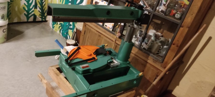

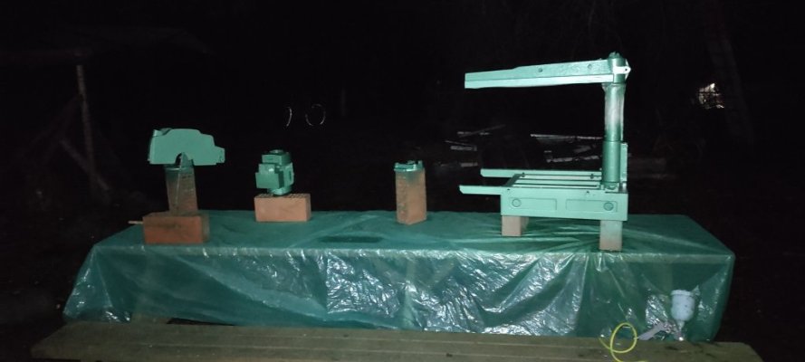

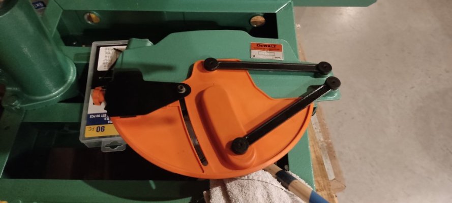

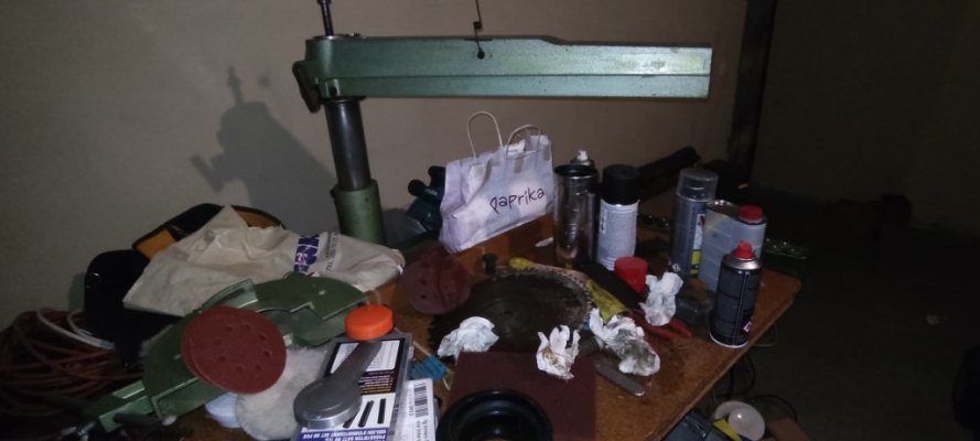

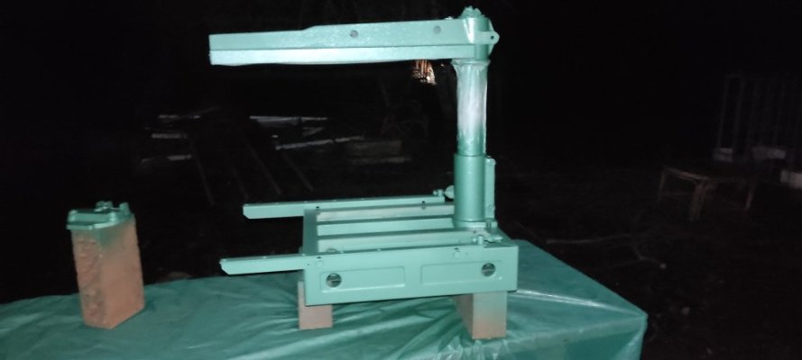

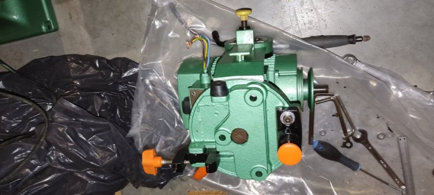

Het is nachtwerk geworden tot het "droog" was. We hebben opnieuw voor het hamerslag groen gekozen met bijgevoegd geel pigment. De overige onderdelen zwart.
Alles is mooi gelukt.
Ondertussen heb ik een goot deel gemonteerd, nu wachten op de nieuwe armlagers en de onderdelen van de DW721. Dan kan ik deze meteen afwerken.
Ik heb veel zweetwerk vertoond aan de afschermkap. Om daar alle krasjes uit te krijgen en nadien terug glad krijgen, was wel een werkje die ik onderschat had. Het zag er lang uit alsof ik er beter afgebleven was, maar uiteindelijk is het toch gelukt.
Het polieren van zichtbaar staal was ook een immens werkje, maar ik ben zeer tevreden over het uiteindelijk resultaat. Alles blinkt als nieuw!
Geniet van de foto's.

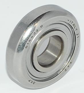

Wat waren dat voor speciale lagers, dat ze uit engeland moesten komen?
De 3 lagers waarmee de zaag in de arm schuift. Die zijn conisch op de randen. Ze waren heel moeilijk te vinden. De levertijd was lokaal meestal enkele maanden, ongekend of een totaal onredelijke prijs voor een lager.
614432B
9.952
3.516
Die lagers gaan eigenlijk nooit kapot. Ze lopen wel eens zwaar, door oud vet. Dat kan je oplossen door ze in nieuw vet uit te koken. Zelfs in mijn zaag uit 1956 zitten de originele 4 lagers er nog in. Ja vroeger zaten er 4 in. Daar hebben ze er in de loop der tijd een van wegbezuinigd.
Ja ik had eerst de DW125 volledig gedemonteerd en bij die waren er 2 lagers, die te slecht waren om opnieuw te gebruiken. Je voelde en hoorde ze schuren en krassen.
+ uit gewoonte. Omdat ik meestal zelf mensen aanraad als ze machines demonteren om als ze open zijn best meteen alle lagers, dichtingen en oliekeerringen te vervangen. Het is echt hatelijk als je alles terug monteerd. Dan blijkt dat je kort nadien de lagers hoort fluiten of olie lekken en alles opnieuw mag open doen.
Bij de DW110 liepen ze heel zwaar. Ik had die beter proberen uitkoken, dit zou een stuk goedkoper en sneller gegaan hebben.

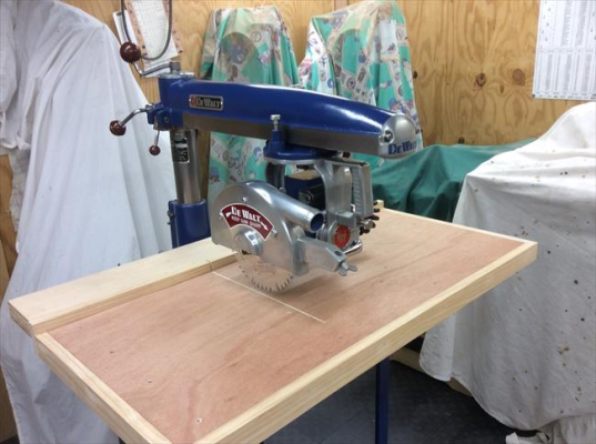

1956, nog een echt vintage model? Ik vind die oudere modellen echt wel iets hebben. De rondingen op de arm etc doet me wat denken aan de echte classic cars van die tijd. Ik heb een tijdje zitten zoeken voor de oudere modellen van de RAS Dewalt op 2ehands maar amper te vinden.
Op een veiling heb ik eens mee geboden een tijd geleden, maar voor de staat waarin deze stond ging de prijs veel te snel omhoog.
Ik zou er wel wat voor over hebben om in de toekomst zo eentje op te kuisen.
PS: Ter informatie. Deze foto's zijn beeldmateriaal van google, niet door mij gemaakt..

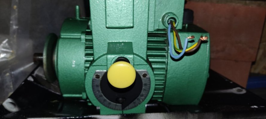

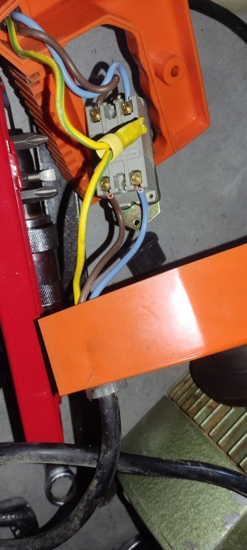

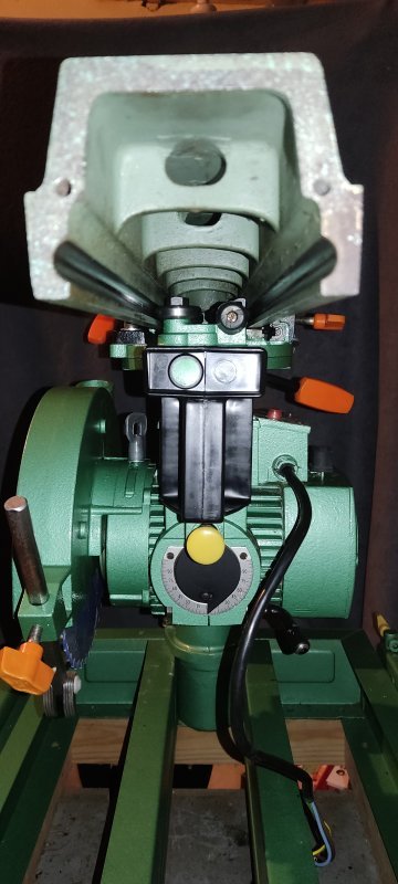

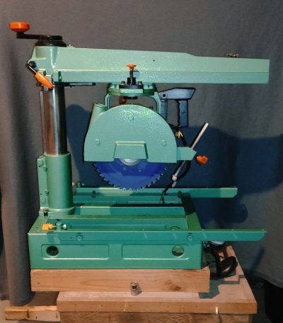

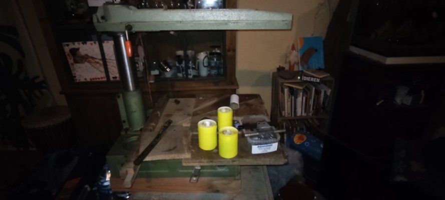

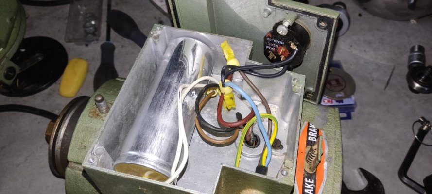

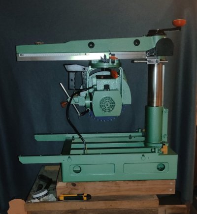

Ok de lagers zijn vervangen. De asjes terug in de bracket gemonteerd en de arm en de motor uitgelijnd met de excentrische bout en de imbus. Zodat alles soepel loopt maar ik toch geen speling heb.
Ondertussen ook het systeem voor de motor terug te trekken gemonteerd. Dit zat er origineel niet op dus even creatief geweest om die toch degelijk te monteren.
Het zwarte handvat van een DW721 ook gepast, nu moet ik even controleren of ik een "aan uit" contactor kan sourcen die op de drukknop past in het handvat. Die zat niet meer op de machine waarvan ik stukken mag halen. Origineel kost deze ongeveer 70euro, maar ik heb er al gevonden van 8.5euro. Zelfde manufacturer maar geen DeWalt sticker op het zakje. Nu nog eens kijken welke de voordeligste is transport inbegrepen.
De frontcap heeft die ook nog ergens liggen, dus deze volgt nog.
De machine voelt als nieuw, alles loopt vlot. Alles wat moet draaien, draait mooi soepel op de beide assen. Denk dat deze zo moet aangevoeld hebben als deze nieuw geleverd werd.
De motor vandaag even laten draaien en deze is een stuk stiller en rustiger dan de originele uit 1970. Je hoort geen metaal geluiden ofzo.
Binnenkort dan eens beginnen aan de tafel + een opvangbak waarop ik een darm van de afzuiging kan monteren.
