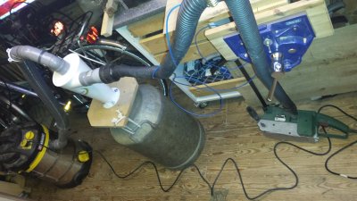

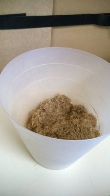

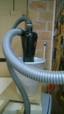

Toevallig merkte ik dat het deksel van die ton ongeveer dezelfde diameter heeft van een Ikea vuilnisbakje.
Wie niet waagt niet wint...
... je raad het nooit, dat werkt perfect. Ongelooflijk hoe een vuilnisbakje van 99 eurocent sterk genoeg is:eek:
Beetje aan de kleine kant, maar heb zo enkele van die vuilnisbakjes, dus wel snel omgewisseld.
Fluo
18 nov 2014
596
296
Koekelare

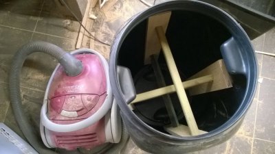

de vuilnisbakjes blijken toch wel klein
nog wat geprobeerd vandaag met dit als werkend resultaat :p

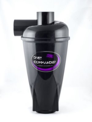

Fluo, waar heb jij de aansluitingen op de Dust Commander vandaan? Ik heb een Dust Commander aangeschaft, maar ik weet niet goed hoe ik de stofzuigerslang erop aangesloten krijg...
Fluo
18 nov 2014
596
296
Koekelare
Dit zijn rubberen ringen die ik hier in een lokale doe-het-zelf gekocht, bij toeval gevonden en ze pasten perfect.

Maar Fluo, je hebt dus rubberen ringen gevonden die perfect passen op de Dust Commander als op de stofzuigerslang? Ik heb net even gemeten, de Dust Commander heeft aansluitingen 4,9 cm binnen/5,5 cm buiten. Zelf heb ik een Starmix stofzuiger met 35 mm slang en een uitgang van 5,8/6,4 cm. Welke maat slang heb jij erop zitten?

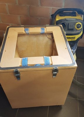

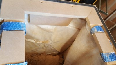

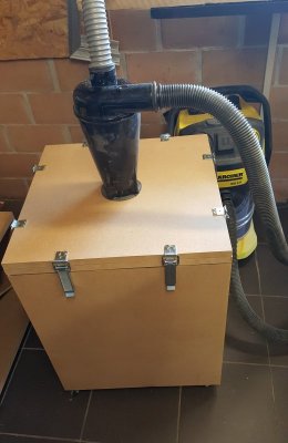

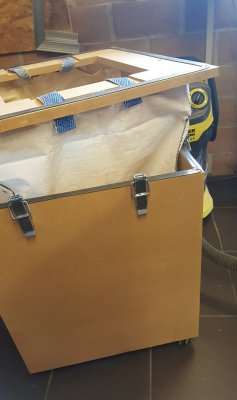

Zelfs na versteviging bleek de ton toch steeds compacter te worden ;), dus ben ik gaan zien voor een upgrade.
Het is een MDF opvangbak geworden waar ik een soort mini puinzak kan inhangen.
Lijkt op het eerste zicht minstens even goed te werken als een ronde ton maar dan zonder het constant imploderen en uitdeuken. De zak is ook snel te vervangen, dat maakt het ook een stuk handiger.

impregneren is niet nodig, ik heb ook een MDF doos en bij mij ligt de deksel er los op, als de afzuig aan gaat krijg je hem er niet meer af tot de afzuig uit gaat.
je haalt ook niet heel veel onderdruk met een stofzuiger, dus de lucht die door het MDF van buiten naar binnen gezogen wordt is te verwaarlozen volgens mij.

Ziet er goed uit, ik ben van plan iets soortgelijks te maken. Wat is het (rubberachtige?) materiaal waarmee je hem bovenlangs hebt afgewerkt?

Ik heb ondertussen eens getest. Gewoon MDF zonder behandeling zorgt er voor dat een A4-blaadje aan de buitenkant blijft hangen zolang de stofzuiger aan staat.
Recent heb ik de MDF aan de binnenkant gelakt met een overschotje goedkope verf en nu blijft het blaadje niet meer hangen. Dus dit maakt wel degelijk iets uit al zal ik het waarschijnlijk niet merken in de hoeveelheid stof.
Dit is een zelfklevende afdichtingstape die ik nog liggen had.
