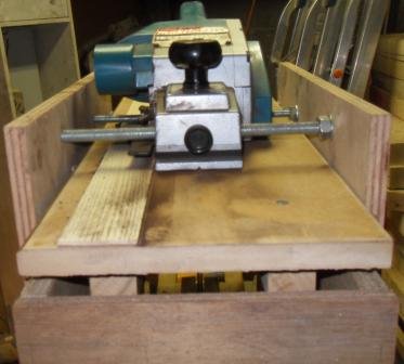

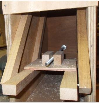

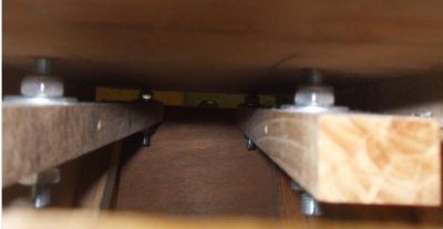

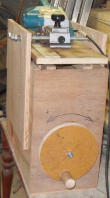

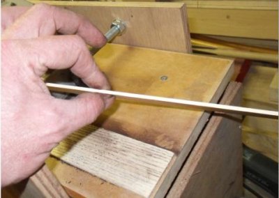

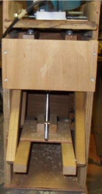

ik heb er al ergens in een post over geschreven en wil hem hier delen op het forum.
Voor mijn hobby als keu bouwer heb ik regelmatig dunnen strepen hout nodig die net wat dikker zijn dan fineer. Soms schaaf ik er ook fineer van houtsoorten die niet voorhanden zijn. Essen hout of purperhart tot zelfs ebbenhout heb ik hiermee al bewerkt.
Hiervoor is een gewone van dikte bank niet ideaal want als het wat dun wordt dan gaat het hout hiermee aan flarden. Zeker omdat het hier gaat om een dikte van 2.5 en 3 mm en zelfs dunner, ik kan er tot 0.4mm mee schaven . Scherpe mesjes zijn dan wel een must.
Ik heb het idee van 2 verschillende voorbeelden op you tube.
De slede om de diepte maat in te stellen heb ik van een idee om een vlakbank in hout te maken. Het idee om de schaaf te monteren heb ikzelf uitgezocht.
Tijdens het maken was het de bedoeling om de diepte instelling per halve mm te doen maar eens hij klaar is blijkt het met minder dan een tiende van een mm te kunnen.
Het hele ding lijkt wel wat amateuristisch maar werkt wel boven verwachting en komt mij heel goed van pas.
Het blad kan ook op de 4 hoeken ingesteld worden om overal op dezelfde maat te komen.
Ik gebruik hiervoor mijn Makita handschaaf die ik met draadstangen , door de gaten van de geleider, bevestig .

Het doorvoeren van het stuk hout moet inderdaad gelijkmatig gebeuren.
Ik zorg altijd voor een latje extra dat kan dienen om er telkens mee door te duwen, en zoals ik al schreef gaat het telkens met een afname van 2a3 tienden van een mm dat gaat dus vrij soepel hoor.
Ik gebruik de dunne latjes om splices te maken in een keu, als die niet mooi even dik zijn dan krijg je te felle ongelijke punten.
Voordien deed ik het met de makita ook wel maar dat was echt geen simpel gedoe hoor, er zat altijd wel een paar tienden tot 05mm verschil op.
Het leek me dan echt wel de moeite om dit uit te proberen, nu meet ik ook nog een verschil maar spreek dan over een 100ste van een mm en dat is toch niet belangrijk meer.1volledig omwenteling draaien met het wiel voor instelling geeft een verschil van 2tienden van een mm.
Voor mij is dit een simpel maar heel handig ding dat ik toch wel wekelijks gebruik.
Enkel de schaaf eraf halen en weer monteren doet me er aan denken om er nog eentje aan te schaffen zodoende er eentje vast kan blijven opstaan.
