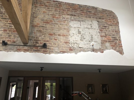

hallo,
we hebben een open (2 etage) keuken en op 2,5 meter is nog een oude locatie van luik zichtbaar. Je ziet een dwarsbalk maar verder is het dichtgemetseld. Deze muur was vroeger een buitenmuur maar nu een binnenmuur. we willen hier weer een luik van maken zodat in ieder geval beton is afgedekt. Het luik is dus enkel visueel en hoeft niet te bewegen.
In het verleden waren de luiken echter in gesloten toestand vaak in lijn met de buitenmuur / het luik sprong niet nog naar buiten.
we willen het luik dus zo minimaal dik maken.
is het dan het beste v groef planken tot een frame te verlijmen en voor stevigheid hier zo’n breed gietijzeren slot op te monteren? of hebben jullie alternatieven?
bedankt

dag, wellicht goed om een foto te plaatsen om een goede beoordeling te geven. Ik zou persoonlijk voor een zwaar leuk gaan om de echtheid uit het verleden te benaderen. Maar,.... dit moet natuurlijk wel passen bij de rest van de woning.
10.703
3.165
mag de V zichtbaar blijven ?
dat stevigheid hier een probleem zou kunnen vormen, zie ik niet direct
het luik komt toch direct tegen de muur
heb je schrik voor kromtrekken, draai er dan schroeven door, en dicht de schroefgaten met proppen
die mogen er gerust uit steken, zoals bij de balken
hier zijn weinig eisen
het enige doel is om de met beton opgevulde raamopening af te dekken
dus spelen enkel de esthetica + de harmonie met de rest van de ruimte

Kijkend naar het grote vlak op de muur en de balk links, zou mijn persoonlijke voorkeur zijn voor een autentiek luik, dus niet zo dun mogelijk.
Nog een creatieve suggestie. Als het luik op een kier openstaat, kan je er een goede lamp achter plaatsen.

plaat 6mm mdf nemen.
v groeven erin frezen zodat het planken lijken
eventueel de rand opdikken met 6mm voor het kader van het luik.
verven en tegen de muur aan schroeven/kitten

Dat is een geweldige plek voor een geschilderd doorkijkje.
als je een luik plaatst maak er dan gewoon 1 van hout met normale afmetingen.
je hebt er verders toch helemaal geen last van.
