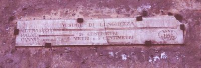

In Italië kwam ik een plaquette tegen dat op de markt werd gebruikt om de gebruikte meetlatten van de kooplui te controleren. Iets dergelijks was al vanaf de Middeleeuwen gebruikelijk in Europa omdat ieder gebied z'n eigen maten voerde. De maten als voet, duim, el en palm waren vaak de maten van de locale hotemetoot en werden dan in steen vastgelegd.
