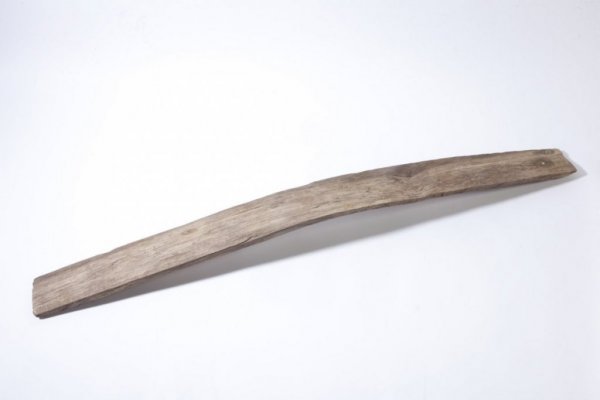

Hi, nieuw hier, excuus als dit verkeerd geplaatst is.
Ik heb heel veel duigen van wijnvaten (zie afbeelding) en ik wil daar een tafelblad van maken.
Wat ik van plan ben is om het kromme deel in het midden niet te gebruiken en weg te zagen.
De vrijwel rechte uiteinden van ongeveer 40cm wil gaan schaven met een schaafbankje ála DeWalt 733
Ik ben best handig, maar geen houtbewerker. :)
Mijn vraag:
1. kan dit, of kan ik een lichte kromming er nooit uithalen?
2. de binnenkant van de duig is erg vuil door extreem aangekoekt wijnmost en rafelig hout dat bijna niet te verwijderen is, kan deze zijde ook geschaafd worden?

@Tomleeuw Als die DeWalt een vandikte bank is en geen vlakbank krijg je de kromming er niet uit. Een vandikte gebruik je nadat je 2 zijden vlak en haaks geschaafd hebt op een vlakbank.
De binnenkant zou ik met een verfkrabber oid proberen te reinigen, de schaafmessen en je schaafbankje zullen je dankbaar zijn.

1. Ja dat kan, houd er alleen rekening mee dat je, ook al is het hout redelijk recht (maar dus nog steeds iets krom) veel hout verliest (in de dikte); je schaaft zoveel weg tot je een rechte plank overhoudt. Even snel schematisch getekend (oranje je kromme plank en de overlap met groen wat het kan worden). En hoe langer je dus je plank wilt houden, hoe dunner groen wordt:
En dan moet je (vooral aan de binnenkant) je plank nog eens verder dunner schaven om de verkleuring grotendeels kwijt te raken, of in ieder geval een gladde plank over te houden. Dus bedenk je dat er dunne planken overblijven.
En let wel: bij recht ruw ( "fijnbezaagd") hout gaat er aan beide zijden al een mm of 3 vanaf om een gladde plank te krijgen zonder aftekening van de ruwe zijde zichtbaar. Dus bij krom hout moet je er echt rekening mee houden dat er heel wat mm's verloren gaan om recht hout te krijgen.
2. Schaven is juist de beste methode om van ruw rafelig hout naar gladde planken te gaan. Maar probeer, zoals eerder gezegd, eerst zoveel mogelijk de rommel (niet zijnde hout) eraf te krijgen, want dat is een aanslag op je schaafmessen. Ze worden er erg snel bot van (en met botte messen snijdt je niet maar hak je = geen glad resultaat)
Een goedkope (maar wel scherp geslepen) verfkrabber is daar inderdaad prima voor, daarvan is het minder erg als je die meerdere keren tussendoor moet slijpen of er hoekjes afbreken en je deze dus verslijt/verknalt.
Als je een vlak- of vandiktebank wilt aanschaffen, koop dan in ieder geval een combi (of beide machines los natuurlijk); het een kan niet zonder het ander.
hoe ga je een tafel die toch 70 tot 90 cm breed zal zijn + 70 of meer cm lang uit delen van 40 cm samenstellen ?
Tom zal daarvoor (dus) ook kopshout moeten verlijmen en dus een wildverband in de lengte creeren. Eigenlijk hoe laminaat ook op de vloer ligt. Maar ik vraag me af of er genoeg dikte in de plankjes overblijft om er een voldoende stevig tafelblad van te maken.

Je zult waarschijnlijk flinke problemen krijgen met uitbreeksels tijdens het schaven omdat je door de kromming altijd aan een van beide einden van het plankje tegen de draad in gaat schaven. Voordat je investeert in machines specifiek voor dit project lijkt me een test aan te bevelen.
