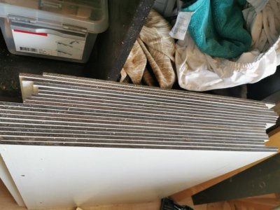

Dit seizoen wordt de tuin opgeknapt. Hier komen onder andere 3 verrijdbare plantenbakken van ca 125x50 x 65cm hoog. In dit topic in meerdere delen het verslag.
Bij diverse tuinprogrammas gezien dat dubbelwandig bouwen zorgt voor minder uitdroging.
Via Buurman Rotterdam (een (hout)handel met gebruikte materialen uit reststromen) aan een flinke partij 6mm trespa geraakt. 40 platen van 100x50cm voor slechts 60 euro. Gebruikt als kastplanken in een inmiddels gesloten ziekenhuis.
Als afstandhouder tussen de panelen gebruik ik (ook gebruikte) hardhouten latten van ca 25x37mm.

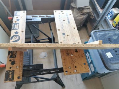

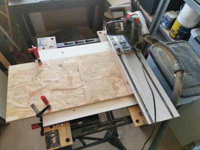

Het trespa zagen gaat verbazingwekkend soepel met 60tands vlakdaktand industrieel van EcoTools. Een simpel malletje zorgt voor makkelijk repetitief zagen:
De zaag geleider steunt tegen het latje rechts en de zaagsnede valt precies naast de plaat OSB. Het linker latje zit parallel aan de zaagsnede op de gewenste afstand.
Als verbinding gebruik ik 25x4mm rvs schroeven. De grootste klus is nog wel het voorboren en verzinken van alle (400?) schroefgaten. Een metaalboortje 3mm gaat goed maar het verzinken is lastig. Te snel of teveel druk zorgt voor rook. Het trespa verspaant ook lastiger als het heet wordt. Iemand nog tips?

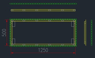

Op het plaatje een bovenaanzicht hoe de trespa tegen een balkenframepje zit en hoe daar het bamboe weer tegenaan komt.
Zijn er nog tips betreft verzinken in het (harde) trespa?

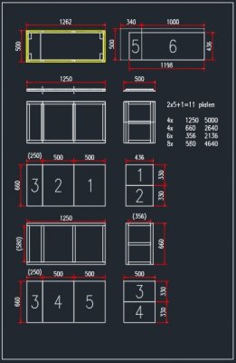

De platen waren zo goedkoop dat ik de wat beperkte maat voor lief genomen heb. Zie onderstaand zaagplan. Gelijke nummers is dezelfde plaat van 100x50cm. Door trespa dubbelwandig toe te passen was het idee een stijf sandwichpaneel te maken waarbij het trespa ook een dragende werking heeft. Als ik nieuw materiaal zou bestellen wordt het 1) geen trespa en 2) geen delingen halverwege een wand. Dan is een constructie zoals @JPAJS voorsteld inderdaad een optie.
Door het bamboecomposiet direct tegen het trespa te schroeven kan het trespa, ondanks de wil om te werken, weinig kanten op. De interne spanningen daar gelaten. Het trespa aan de binnenzijde wordt door de gronddruk ook tegen het frame gedrukt en al zou het bollen dan zie ik daar weinig van.

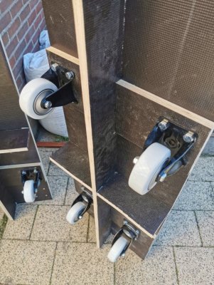

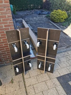

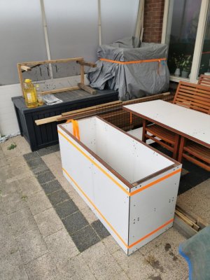

De eerste wanden zijn gereed, zie foto. Er komt een 18mm betonplex bodem in op ca. 12cm van de onderkant van de wanden. De 4 wielen (2 bok, 2 zwenk) worden gemonteerd op de bodem + een extra 18mm strook.
De wanden en bodem worden door hardhouten latjes verbonden. Voor de stijfheid komt er onder de bodem, halverwege de lange zijdes, nog een 10cm hoge rib van betonplex.
De vraag van vandaag: zou je watervaste houtlijm danwel buitenbeits kunnen gebruiken als alternatieve randsealer voor het betonplex. Alle gezaagde randen kunnen wel wat extra vochtbescherming gebruiken.
mroden
13 feb 2013
57
Thanks voor de visuele tip Kris. Dat was ook mijn plan. De onderkant van de wielplaten 10cm verzonken en dan wielen met 12cm bouwhoogte toepassen zodat het resultaat vergelijkbaar is!

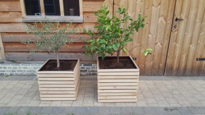

KrisG
3 jan 2017
244
Vlaams-Brabant, BE
Dat is een betonplex binnenkant met kastanje latjes erop en worteldoek erin. Voor de geinteresserden, het zijn een olijf- en een citroenboom :)
Het enige waar je rekening mee moet houden is als je hellingen hebt die je wil op en af rijden, door de lagere zijkanten en de wielen die wat naar binnen staan, kan het zijn dat je de grond raakt.

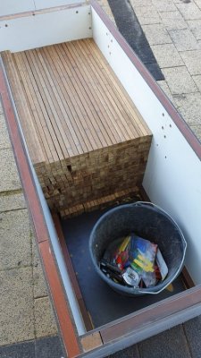

Voor het afkorten ga ik een 100 tands blad gebruiken.(D=260mm) ik ben benieuwd hoe het blad erbij staat na 250x doorsnede 40x20mm afkorten.
Ook nog 4 balken met een kopmaat van ca. 50x80mm en 1m lang gekocht (loodzwaar) die ik als verstijver in de hoeken van de plantenbakken wilde toepassen maar dat is volgens mij niet nodig. Stevige balken voor een ander project dus!

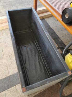

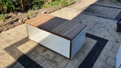

mroden
13 feb 2013
57

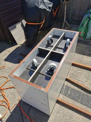

Het afkorten van bamboe ging prima met een 100 tands blad. 250 strookjes zijn gereed. Nu nog monteren met 2mm tussenstand.
In de onderstellen heb ik toch 2 verstijvers geplaatst en de wielen wat verder naar het midden gezet. Voelt zeer stabiel nu!

KrisG
3 jan 2017
244
Vlaams-Brabant, BE

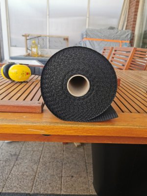

Heb je afwateringsgaten voorzien ? anders gaan je planten na een tijdje met hun voetjes in het water staan.
Ik heb gaten in het hout maar ook worteldoek ipv plasticfolie.
