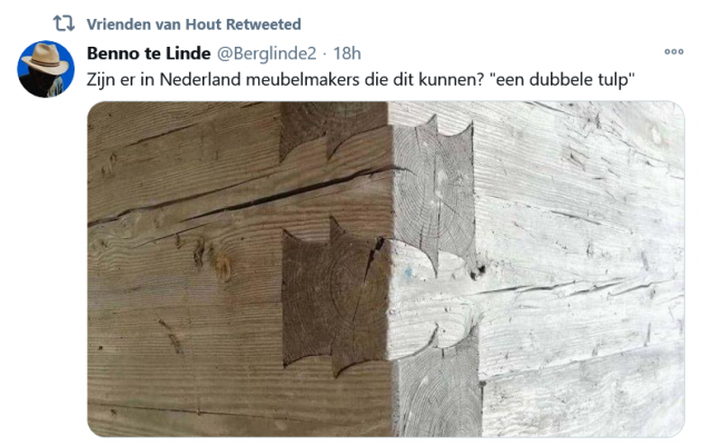

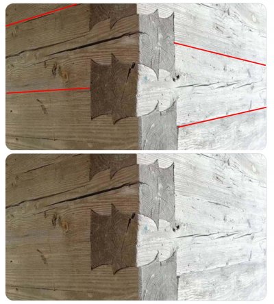

De lijnen zie ik niet, voor mij lijkt het alsof de jaarringen op de kopse kanten netjes doorlopen. Ik denk dat het technisch wel kan door de stukken niet haaks maar in 45 graden in elkaar te schuiven. Maar dan kun je dit dus niet op alle hoeken van een vierkante doos doen en qua verbinding zal het aan kracht inboeten.. Mooie vinding!

Het is inderdaad gestapeld , zag het ook pas toen ik mijn bril opzette .
Elk blok heeft zijn eigen kern .
Je kan het nooit onder 45 graden in elkaar schuiven , die scherpe kanten van de verbinding zitten verkeerd .
Groeten Willem

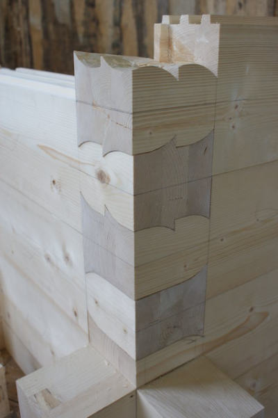

Blijft de vraag hoe ze de koppen vormgeven, met holling dwars op bolling. Daar zou ik wel een filmpje van willen zien.
