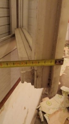

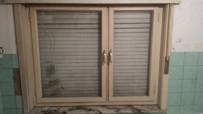

Beste houtbewerkers,
Ik zou graag bestaand schrijnwerk met enkel glas vervangen door dubbel glas. Hiervoor zou ik het glas verwijderen en de sponning verbreden mbv de bovenfrees.
Aangezien ik geen ervaring heb met schrijnwerk wilde ik toch vooraf een reality check doen of de vensters wel dubbel glas kunnen dragen?
De benedenverdieping heeft vooral vaste ramen maar op de bovenverdieping kunnen de meeste open.
Hieronder enkele foto's van de badkamervenster. Dit venster is er het slechtst aan toe van allemaal.
Ik vermoed dat ik alvast één scharnier per raam zal moeten bijplaatsen (bovenaan) om het gewicht te kunnen dragen?
Ik zou er hoogrendementsglas in steken (maat 4/15/4). Is het dan voldoende om de sponning 23mm/24mm te maken of moet dit breder voor eventuele afstandshouders?

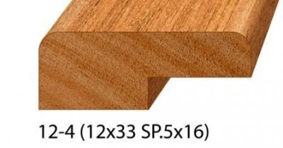

Hallo er is ook dubbel glas met een spouw 6 en spouw 9 alleen heb je dan geen hr++
en met opdeklatten die kan je op twee manieren gebruiken dit zijn de soort die uit gefreest zijn

De raamdikte is inderdaad slechts 45mm

Bedankt voor de foto van de opdeklatten

De sponning moet ik nog nameten, kan dit pas deze avond doen.
De bestaande scharnieren zien er niet sterk uit en zullen misschien vervangen moeten worden. Ik maak hier ook nog een detailfoto van

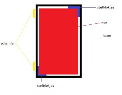

Als je stelblokjes onder aan de kant van het scharnier plaatst en schuin tegenover aan de bovenkantdan "leunt" het hout op de dubbelen ruit.
Zelf stopte ik nog wel eens een beitel tussen het raam en de onderdorpel en tilde ik het raamhout wat omhoog als het raam klemde
