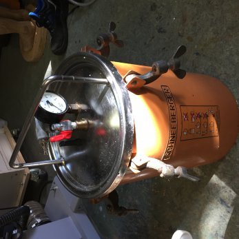

Vandaag heb ik dit drukvat opgehaald om te gebruiken voor epoxyhars in combinatie met draaihout. Het vat is oorspronkelijk bedoeld voor lijmapplicaties, heeft een inhoud van plm 25 ltr en een werkdruk van 5 bar. Lijkt me voldoende vooreerst. Er zitten nogal wat nozzles op en een wonderlijke, een autobandenventiel. Vermoedelijk om ooit daarmee op te pompen hoewel ik dat ook weer wat raar vindt. Ik hoop dat het ook als onderdrukvat te gebruiken is voor impregneer werk. Voorlopig erg content hiermee.

Ik hoop dat het ook als onderdrukvat te gebruiken is voor impregneer werk. /QUOTE]
Waarom niet? Als ie 5 bar overdruk aankan, dan kan ie zeker 1 bar onderdruk aan (meer wordt het nooit). Een cilinder is sowieso al beter bestand tegen druk van buiten dan van binnen, dus hij zou meer onderdruk dan overdruk moeten kunnen weerstaan. En bij onderdruk blijft het deksel vastzitten zonder bouten of klemmen ;-)

Henk, ik maakte mij waarschijnlijk zorgen om niks, en het ging mij ook om de aanpassing om het bruikbaar te maken. Inmiddels zowel onderdruk uitgeprobeerd als een acrylaatdeksel in de maak.

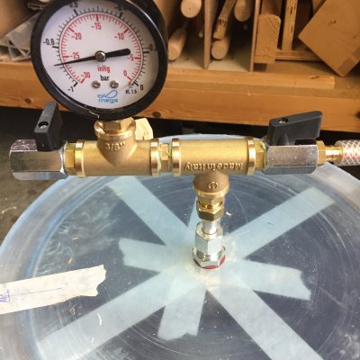

Het nieuwe drukvat is inmiddels ook geschikt voor vacuum zodat ik hout kan impregneren. Het deksel is van perspex met een groef gevuld met siliconenrubber. De vacuümpomp is aangesloten met twee kraantjes en een vacuummeter. De onderdruk is plm 850 mbar.

Das wel super handig dat je het vior zowel druk als vacuum kan gebruiken. Jammer dat ik niets af weet van al die koppelingen anders ging ik ook op zoek naar zo'n lijmvat
