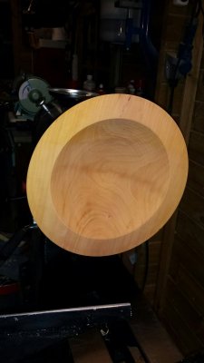

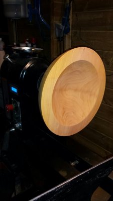

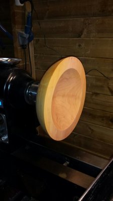

Hallo,
Een kennis van me is hovenier en moest gisteren een perenboom rooien.
Hij belde me om te vragen of ik een paar mooie dikke stukken wilde.:):)
Gisteren en vandaag de stam in mooie stukken gezaagd om schalen van te maken.
Net nog even alvast een schaal ruw gedraaid om te zien wat voor hout het is. (kleine 40 cm doorsnede)
er zit een mooie rood roze gloed in (kan je op de foto niet zien)
Het hout was nog drijfnat, het vocht vloog eruit.
maar hoe kan ik het hout nu het beste drogen.
De schaal insmeren met houtlijm of tex en dan wegleggen??
en de gezaagde blokken, wat kan ik daar het beste mee doen.
ik heb ze nu in een schuurtje liggen.
het zou jammer zijn als dit mooie hout zou gaan scheuren.
20150118_174454_resized.jpg 20150118_174500_resized.jpg 20150118_174510_resized.jpg
mvg, carlo

De kopse kanten van de schalen en de blokken inderdaad insmeren met (verdunde) witte houtlijm, latex, paraffinewas, etc. Als het maar een te snelle verdamping tegenhoudt.
De schalen een jaar laten liggen of regelmatig wegen. Als de afname in gewicht stopt kun je ze afwerken.

Hallo,
De randen ongeveer 10% van de doorsnede van de schaal.
Ik zelf doe de schalen nadat ik ze met verdunde houtlijn heb behandeld nog in papieren zakken.
gr. Gert
O Peatey
29 mrt 2010
2.340
187
Enkhuizen
10% is inderdaad een goede richtlijn. Papieren zakken zijn geen noodzaak, ze vertragen de droging alleen maar meer. Maar misschien als je ze in een verwarmde ruimte opslaat dat het wel zin heeft.
Jurriaan
1 jul 2009
3.522
926
Beneden Leeuwen
www.houtenschalen.nl
Zo op het oog is deze nog wat aan de dikke kant.
Wat ik bij fruithout doe, als ik de schalen eerst wil drogen, is het hout koken.
Gewoon in een grote pot met water (in mijn geval een RVS oliedrum met een wokbrander er onder), een uurtje doorkoken, dan er uit en als het water verdampt is (wat snel gaat, als ze koken d heet zijn) houtlijm er op. Daarna leg ik ze op de zolder van mijn onverwarmde werkplaats. Zo is er van een kers met 100 cm doorsnede niets stuk gegaan - terwijl er ook wat 'ingewikkelder' vormen liggen te drogen (dus een schaal die weer wat naar binnen buigt aan de bovenkant, bijvoorbeeld).
