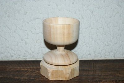

Ik lig hier met een stapel populier balken 9 op 9 en zo een 1m lang,die waren bestemd voor de open haard.
Toen ik die balken wou verzagen zag ik dat dit hout een mooie structuur had dus ééntje op de draaibank gespannen het water vloog me om de oren,dan maar dit stukje uit voorgedraaid en in de microwave laten drogen telkens een minuut op 80 watt,na zo een 6 beurten in de micowave het stuk verder afgedraaid en geschuurd,nu nog wat verder schuren en afwerken en dit kleine project lijkt geslaagd.
Ps die balken heb ik niet verder gezaagd ze blijven mooi liggen en kunnen nu op het gemak drogen om nog wat kleine projecten mee te maken.
