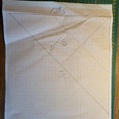

Ik ben van plan om op onze speelzolder een tafel te maken. Om de ruimte midden in de kamer goed te kunnen blijven benutten (onder andere hier voor: rekstok voor ringen) en ik wel een ruime tafel wil om met 2 personen aan te kunnen zitten, wil ik de vorm driehoekig maken. Zie tekening hieronder:

als je geen poot in het midden van die lange zijde wil, is bijna 2m is ook best een eindje. Je zou kunnen overwegen het midden van de tafel met plankjes van 2 cm dikte te maken en alleen de rand wat hoger te maken, door er een latje onder of tegen aan te lijmen. Dat scheelt in ieder geval wat gewicht.

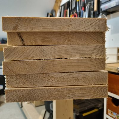

Denk er wel aan dat een plank van 20 cm breed flink kan gaan schotelen. De jaarringen in een plank zullen zich na verloop van tijd (onder invloed van verder drogen in huis) willen rechten. Ik heb dar hier (link) een tijd geleden iets over geschreven met een duidelijk plaatje. En ik denk bijna 100% zeker te weten dat de planken die je zo koopt jaarringen hebben zoals in de schets in de post waarnaar ik net verwees.
Wil je het blad dan stabiel houden, moet je die planken toch eerst verzagen in 2 of 3 stroken en dan weer verlijmen zoals in het onderste plaatje van de tekening uit mijn link.

Denk er wel aan dat een plank van 20 cm breed flink kan gaan schotelen. De jaarringen in een plank zullen zich na verloop van tijd (onder invloed van verder drogen in huis) willen rechten. Ik heb dar hier (link) een tijd geleden iets over geschreven met een duidelijk plaatje. En ik denk bijna 100% zeker te weten dat de planken die je zo koopt jaarringen hebben zoals in de schets in de post waarnaar ik net verwees. Wil je het blad dan stabiel houden, moet je die planken toch eerst verzagen in 2 of 3 stroken en dan weer verlijmen zoals in het onderste plaatje van de tekening uit mijn link.

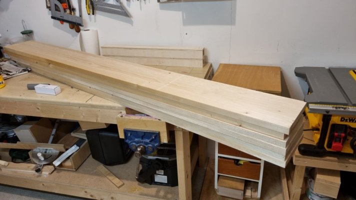

Toch nieuw hout gekocht. Bij de kringloop waren wel eikenhouten tafelbladen te koop, maar uiteenlopende diktes en geen blad van 1,95. Dus dat vond ik te ingewikkeld. Bij de houthandel 3 geschaafde planken van 4m gehaald, 20 bij 2,7cm. Stuk betaalbaarder dan de praxis hier om de hoek.
