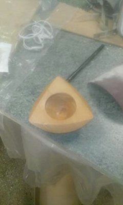

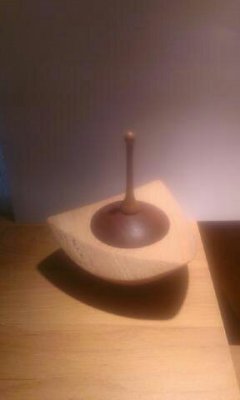

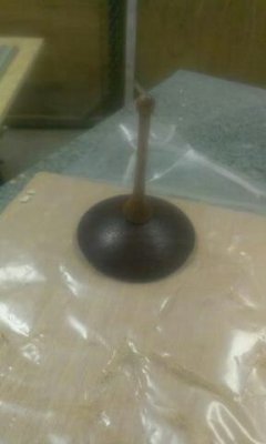

hallo,
ik heb weer eens wat nieuws geprobeerd en dat is van een kubus een driehoekig bakje maken.
het viel niet mee om de hoeken op het zelfde punt uit te laten lopen maar het is toch gelukt dit is het resultaat.
gr michael

Prima gedaan Michael. Mooi werk van vierkante vorm naar driehoek. Ging het een beetje: de kubus via twee hoeken in te spannen? Dat is toch heel lastig zoals je al zegt om zuiver uit te komen. Welk hout is het. Vage foto maar is het beuken?
We horen nog wel.
vr.gr. Jan Pranger.
www.arstorno.nl

ja het is beuken, zal de volgende keer betere foto's maken.
en het opspannen ging niet echt goed maar heb een buisje vastgeklemd in de kauw en aan de andere kant de centerpunt er tegen aangezet. daarna de leunspaan zo kort mogelijk er bij gezet en afgetekend waar de punten zaten, toen die goed zaten ben ik begonnen met draaien.
