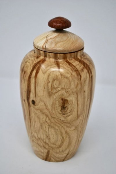

Drie berichten op een plukje.....dat is omdat ik vandaag de foto's pas kon maken. Ik lijk wel hyperactief zo, maar dat valt in de praktijk echt wel mee hoor.

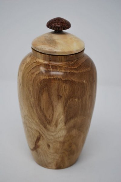

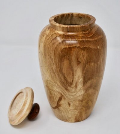

Thee bus uit eiken, 20 cm hoog, 10 cm diameter. Dekseltje uit een reststukje essen, het knopje uit een oud stukje stoelpoot - rozenhout. De buitenkant afgewerkt met friction polish, de binnenkant alleen geschuurd i.v.m. de losse-, droge theeblaadjes die er in worden opgeslagen.
De scheurtjes wel met CA lijm behandeld, voordat ik hem heb afgedraaid en geschuurd. En dan komen er toch nog schuurspoortjes tevoorschijn na het afwerken....en de pen voor het opspannen is afgedraaid:cry:. Op de foto duidelijk te zien, in werkelijkheid moeilijker.....vooruit dan maar. We doen het er mee.

Mooie bus geworden, maar is ie voor een theebus niet erg groot?
Kan behoorlijk war thee in naar mijn beleving.
Maar ja, als je net zoveel thee drinkt als ik koffie……:cool:

Leuke theebus. Echt rozenhout of Palissander?
Tsjonge.....daar vraag je me wat. Het stukje hout komt uit een stoel welke bij een chinees eetkamerstel zat. Die meubels hadden een heel diep donker rood uiterlijk. Indian rosewood komt er wel in de buurt, maar lijkt m een te luxe houtsoort voor dit soort meubels. Rozenhout lijkt lichter. Zou het kunnen dat er bijv. Merbau als basis voor die meubels is gebruikt. De afgewerkte kleur van het knopje is roodbruin ( is op de foto wat lastig te zien. :unsure:
